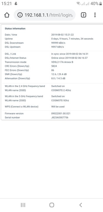

On 02/08/2019 at 15:24, raganer-001 said:
Έχω cosmote fiber 100 αρα δηλαδή vdsl Και θα ήθελα να ρωτήσω κάποιος αν γνωρίζει αν τα στατιστικά είναι οκ γιατι δεν ξέρω μου φαίνεται ότι μαζεύει σφάλματα η γραμμή από ότι βλέπω και γενικά το snr Και το attenuation πως το βλέπετε κάποιος που γνωρίζει  ας μου πει ευχαριστώ
μια χαρα εισαι. μια χαρα Margin :) για 100αρα.
Και δεν πρεπει να εισαι κιολας διπλα στην καμπινα αλλα φαινεται οτι ο χαλκος σου μια χαρα τα παει.

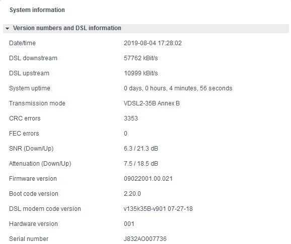

On 04/08/2019 at 17:43, BlackCat1983 said:
Εχω αναβαθμίσει σε VDSL Cosmote 100/10, δεν εχω φτιάξει ακόμα την εσωτερική καλωδίωση (δεν είναι στην πρώτη πρίζα το ρουτερ κτλ)
και μιας και δεν εχω επιστρεψει ακομα το Entry 2i, είπα να το βάλω πανω για να δω τί θα μου εβγαζε στο attainable rate, κάτι που δεν δείχνει το plus.

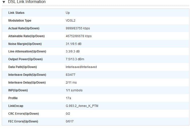

Speedport Plus
Speedport Entry 2i
Ποιός είναι ο λόγος που το entry συγχρονίζει ψηλότερα απο το plus?
to attenuation στο Up στο speedport plus οτι νανε.

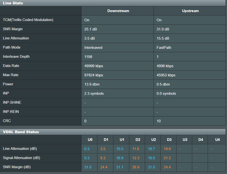

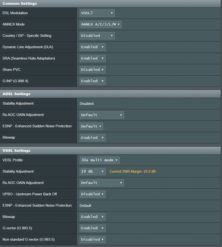

On 05/08/2019 at 11:31, tsoukalasKaminia said:
@poulinos Εδω βλέπεις κάτι περίεργο σε vdsl 50? Ότι και να κάνω το snr μένει εκεί. Πιάνω 44mbs και είμαι δίπλα στο καφαο. Router asus AC52U
50 συγχρονιζεις με 5.μια χαρα εισαι.και λογικο ειναι αφου εφτασες 50 το margin σου να μην πηγαινει πιο κατω και δεν θελουμε να παει πιο κατω.πιο κατω θα παει αμα βαλεις 100αρα γραμμη.οποτε δεν εχει κατι να πειραξεις.
On 05/08/2019 at 12:40, tsoukalasKaminia said:
Καλώδιο πάντα. Σε download είμαι στα 44mbs όσο έγραψα. Και στο speedtest ακριβώς το ίδιο.
se speedtest χωρις να κατεβαζει καποιος κατι και να εισαι με ethernet θα εχεις κοντα στα 47 download.δεν θα δεις 50.και στο Upload 4,70 περιπου. μια χαρα γραμμη εχεις.

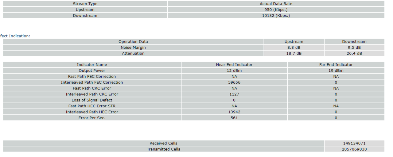

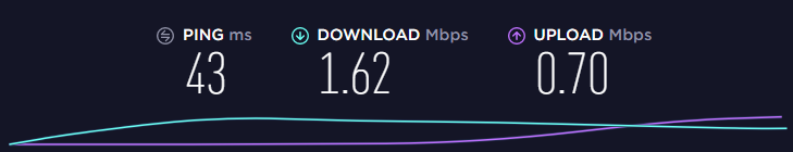

Τις τελευταίες ημέρες αντιμετωπίζω μεγάλο πρόβλημα με την ταχύτητα σύνδεσης
Μετά από επικοινωνία με την εξυπηρέτηση που ουσιαστικά δεν μου έδωσε λύση, επιβεβαίωσα ότι η ταχύτητα που έβλεπε συμπίπτει με το downstream που δείχνει το router(παρόλο που λέει ότι το ανώτατο όριο ειναι 10 ενώ εχώ δει και 15 στο παρελθόν). Με παρέπεμψε στο να αναβαθμίσω τη γραμμή το οποίο είναι λογικό αλλά απο την άλλη είμαι επιφυλακτικός.
Παρολαυτά σε speedtest, τα αποτελέσματα είναι κάπως ετσι. Ακόμη και τα βίντεο φορτώνουν με το ζόρι.
Δοκίμασα dns flush, disable το lan adapter,έβγαλα το router από το ρεύμα δίχως αποτέλεσμα. Το attentuation και SNR δεν είναι τέλεια αλλά ικανοποιητικά.Εάν κάποιος γνωρίζει τι συμβαίνει θα με βοηθούσε.

από τις τιμές θορύβου που βλέπω η γραμμή σου είναι μέτρια και κάτω θα έλεγα , και το power του ρούτερ σου δείχνει ότι δυσκολεύεται να μείνει συγχρονισμένο σταθερά σε μια τιμή , άρα λογικό να έχεις και αποσυνδέσεις , επίσης από τα errors φαίνεται ότι το πρόβλημα είναι κοντά σε σένα μπρός το τέλος τις γραμμής , πιθανότατα από το καφάο μέχρι σε σένα ..πάντως με βάση το θόρυβο (db),  είσαι κάπου 700 μετρα από το καφάο η το αστικό κέντρο ανάλογος από που είσαι συνδεμένος  δεν δικαιολογούνται τέτοιες τιμές  πρέπει να το ψάξεις .
πρέπει να είσαι και λίγο σχετικός φιλε να μιλήσεις με τεχνικό τους να τους δόσεις να καταλάβουνε ότι είσαι γνωστης , αλλιώς θα φας το δούλεμα τις ζωής σου που έτσι και αλλιώς θα το φας είτε ξέρεις είτε όχι , απλά όταν γνωρίζεις τους μιλάς και ανάλογος και κάπου βγάζεις και μια άκρη

πάντως είσαι κάπου 700 μετρα από το καφάο με βάση το N/S δεν δικαιολογούνται τέτοιες τιμές  πρέπει να το ψάξεις
Γιατί 700 μέτρα; 1,9 km είναι.
4 λεπτά πριν, l337 είπε
σωστός έχεις δίκαιο , από ταχύτητα είδα λάθος σειρά , άρα συνδέεται από αστικό κέντρο ο φίλος , ίσος και να είναι δικαιολογημένες η ταχύτητες τότε

26 attenuation σχεδον 1800-1900 μετρα.φυσιολογικη ταχυτητα με βαση την αποσταση και το 9 Margin που εχει στο Downstream.
αν ηταν σε Kv θα ηταν με λιγοτερο attenuation κατα 99 τις 100.
η γραμμη σου μπορει να σηκωσει και 15 Mbit ειδικα με 6 snr margin.αλλα οτι επαιζε τοσο λιγο τους νοιαζει.οι προυποθεσεις για να δηλωθει βλαβη ειναι λιγο strict. βεβαια θα πρεπε να κατεβαζεις με 10 Mbit εκτος αν ειναι θεμα Wireless .δοκιμασε με καλωδιο και δοκιμασε και απο αλλη συσκευη. τα snr ειναι αυτα που βαζει ο παροχος. 9 και 9. καποτε επαιζα και εγω 15 mbit Με 30attenuation μεχρι που εφτασα στα 10Mbit.εβαλα 50/5 και παιζω ταπα.
