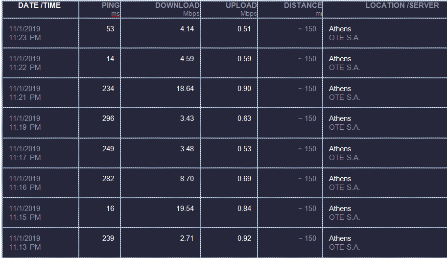

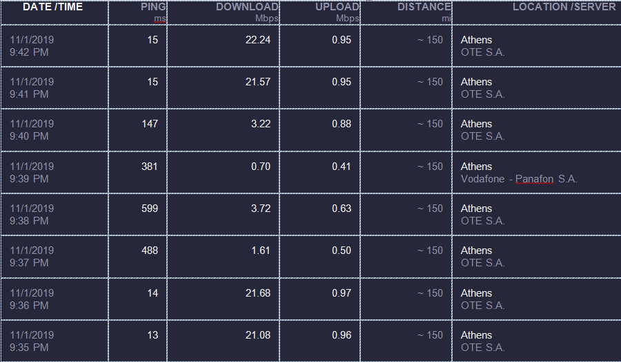

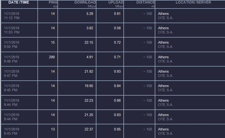

On 01/11/2019 at 23:32, IoannisSM said:
Παρατηρειστε τι διαφορα εχω στις μετρήσεις!
τις δοκιμες τις κανουμε ολες απο ethernet και να μην ειναι κανεις στο wireless>σε καποια τεστ βλεπω μεγαλα Ping και κατι βρωμαει σαν να κατεβαζε κανεις.επισης δοκιμες απο αλλο pc και δοκιμες με ftp κατεβασμα.μπορει να φταιει κατι και στο pc.

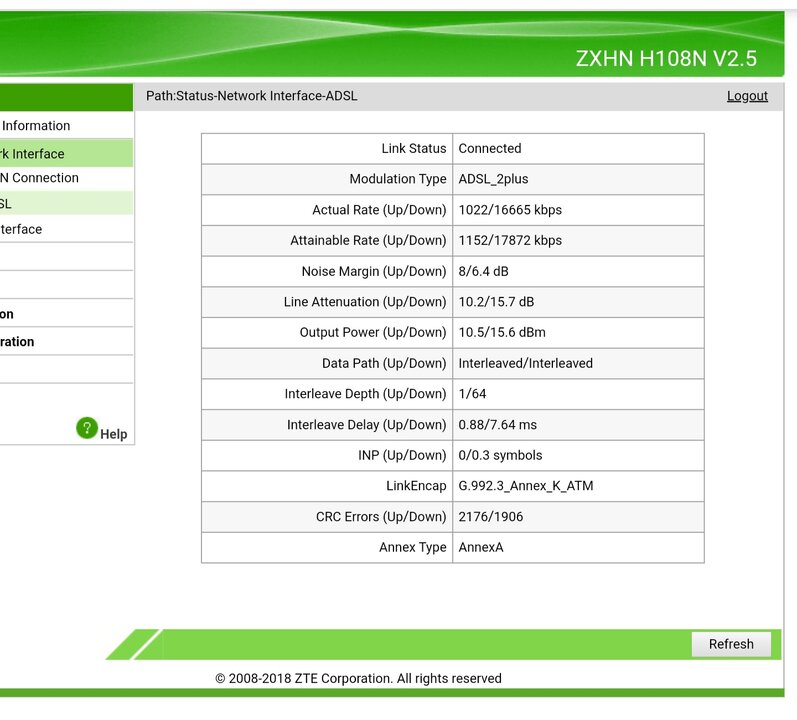

On 10/11/2019 at 14:02, Διονύσης1 said:
Καλησπέρα παιδιά. Μόλις έβαλα σύνδεση 50mbps από την cosmote και είδα ότι η μέγιστη ταχύτητα στο speedtest φτάνει έως τα 18mpbs το πολύ. Το κάταστημα της cosmote δεν απέχει περισσότερο από 500 μ. , άρα δεν νομίζω να φταίει η απόσταση. Επίσης άλλαξα κάποιες ρυθμίσεις στον υπολογιστή, αλλά δεν είδα μεγάλη διαφορά. Υπάρχουν τρόποι να αυξήσω από μόνος μου την ταχύτητα αποτελεσματικά ;

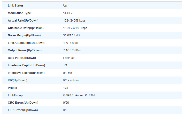

χαρακτηριστικα γραμμης μεσα απο το ρουτερ.

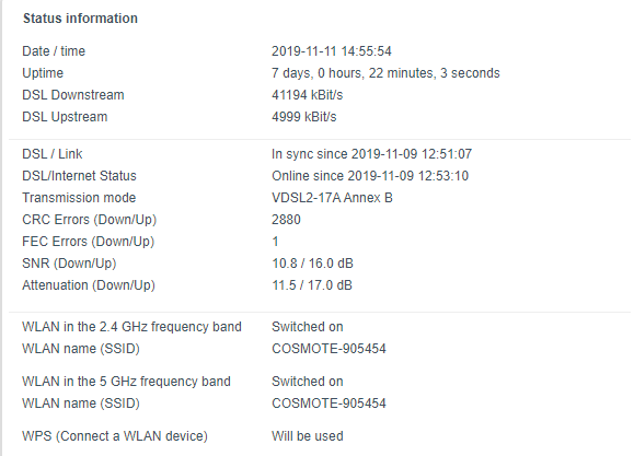

18 hours ago, Vasilischal said:
Καλησπέρα παιδιά,
Eχω VDSL σύνδεση 50, εδώ και ένα χρόνο αντιμετωπίζω ένα περίεργο πρόβλημα ενώ η γραμμή μου συγχρονίζει στα 41.000 εγώ κατεβάζω  μεχρι  3,5 max μεσω ethernet, έχω πάρει επανειλημμένα την εξυπηρέτηση του ΟΤΕ και δεν μπορώ να μου βρουν λύση μου λένε ότι η γραμμή μου είναι μία χαρά επειδή βλέπουν ότι το ρούτερ μου συγχρονίζει στα 41.000 Αλλά εγώ δεν έχω αυτό το download Ίσως γνωρίζει κάποιος τι μπορεί να συμβαίνει και το τι μπορω να κάνω Ευχαριστω.
Περιοχή δωδεκάνησα κάλυμνος
αν εχεις αλλο εξοπλισμο δοκιμασε τον.αν εχεις αλλο pc επισης δοκιμασε.επιπροσθετα δοκιμη διαφορες ωρες να δεις μηπως το κανει σε ωρες αιχμης.και δοκιμη σε speedtest αλλα και απο Ftp. μπορει να εχουν πιταρει τα Link οποτε θα δοκιμαζα και τιποτα 03.00 04.00 το βραδυ.
On 12/11/2019 at 17:47, Διονύσης1 said:
@poulinos Ποια χαρακτηριστικά θέλεις ακριβώς να σου δώσω και πώς θα τα βρω ; Δεν ξέρω καλά από router
μεσα απο το ρουτερ ποσο συγχρονιζεις,attainable rate,attenuation,margin. ολα ειναι σε μια σελιδα στο status του vdsl

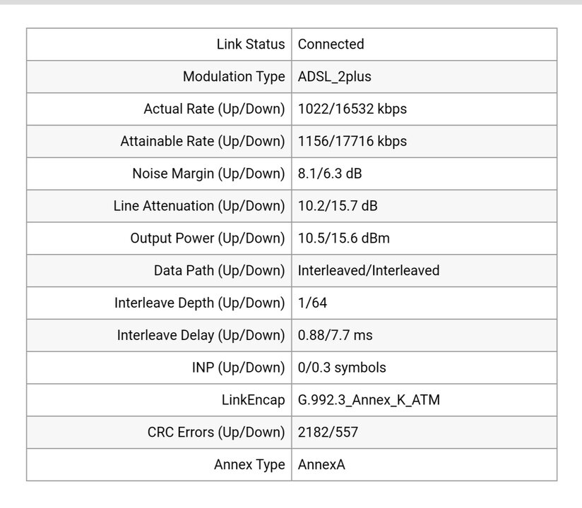

Καλησπέρα εγώ έχω πρόβλημα με vodafone adsl . Τυχαίες ωρες της ημέρας η σύνδεση γίνετε απίστευτα αργή μπαινω speedtest και από 13-14 mbit που συγχρονιζω συνήθως πέφτει η ταχύτητα και το ping πάει πολύ ψηλά 100 μέχρι 600 έχει πάει. Τετάρτη περιμένω τεχνικό αυτά είναι τα στοιχεία της γραμμής. Όλα αυτά τα crc errors up/down τι ειναι;;

τα χαρακτηριστικα της γραμμης φαινονται μια χαρα και τα errors δεν ειναι παρα πολλα εκτος αν εγιναν μεσα σε 5-6 secs.
οταν σου κανει το προβλημα δες αν ανεβαζει Crc/fec όπως και αν αλλαζει το snr margin.αν αλλαζει +-1 δεν ειναι τιποτα.
επισης δες οτι το προβλημα δεν είναι μονο στο wifi διοτι εκει μπορει να ειναι παρεμβολες και οχι θεμα γραμμης.
Ευχαριστώ για την απάντηση. Νομίζω πως ναι το snr margin αλλάζει και πέφτει όταν κανει το γνωστό πρόβλημα πχ τώρα έχω 8.1 θα μπορούσε να πάει 7.7 η και 7.5 αλλά αυτό που δε καταλαβαίνω είναι γιατί έχω τετοιο ping όταν συμβαίνει αυτο; Εδώ είναι  τα νέα στατιστικά γιατί χτες έκανα επανεκκίνηση αφου δεν έβλεπα να στρώνει και δε μπορούσα να μπω πουθενά σερνόταν... Η επανεκκίνηση στο ρούτερ έγινε χτες βραδυ
Τα fec errors που είναι δε μπορώ να τα βρω;
το να παει  απο 8 στο 7.1 δεν ειναι προβλημα.και 6 να παει δεν ειναι παραξενο.τα Fec δεν βλεπω να τα αναφερει εδω.δεν ξερω αν τα εμφανιζει ή αν τα εχεις σε καμια αλλη καρτελα.αν και κανονικα εδω θα πρεπε να τα εχει.

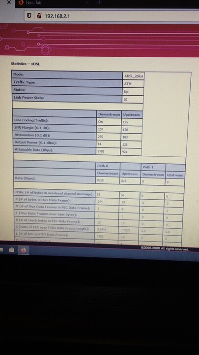

Επεξ/σία από dkangel000039
53 λεπτά πριν, dkangel000039 είπε
Καλησπερα
Υποφέρω από αποσυνδέσεις:(
Σκεφτομαι να αλλάξω ρουτερ...μήπως και φταει αυτό.
Δεν είναι υπερβολικό να έχω 300 attenuation?
θα μπορούσε να φταει;
To line attenuation δεν είναι 300 (και δεν θα μπορούσε να είναι :P) αλλά 29,5 dB. To snr margin σου επίσης είναι πολύ καλό για να έχεις αποσυνδέσεις. Όταν λες αποσυνδέσεις, φαντάζομαι ότι εννοείς τα disconnects της adsl γραμμής, σωστά; Δηλαδή αναβοσβήνει το adsl λαμπάκι και δεν παίρνεις feed από τον πάροχο;
