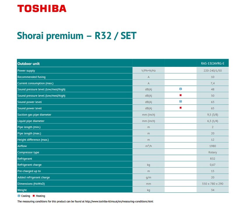

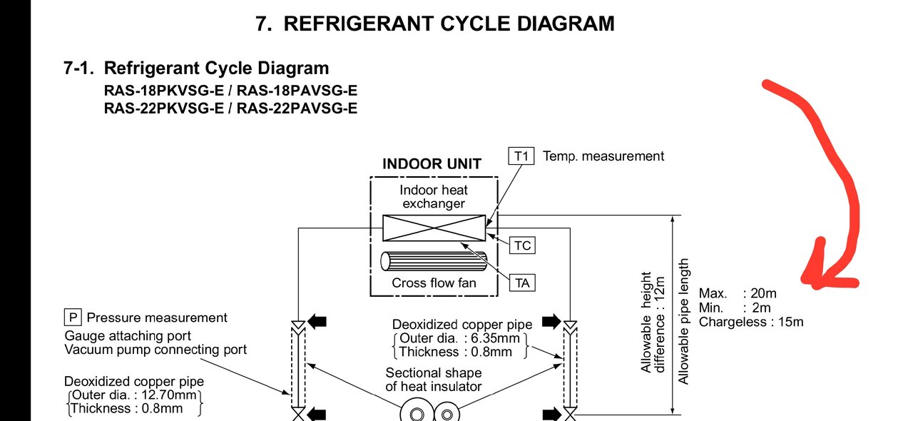

Αυτό για 18αρια και πάνω. Για τα αλλά δεν υπάρχει καν.
Ρώτησα και στην toshiba και μου είπαν τα ιδια. Ας βάλει λέει 1,5 με 2 μέτρα αλλά καμία διαφορά δεν θα δούμε.
Ξανά κοίτα και το σέρβις μανουαλ που ανέβασες για ποια μοντέλα είναι. Γιατί εγώ αυτό που είδα για 10, 13 και 16 γράφει μόνο Μαξ και πόσο να φρεων χρειάζεται μετά από αυτά τα Μαξ μετρα
Δεν το βρήκα αλλά αφού τα 18 και άνω αρκούνται με τα δύο μέτρα, θα έλεγα ότι και στα μικρότερα γιατί να μην είναι οκ με τόσο;

Minimum 2 m

Minimum 2 m
Περίεργο να μην υπάρχει ούτε σε installation manual ούτε σε service.
Συνολικά μαζί με του μέσα μηχανήματος τις σωλήνες έχω 2.4 μέτρα.
