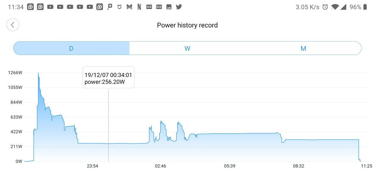

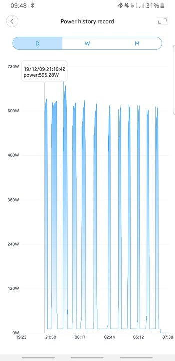

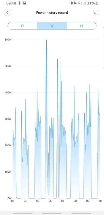

το υπνοδωμάτιο που μπήκε το cvmore είναι μικρό ~15τ.μ. Όσον αφορά ψύξη-θέρμανση,  μια χαρά  το δωμάτιο έχει πολύ ωραία θερμοκρασία (καλοκαίρι το ρύθμιζα ~26-27 και τώρα ~20-22 βαθμούς)... Διαβάζοντας το θέμα και τις αναρτήσεις σας είδα για την οn-off συμπεριφορά (αν και νόμιζα ότι ήταν κάτι καλό) κατάλαβα ότι, πάντα ανάλογα με την περίσταση/χρήση, μάλλον ακυρώνει το όλο πλεονέκτημα του inverter τρόπου λειτουργίας.... κάτι τέτοιο παρατήρησα και στο cvmore και επισυνάπτω ένα ημερήσιο (ρύθμιση στους 21 βαθμούς στην χαμηλότερη σκάλα και με ενεργοποιημένο το night mode), ένα εβδομαδιαίο και ένα μηνιαίο power profile που μου δίνει το power plug της xiaomi που το έχω συνδέσει πάνω (δυστυχώς μόνο για τον Νοέμβριο.. δεν έχω επιλογή για πιο πίσω, ώστε να δείξω για Αύγουστο, αν και ήταν σχεδόν η ίδια συμπεριφορά με την διαφορά ότι η κατανάλωση ήταν ~500W)... νομίζω ότι ξεκάθαρα έχει on-off συμπεριφορά....

Λοιπόν κοίτα το τι σου έχω μαρκάρει.
Έχεις την θερμοκρασία που θες και από ότι βλέπω παρά τα on-off η κατανάλωση σου είναι περίπου στα 100-150 watt μέσο όρο.( με το μάτι😉)
Ε τώρα δεν είσαι θύμα καταναλωτισμού άμα πας να το αλλάξεις για να έχεις "inverter" συμπεριφορά...
