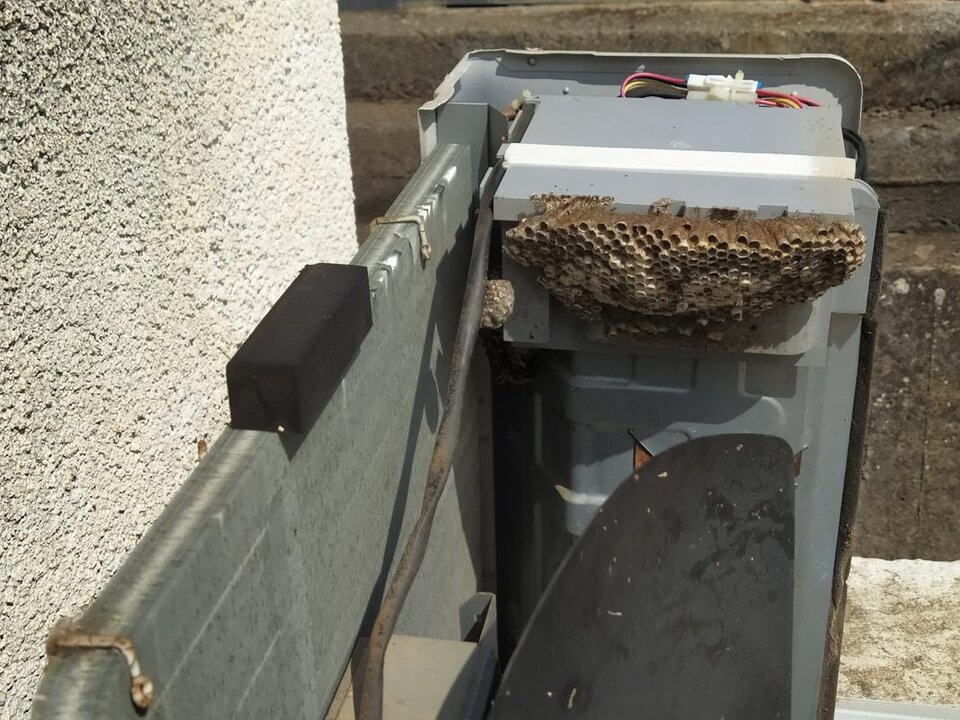

Πάμε πίσω στο καλοκαίρι. Σε μηχάνημα 15+ ετίας Samsung τα πρώτα inventer που είχαν εμφανισθεί στην αγορά.
Φτηνά την γλίτωσε το σαπάκι και φέτος. (Εξοχικό 2019) Εκτεθειμένο σε ταράτσα. Την πρώτη χρονιά καταστράφηκε η πλακέτα από επίθεση που έγινε από τις σφήκες. Αγόρασα καινούργια από τον Fourlis τότε. Ο τοπικός αντιπρόσωπος μου ζήταγε 300 ευρώ για καινούργια που όταν μου την έδειξε μόνο καινούργια δεν ήταν αλλά από κάπου αλλού την είχε ξηλώσει. Όταν του έστειλα email και του ανέφερα περί μηνύσεων και θα κοινοπιήσω την επιστολή στον τοπικό τύπο τότε μου είπε βρες την πλακέτα και θα στην περάσω δωρεάν. (Δεν υπήρχε τότε διαδεδομένο το ίντερνετ facebook κτλ). η εγγύηση δεν σε καλύπτει από τέτοιες καταστάσεις.
4 φωλιές βρήκα μέσα. Πατώντας zoom φαίνονται οι 3. Πρόλαβα και φωτογράφησα αυτήν την κατάσταση.
Απομακρύνθηκα λόγω επίθεσης. Τρόμαξα να το καθαρίσω. έχουν προτίμηση σε αυτό και όχι και στην άλλη μονάδα που έχω που είναι δίπλα.
Όταν φεύγουμε καλύπτουμε τις μονάδες με καλύμματα όπως αυτά του αυτοκινήτου. Επίσης γίνεται έλεγχος κατά την άφιξη στον χώρο και μετά μπαίνουν στο ρεύμα.
