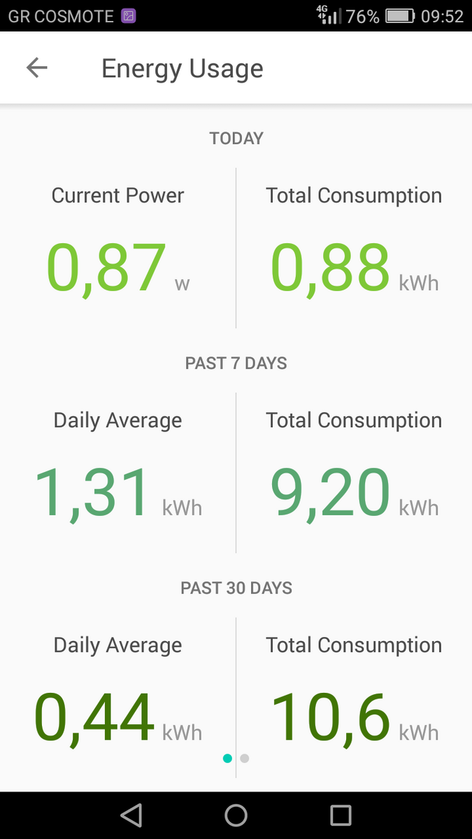

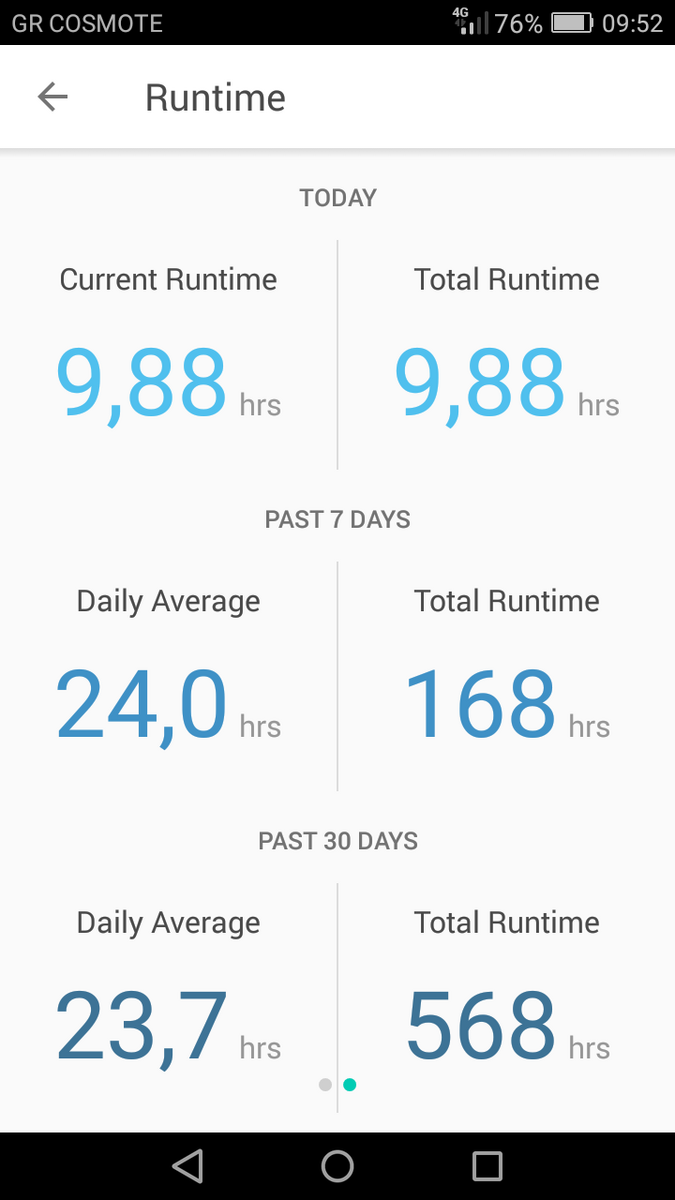

Καταναλωσεις update
Το 24αρι aria δουλευει στα 660w σε 84 τετραγωνικά ολα ανοιχτα,ρυθμιση στους 27 και μαλλον δεν μπορει η δεν θελει να πέσει ποιο κατω καθως σε αυτα τα watt σταθερα εχω 0,5 βαθμους αυξηση καθε μια ώρα,οποτε γκαζωνει λιγο και μετα ξαναπεφτει χωρις on-off,
Αυτο που δινει ρεστα ειναι το  inventor premium 9 στο δωματιο που με ρυθμιση 27 και eco που σε 9,9 ωρες εκαψε 0,88kw αυτος ο κινεζος δεν παιζεται, χουρχουριζει απο 95-115 watt

Τα εχουμε πει θερμανση 800/900w
Ακομα και ποιο κατω να πηγαινε δεν υπηρχε περιπτωση να συντηρηθεί τοσο χωρος με 200/300w ολα ανοιχτα στα 84τμ
