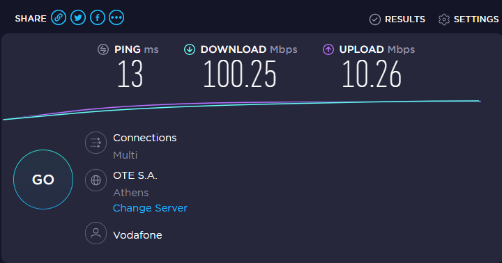

Εχω το Tenda AC10U, οι επιδοσεις του ειναι πολυ καλες, σε 5ghz πιανω ολη τη ταχυτητα της γραμμης (100/10).
Αρνητικα: Web Interface, Μεγεθος, Μηκος καλωδιου μετασχηματιστη
Θετικα: Καλουτσικο Web Management App (Tenda APP, σου δινει και την επιλογη για  μετρηση επιδοσης κατα την εγκατασταση, για να κανει οτι αλλαγες πρεπει για να αυξηθει η ταχυτητα του wifi)
