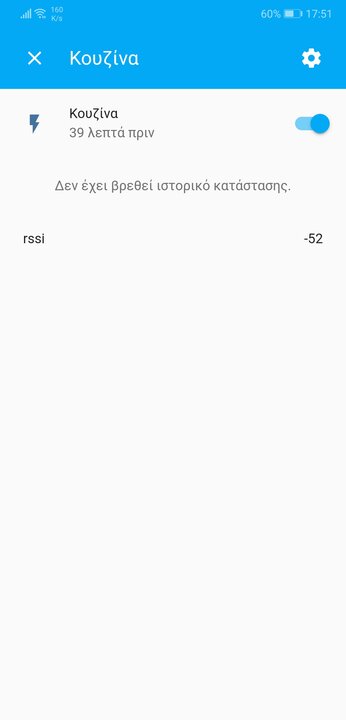

AgMa Δημοσ. 24 Μαρτίου 2020 Δημοσ. 24 Μαρτίου 2020 2 ώρες πριν, acmegr7 είπε Καλημέρα, Εμένα το εμφανίζει κανονικά. Ποια έκδοση ΗΑ έχεις; Νομίζω στην 0.107 έχασα το ιστορικό.
gippas Δημοσ. 24 Μαρτίου 2020 Δημοσ. 24 Μαρτίου 2020 46 λεπτά πριν, AgMa είπε Ποια έκδοση ΗΑ έχεις; Νομίζω στην 0.107 έχασα το ιστορικό. Υποθέτω 1.07 εννοείς Εμένα λειτουργεί κανονικά με τη 1.07, αν και χρησιμοποιώ το MariaDB plugin και όχι της default βάση δεδομένων. Δοκίμασε, αν δεν το έχεις κάνει ήδη, να κάνεις Reboot από το Supervisor > System και αν και πάλι δεν δουλεύει πες τι σου γράφει στο log
panoskir Δημοσ. 24 Μαρτίου 2020 Δημοσ. 24 Μαρτίου 2020 1 ώρα πριν, gippas είπε Υποθέτω 1.07 εννοείς Εμένα λειτουργεί κανονικά με τη 1.07, αν και χρησιμοποιώ το MariaDB plugin και όχι της default βάση δεδομένων. Δοκίμασε, αν δεν το έχεις κάνει ήδη, να κάνεις Reboot από το Supervisor > System και αν και πάλι δεν δουλεύει πες τι σου γράφει στο log Δεν υπάρχει έκδοση 1.χχ η τελευταία είναι η 0.107.5 1
acmegr7 Δημοσ. 24 Μαρτίου 2020 Δημοσ. 24 Μαρτίου 2020 2 ώρες πριν, AgMa είπε Ποια έκδοση ΗΑ έχεις; Νομίζω στην 0.107 έχασα το ιστορικό. στην 0.107.5 είμαι. 2

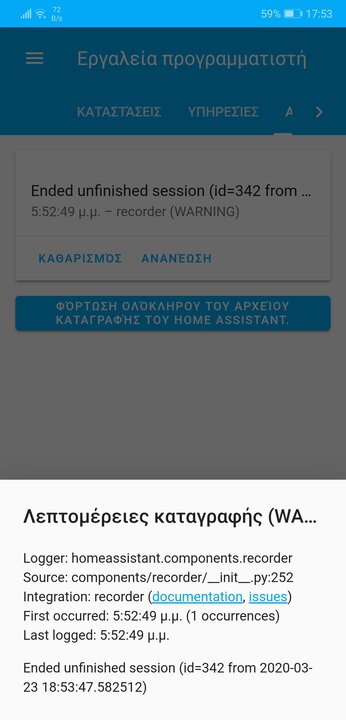

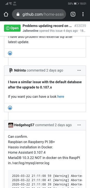

AgMa Δημοσ. 24 Μαρτίου 2020 Δημοσ. 24 Μαρτίου 2020 (επεξεργασμένο) 5 ώρες πριν, gippas είπε Υποθέτω 1.07 εννοείς Εμένα λειτουργεί κανονικά με τη 1.07, αν και χρησιμοποιώ το MariaDB plugin και όχι της default βάση δεδομένων. Δοκίμασε, αν δεν το έχεις κάνει ήδη, να κάνεις Reboot από το Supervisor > System και αν και πάλι δεν δουλεύει πες τι σου γράφει στο log Όπως είπαν και οι προλαλήσαντες 0.107.5 συγκεκριμένα. Αυτό μου δείχνει σε όλες τις συσκευές. Το log δείχνει αυτό που δεν ξέρω αν έχει να κάνει: Edit: τελικά πατώντας στο documentation έχει να κάνει. Δεν ξέρω πως και γιατί χάλασε, το ψάχνω. Όπως βλέπω βέβαια μοιάζει για bug της 0.107 έκδοσης. 1 ώρα πριν, captainrodos5 είπε Αμα αγορασω αυτο θα μπορω να κανω δουλεια λες? Αν παίζεις με ΗΑ, γιατί δεν παίρνεις ένα smart wifi switch όπως της xiaomi πχ; https://m.aliexpress.com/item/32818007384.html?trace=wwwdetail2mobilesitedetail&spm=a2g0o.productlist.0.0.5d8e19acw8IHBp&algo_pvid=bbc596a0-db7c-4354-bcbb-1cb651cc0dbc&algo_expid=bbc596a0-db7c-4354-bcbb-1cb651cc0dbc-4&btsid=0ab6d67915850672699191471e46a3&ws_ab_test=searchweb0_0,searchweb201602_,searchweb201603_ Επεξ/σία 24 Μαρτίου 2020 από AgMa
