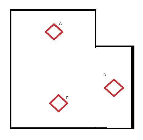

emperor4her Δημοσ. 24 Ιουλίου 2020 Δημοσ. 24 Ιουλίου 2020 (επεξεργασμένο) 3 ώρες πριν, gippas είπε Δεν ξέρω αν σου είναι ξεκάθαρο αλλά χρειάζεσαι δύο πράγματα: -Έναν κοντρόλερ ώστε να μπορούν να χρησιμοποιηθούν ασύρματα οι λεντοταινίες. Χρειάζεσαι για κάθε λεντοταινία έναν προφανώς. -Ένα κουμπί για να επικοινωνεί με τον κοντρόλερ. Αν θέλεις κάτι απλό σχετικά στο στήσιμο, μια επιλογή είναι λεντοταινία και κουμπί Yeelight. Οι λεντοταινίες αυτές έχουν ενσωματωμένους κοντρόλερ. Μέσω της εφαρμογής της Yeelight θα μπορείς να ελέγχεις τις ταινίες και να φτιάξεις και σκηνές για το κουμπί. Το κουμπί είναι με μπαταρία που είπες πως δεν θες. Έχε υπόψη πάντως πως η μπαταρία θα κρατήσει 2+ χρόνια. περιπου ξεκαθαρα μου ειναι! μια ερωτηση, το σαλονι μου ειναι 40τμ, και εχω 3 γραμμες φωτων. οπως φαινονται στις φωτος. σκεφτομαι να βαλω 2 μετρα στο Α και 2 μετρα στο Β και 4 στο Γ. Σαν συνολο νομιζω θελω τουλαχιστον 4000lm? σωστα? οποτε πρεπει να βρω καποια με τουλαχιστον 500lm/m. ισως τελικα βαλω κουμπι με μπαταρια, αλλα θα προτιμουσα να το αποφυγω. Επεξ/σία 24 Ιουλίου 2020 από emperor4her
