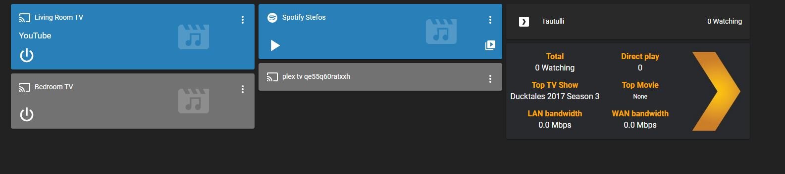

Moderators Spect~ Δημοσ. 19 Οκτωβρίου 2020 Moderators Δημοσ. 19 Οκτωβρίου 2020 1 λεπτό πριν, SakisLeft είπε Ναι κατάλαβα. Αυτό όμως είναι λίγο βλακεία. Γιατί θα έπρεπε να στο δείχνει. Αν πχ εγώ φύγω απο το σπίτι και δεν είμαι σίγουρος εαν έκλεισα ΤV, aircondition κλπ θα έπρεπε να μπορώ να δω το "πραγματικό" status τους. Τέσπα, κι αυτά που μπορεί να κάνει καλά είναι Δεν ειναι βλακεία απλα περιμενετε λαθος πραμγατα απο λαθος συσκευες. Εχει γραφτει πιο πισω σχετικα με την λαθος αποψη που εχει ο κοσμος για τις "εξυπνες" συσκευες. Με τα κατάλληλα εργαλεια μπορεις να δεις παραπανω απο την κατασταση της τηλεορασης 1
