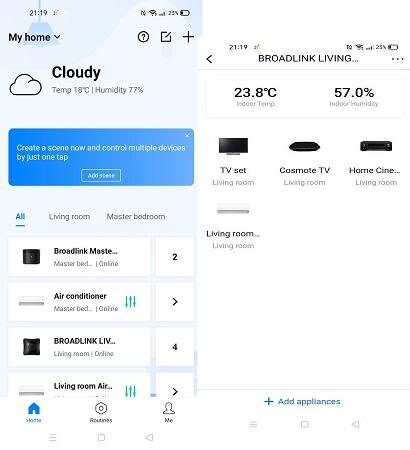

Moderators Spect~ Δημοσ. 19 Οκτωβρίου 2020 Moderators Δημοσ. 19 Οκτωβρίου 2020 2 λεπτά πριν, mkougis είπε Αυτό συνδέεται μόνο με Broadlink? Συνδεεται στην εφαρμογη της Broadlink και το βλεπεις απο εκει
tvkal Δημοσ. 19 Οκτωβρίου 2020 Δημοσ. 19 Οκτωβρίου 2020 (επεξεργασμένο) Η ένδειξη θερμοκρασίας - υγρασιας που έχω με το καλώδιο-αισθητήρα Επεξ/σία 19 Οκτωβρίου 2020 από tvkal
