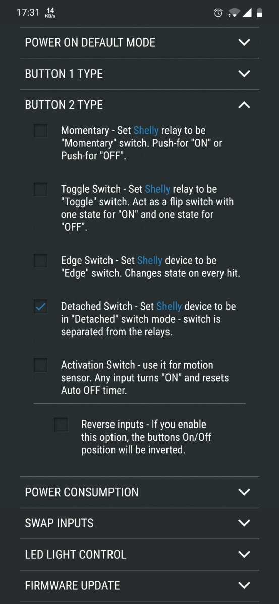

fingolfingr Δημοσ. 27 Δεκεμβρίου 2020 Δημοσ. 27 Δεκεμβρίου 2020 6 λεπτά πριν, leuteris107 είπε Το shelly 1L έχει είσοδο για δύο διακόπτες και μία έξοδο. Πως γίνεται να ελέγχεις φωτιστικό και ledoταινία ; Ευχαριστώ Έχει μια έξοδο γιατί είναι φτιαγμένο να ελέγχει μια λάμπα/φωτιστικό. Για αλέ ρετουρ θες 2 εισόδους οπότε είναι ιδανικό. Στην εφαρμογή έχει 1 διακόπτη. Σαν να έχεις shelly 1. Μέσα στην εφαρμογή όμως έχει button 1 και button 2. Ένα για κάθε είσοδο. Όταν το συνδέεις στο home assistant, μπορεί να του βάλεις αυτοματισμό ώστε όταν θα αλλάζει κατάσταση το button 2 να αλλάζει κατάσταση στην ταινία (ή σε ότι άλλο θες βασικά)
leuteris107 Δημοσ. 27 Δεκεμβρίου 2020 Δημοσ. 27 Δεκεμβρίου 2020 (επεξεργασμένο) 25 λεπτά πριν, fingolfingr είπε Έχει μια έξοδο γιατί είναι φτιαγμένο να ελέγχει μια λάμπα/φωτιστικό. Για αλέ ρετουρ θες 2 εισόδους οπότε είναι ιδανικό. Στην εφαρμογή έχει 1 διακόπτη. Σαν να έχεις shelly 1. Μέσα στην εφαρμογή όμως έχει button 1 και button 2. Ένα για κάθε είσοδο. Όταν το συνδέεις στο home assistant, μπορεί να του βάλεις αυτοματισμό ώστε όταν θα αλλάζει κατάσταση το button 2 να αλλάζει κατάσταση στην ταινία (ή σε ότι άλλο θες βασικά) Η ledoταινία είναι MONO με αλλαγής button 2 --> ΗΑ --> wifi εντολή για ΟΝ ή OFF. Στο button 2 ποια επιλογή έβαλες; Στις 7/12/2019 στις 9:02 ΜΜ, spy_vlsi είπε https://m.banggood.com/BlitzWolf-BW-SS1-3300W-15A-Basic-DIY-WIFI-Wireless-Switch-Smart-Home-APP-Remote-Control-Timer-Module-Socket-Work-with-Amazon-Echo-Google-Home-IFTTT-p-1517584.html?rmmds=search Έχει δοκιμάσει κανείς αυτό; σαν εταιρεία έχει πολύ ποιοτικά προϊόντα, και είναι μια καλή (ίσως και καλύτερη) εναλλακτική του sonoff. Αν δεν κάνω λάθος μπορεί να φλασαριστει με tasmota Σχετικά με το παραπάνω το έχει προσαρμόσει κάποιος σε ΗΑ; Επεξ/σία 27 Δεκεμβρίου 2020 από leuteris107
fingolfingr Δημοσ. 27 Δεκεμβρίου 2020 Δημοσ. 27 Δεκεμβρίου 2020 14 λεπτά πριν, leuteris107 είπε Η ledoταινία είναι MONO με αλλαγής button 2 --> ΗΑ --> wifi εντολή για ΟΝ ή OFF. Στο button 2 ποια επιλογή έβαλες? Μόνο.... Όχι από την άποψη ότι μπορώ να την ανάψω και από το κουμπί της ή μέσω της εφαρμογή της. Ή μέσω alexa κλπ. Απλά αν είναι ήδη ανοιχτή και πατήσω τον διακόπτη θα σβήσει

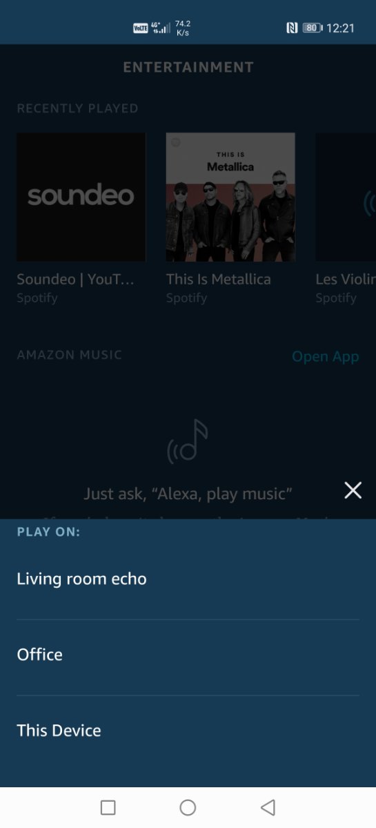

emperor4her Δημοσ. 28 Δεκεμβρίου 2020 Δημοσ. 28 Δεκεμβρίου 2020 εχω σπασει το κεφαλι μου απο το απογευμα να καταλαβω τι παιζει.. χωρις αποτελεσμα.. συνδεσα το echo dot κανονικα με το λογαριασμο μου. της λεω παιξε πχ Metallica, ολα καλα. της λεω continue playing on living room tv. (sony android 9096) μου ανοιγει την τηλεοραση, ανοιγει και την ηχομπαρα (hdmi arc) και παιζει! γιναμε λεω, τελειο!! παω να το ξανακανω το απογευμα τιποτα. στο σημειο που της λεω να το στειλει στην tv λεει οκ αλλα δεν το στελνει.. ενεργοποιω την αλεξα στην τηλεοραση, κανει τα παντα, αλλαζει καναλια κλπ απο το echo. κατσε λεω μπας και εφτιαξε και το αλλο.. το δοκιμαζω, δουλευει!! ωραια λεω.. παω να το ξανακανω μετα παο κανα 3ωρο, τιποτα. λεει οκ, και δεν το προχωραει.. εχω σπασει το κεφαλι μου!! με τρολλαρει κ@ρια.. καμια ιδεα τι γινεται?
diosak Δημοσ. 29 Δεκεμβρίου 2020 Δημοσ. 29 Δεκεμβρίου 2020 8 ώρες πριν, emperor4her είπε εχω σπασει το κεφαλι μου απο το απογευμα να καταλαβω τι παιζει.. χωρις αποτελεσμα.. συνδεσα το echo dot κανονικα με το λογαριασμο μου. της λεω παιξε πχ Metallica, ολα καλα. της λεω continue playing on living room tv. (sony android 9096) μου ανοιγει την τηλεοραση, ανοιγει και την ηχομπαρα (hdmi arc) και παιζει! γιναμε λεω, τελειο!! παω να το ξανακανω το απογευμα τιποτα. στο σημειο που της λεω να το στειλει στην tv λεει οκ αλλα δεν το στελνει.. ενεργοποιω την αλεξα στην τηλεοραση, κανει τα παντα, αλλαζει καναλια κλπ απο το echo. κατσε λεω μπας και εφτιαξε και το αλλο.. το δοκιμαζω, δουλευει!! ωραια λεω.. παω να το ξανακανω μετα παο κανα 3ωρο, τιποτα. λεει οκ, και δεν το προχωραει.. εχω σπασει το κεφαλι μου!! με τρολλαρει κ@ρια.. καμια ιδεα τι γινεται? Τι setup έχεις?
emperor4her Δημοσ. 29 Δεκεμβρίου 2020 Δημοσ. 29 Δεκεμβρίου 2020 4 ώρες πριν, diosak είπε Τι setup έχεις? Τι εννοείς? Alexa έχω, 2 echo dot και διάφορες smart συσκευές στο σπίτι λάμπες, διακόπτες, Ρωτάς κάτι συγκεκριμένο και εγώ δεν το καταλαβα?
gippas Δημοσ. 29 Δεκεμβρίου 2020 Δημοσ. 29 Δεκεμβρίου 2020 Στις 27/12/2020 στις 12:39 ΜΜ, diosak είπε Ποιο είναι το layer αυτό? Δώσε τα φώτα σου... Τώρα αρχίζω να τα ψάχνω κι εγώ...δεν ξέρω και πολλά! Η Alexa είναι ένα τέτοιο layer. Ο Home Assistant που χρησιμοποιούμε πολλοί εδώ. Το SmartThings της Samsung. Το TuyaSmart. Το Google Home. Από εκεί και πέρα διαφέρουν στην ευκολία παραμετροποίησης, στησίματος, καθώς και το ποιες συσκευές υποστηρίζει το κάθε ένα. Η Alexa πχ έχει καλή γκάμα συσκευών και στήνεται εύκολα αλλά αν κάποιος θέλει πολύπλοκους αυτοματισμούς του στυλ άναψε τα φώτα όταν πέφτει ο ήλιος αν η φωτεινότητα στο σαλόνι είναι κάτω από το τάδε επίπεδο και ο μικρός είναι ξύπνιος, δεν μπορεί να σε βοηθήσει.
emperor4her Δημοσ. 29 Δεκεμβρίου 2020 Δημοσ. 29 Δεκεμβρίου 2020 Αυτο: https://www.dropbox.com/s/u1b77yjmviow31e/VID-20201228-WA0000.mp4?dl=0 Δούλεψε 2 φορές, πότε ξανά. Δεν είναι ότι δεν με Καταλαβαινει τι λέω. Λέει και οκ.. Απλά δεν το κάνει..
gippas Δημοσ. 29 Δεκεμβρίου 2020 Δημοσ. 29 Δεκεμβρίου 2020 4 λεπτά πριν, emperor4her είπε Τι εννοείς? Alexa έχω, 2 echo dot και διάφορες smart συσκευές στο σπίτι λάμπες, διακόπτες, Ρωτάς κάτι συγκεκριμένο και εγώ δεν το καταλαβα? Η τηλεόραση πως επικοινωνεί με Alexa; Την έχει ενσωματωμένη;
emperor4her Δημοσ. 29 Δεκεμβρίου 2020 Δημοσ. 29 Δεκεμβρίου 2020 2 λεπτά πριν, gippas είπε Η τηλεόραση πως επικοινωνεί με Alexa; Την έχει ενσωματωμένη; Την πρώτη φορά που έβγαλα το βιντεο επικοινώνησε με το blitzwolf. Αφού δεν ξαναδουλεψε μετά λέω θα ενεργοποιήσω την alexa στην Tv. Το απέφυγα στην αρχή γιατί ήθελε διαδικασία (adb commands για να ενεργοποιηθεί στην Ελλάδα). Το έκανα, και δούλεψε την πρώτη φορά. Δεν ξαναδουλεψε μετά ξανά.. Το θέμα μου είναι ότι η τηλεόραση είναι συνδεδεμένη με ηχομπαρα. Και στέλνοντας τον ήχο εκεί έχω και κάποια καλύτερη ποιότητα ήχου σε σεχεση με το ηχείακι. Κάτι πρόβλημα Παίζει στην αλεξα.. Ενώ στην εφαρμογή του Spotify μου δείχνει την τηλεόραση, εδώ δεν την εμφανίζει.
