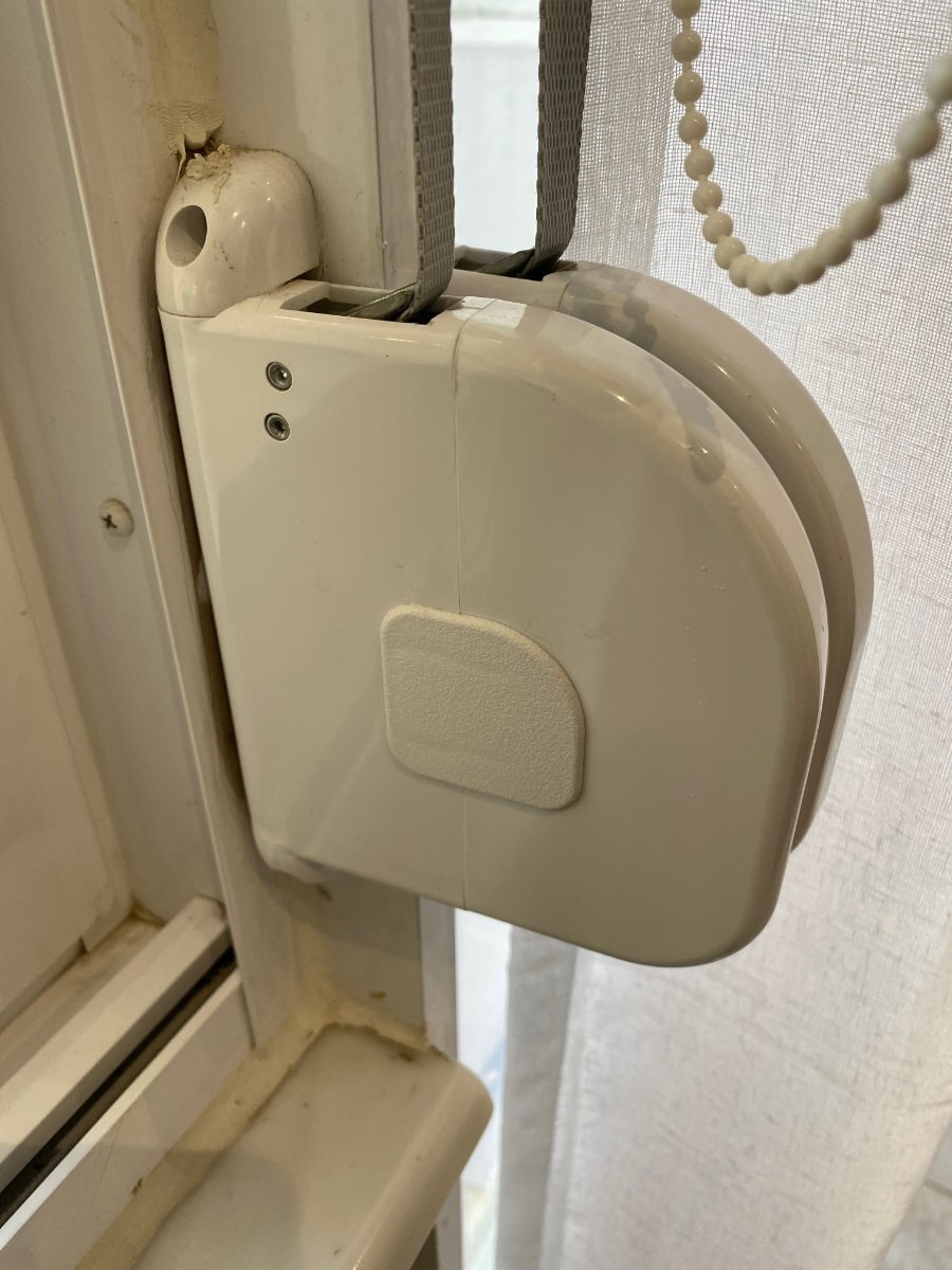

jimbo77 Δημοσ. 18 Ιανουαρίου 2022 Δημοσ. 18 Ιανουαρίου 2022 Επειδή δε βρήκα κάτι σχετικό, μήπως έχει βγει κάτι για να αλλάξεις αυτό σε ηλεκτρικό και να είναι συμβατό ιδανικά με homekit/ha; Μάλλον απίθανο, ε; Λογικά πρέπει να γίνει αλλαγή ρολλών και εκεί να μπει κάτι smart. 1
Moderators Spect~ Δημοσ. 18 Ιανουαρίου 2022 Moderators Δημοσ. 18 Ιανουαρίου 2022 13 λεπτά πριν, jimbo77 είπε Επειδή δε βρήκα κάτι σχετικό, μήπως έχει βγει κάτι για να αλλάξεις αυτό σε ηλεκτρικό και να είναι συμβατό ιδανικά με homekit/ha; Μάλλον απίθανο, ε; Λογικά πρέπει να γίνει αλλαγή ρολλών και εκεί να μπει κάτι smart. Μόνο αν κανεις καμια πατεντα με καποιο μοτερακι το οποιο το δουλευεις μεσω ΗΑ αλλιως θες καινουριο ρολο
jimbo77 Δημοσ. 18 Ιανουαρίου 2022 Δημοσ. 18 Ιανουαρίου 2022 57 λεπτά πριν, Spect~ είπε Μόνο αν κανεις καμια πατεντα με καποιο μοτερακι το οποιο το δουλευεις μεσω ΗΑ αλλιως θες καινουριο ρολο thanks. έψαχνα κάτι έτοιμο, όχι πατέντα
