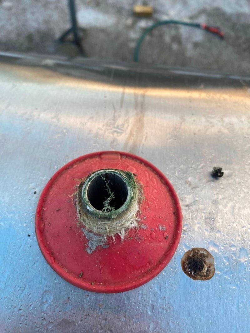

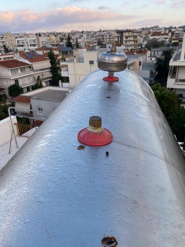

greg4 Δημοσ. 26 Ιανουαρίου 2023 Δημοσ. 26 Ιανουαρίου 2023 Το ξέρω ότι έχει συζητηθεί αρκετές φορές αλλά κάπως δεν βγάζω άκρη. Ο ηλιακός μου έχει την παρακάτω τρύπα (?) Spoiler Από εκεί μπαίνει θερμόμετρο Και αν ναι τι? Επίσης υπάρχει θερμόμετρο με wifi; Μπορώ να πάω ρεύμα. Επίσης το το wifi ειναι μια χαρά στο ηλιακό.

nkarama Δημοσ. 27 Ιανουαρίου 2023 Δημοσ. 27 Ιανουαρίου 2023 14 ώρες πριν, greg4 είπε Το ξέρω ότι έχει συζητηθεί αρκετές φορές αλλά κάπως δεν βγάζω άκρη. Ο ηλιακός μου έχει την παρακάτω τρύπα (?) Απόκρυψη περιεχομένων Από εκεί μπαίνει θερμόμετρο Και αν ναι τι? Επίσης υπάρχει θερμόμετρο με wifi; Μπορώ να πάω ρεύμα. Επίσης το το wifi ειναι μια χαρά στο ηλιακό. Οχι οχι!!! εκεί λογικά είναι η πλήρωση του εσωτερικού κυκλώματος (δηλαδή του υγρού που τρέχει μέσα στους συλλέκτες). Λογικά τώρα που το άνοιξες θα θέλεις υδραυλικό για να πληρώσει και να εξαερώσει το σύστημα. Το κυάθιο για την μέτρηση της θερμοκρασίας είναι εκεί που είναι και η αντίσταση του ηλιακού (αν πρόκειτε για διπλής ενέργειας). 1
