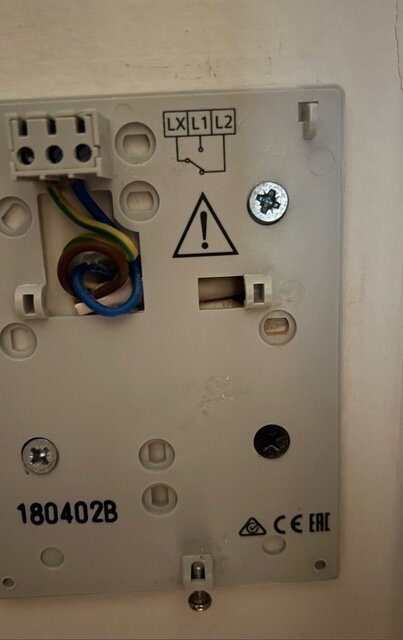

chfilis Δημοσ. 7 Φεβρουαρίου 2023 Δημοσ. 7 Φεβρουαρίου 2023 Καλησπέρα, προσπάθησα να διαβάσω όσο περισσότερα άρθρα μπορούσα εδώ μέσα για να μην γράφουμε τα ίδια. αλλά άκρη δεν έβγαλα και δεν έχω βρει και κάποιο ηλεκτρολόγο που να ξέρει. θέλω να εγκαταστήσω ένα Nest Thermostat V3 με Heat link. έχω έναν λέβητα φυσικού αερίου Victrix Maior 35 TT. αυτή την στιγμή έχω έναν παλιό θερμοστάτη Siemens. με όσα έχω διαβάσει και δει από τους οδηγούς της nest θα πρέπει να συνδέσω τις επαφές Ν, L του heat link με τα καλώδια του τοίχου και στην συνέχεια να βραχυκυκλώσω με το connection 2. αλλά δεν είμαι και σίγουρος. μιας και στον λέβητα η παροχή έχει αυτό που δεν ξέρω τι είναι. άρα κάποιος που να μπορεί να κάνει την δουλειά ή να ξέρει τι πρέπει να κάνω?
babisa Δημοσ. 8 Φεβρουαρίου 2023 Δημοσ. 8 Φεβρουαρίου 2023 12 ώρες πριν, chfilis είπε Καλησπέρα, προσπάθησα να διαβάσω όσο περισσότερα άρθρα μπορούσα εδώ μέσα για να μην γράφουμε τα ίδια. αλλά άκρη δεν έβγαλα και δεν έχω βρει και κάποιο ηλεκτρολόγο που να ξέρει. θέλω να εγκαταστήσω ένα Nest Thermostat V3 με Heat link. έχω έναν λέβητα φυσικού αερίου Victrix Maior 35 TT. αυτή την στιγμή έχω έναν παλιό θερμοστάτη Siemens. με όσα έχω διαβάσει και δει από τους οδηγούς της nest θα πρέπει να συνδέσω τις επαφές Ν, L του heat link με τα καλώδια του τοίχου και στην συνέχεια να βραχυκυκλώσω με το connection 2. αλλά δεν είμαι και σίγουρος. μιας και στον λέβητα η παροχή έχει αυτό που δεν ξέρω τι είναι. άρα κάποιος που να μπορεί να κάνει την δουλειά ή να ξέρει τι πρέπει να κάνω? Ουσιαστικα αυτο που κανει ο παλιος Siemens,που δουλευει με μπαταριες,ειναι να γεφυρωνει απλα τα δυο καλωδια για να παρει εντολη ο λεβητας να δουλεψει,αρα δεν μπορεις να συνδεσεις αυτα στο N,L του Heat Link. Πρεπει να ¨φερεις¨ απο καπου ρευμα μεχρι εκει που θα το τοποθετησεις για να του δωσεις N & L. Και μετα πρεπει να στειλεις κι ενα δικλονο να μεταφερει τα 12V απο το Link στο Nest που χρειαζεται για να δουλεψει κι αυτο.. Doable αν εισαι σε γυψοσανιδα. Εκτος αν το Nest τοποθετηθει καπου μακρια απο το Link και του δωσεις τα 12V απο καπου αλλου..
