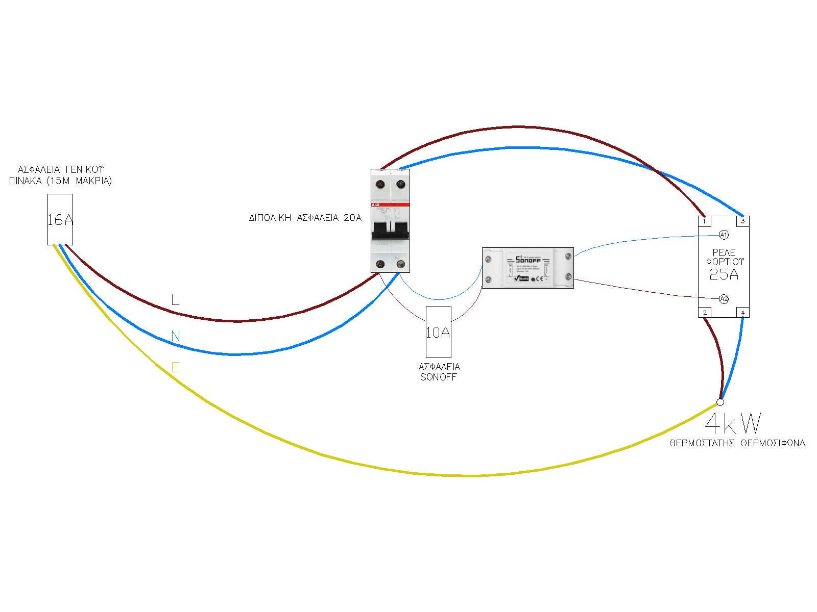

Ακολουθεί μια ακόμη περίπτωση αυτοματισμού θερμοσίφωνα 😁
Από τον γενικό τριφασικό πίνακα (ο οποίος έχει και ρελέ διαρροής), ξεκινά ένα καλώδιο διατομής 2,5mm2 που καταλήγει σε βοηθητικό χώρο 10-15μ μακριά, όπου και βρίσκεται το δοχείο του θερμοσίφωνα. Στον γενικό αυτόν πίνακα υπάρχει η προβλεπόμενη ασφάλεια 16Α για το καλώδιο αυτό. Μελλοντικά θα τραβηχτεί νέο 4άρι καλώδιο μέχρι τον πίνακα, που είναι και το σωστό. Για την ώρα όμως, ο ηλεκτρολόγος σκοπεύει να υλοποιήσει αυτό που δείχνω στο πρώτο σκαρίφημα, ενώ εγώ έχω την εντύπωση ότι επιδέχεται μικρές βελτιώσεις που τις έχω σημειώσει με γαλάζια κυκλάκια (τις εξής: i) μέχρι να αλλάξει στο μέλλον η ασφάλεια στον πίνακα, να μπει 16Α και στον χώρο του θερμοσίφωνα, ii) η ασφάλεια του Sonoff να είναι λίγο μικρότερη και να μπει από την άλλη μεριά, και iii) το ρελέ ισχύος να αντέχει περισσότερα αμπέρ εκτός αν όντως μειωθεί στα 16Α η ασφάλεια πριν από αυτό).
ΥΓ: Η ασφάλεια στον γενικό δεν προβλέπεται να πέφτει εύκολα, αφού η τάση του δικτύου είναι σταθερή, το μήκος του καλωδίου σχετικά μικρό και η αντίσταση δεν προβλέπεται να μένει ανοιχτή για πολύ ώρα.
Καλησπέρα. Εγώ προσωπικά θα έβαζα sonoff RF και ενδεικτική λυχνία μετά απ αυτό για να έχω και τοπικό χειρισμό και ένδειξη. Πιστεύω ότι το relay 25A είναι αρκετό για τον θερμοσίφωνα. Καλώδιο και ασφάλεια θέλουν όπως κι εσύ γράφεις αλλαγή.

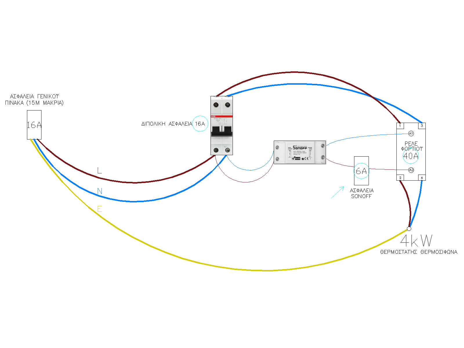

Πάντως ο ασφαλειοδιακόπτης των 20Α στο επάνω σκίτσο από τα δύο που ανέβασα, νομίζω ότι θα αποτελεί ορθή επιλογή μόνον όταν γίνει η καθαρή δουλειά, δηλ. όταν τραβηχτεί νέο 4άρι καλώδιο από τον πίνακα στην κατανάλωση. Ως μη ειδικός, οι προβληματισμοί μου είναι οι εξής:
> Μήπως για όσο διάστημα χρησιμοποιείται το υπάρχον 2,5mm2 καλώδιο, η ασφάλεια αυτή θα λειτουργεί απλώς ως κοινός διακόπτης; Αφού σε περίπτωση που η αντίσταση ζητήσει παραπάνω από 1,13x16=18Α (ή όποιο τελοσπάντων είναι το όριο που ρίχνει μια ασφάλεια 16Α καμπύλης C που έχω στον πίνακα), θα πέσει πρώτα η μικρότερη ασφάλεια του πίνακα και όχι αυτή που λέμε να βάλουμε..
> Στον αντίποδα, ακόμη και η 20άρα ασφάλεια δεν θα λειτουργήσει ως δεύτερη γραμμή προστασίας, σε περίπτωση που κολλήσει η 16άρα και πάει να πάρει φωτιά η εγκατάσταση, οπότε ένα όφελος υπάρχει έστω και έτσι; Επίσης, μήπως άσκοπα προτείνω να είναι 16Α και η νέα ασφάλεια, εφόσον ούτε τότε εξασφαλίζεται ότι θα πέσει πρώτα η καινούργια η διπολική;
Για δε το ρελέ ισχύος, λέω να βάλω μεγαλύτερο αφού κακό δεν κάνει. Πάντως το έχω απορία αν επιτρέπεται το ρελέ να είναι της ίδιας ονομαστικής έντασης με την ασφάλεια της γραμμής ή πρέπει κανονικά να είναι μια τάξη μεγέθους μεγαλύτερα και αυτά, όπως οι διακόπτες.
Λαμπάκι διαθέτει και το Sonoff, αλλά και το ίδιο το ρελέ που λέω να βάλω (ένα αχνό). Προσωπικά η ένδειξη αυτή δεν μου πολυ-χρειάζεται. Αν είναι να μπει λυχνία, καλύτερη λύση είναι να συνδέεται με τις επαφές του θερμοστάτη (ειδάλλως πρέπει να βάζεις αυτί κοντά στην αντίσταση να ακούσεις το "χςςςς" για να καταλάβεις αν δουλεύει ή έχει πιάσει θερμοκρασία και είναι OFF). Έχει και κουμπάκι για χειροκίνητο άνοιγμα/ κλείσιμο το Sonoff, οπότε η παράκαμψη (bypass) του Sonoff με παράλληλο κυκλωματάκι είναι καλοδεχούμενη μεν για όταν χαλάσει το κινεζοgadget, αλλά ούτε αυτή τόσο απαραίτητη στη δική μου περίπτωση.
ΥΓ Το καλώδιο μπορεί να αλλαχθεί μόνο μετά το καλοκαίρι για λόγους που έχουν να κάνουν με μερεμέτια κλπ. Ευτυχώς είναι μόνο του και εκτός τοίχου για το μεγαλύτερο μέρος της όδευσης και ο χώρος παραμένει δροσερός ακόμη και το καλοκαίρι. Επιπλέον βοηθάει το ότι είναι σχετικά καινούργιο το 2,5άρι καλώδιο, και δεν έχει φάει καθόλου υπερφόρτωση - όπως αυτή που λέμε τώρα να του κάνουμε - η οποία φθείρει τους αγωγούς σε βάθος χρόνου. Πάντως δεν έχω άλλη επιλογή: ή θα περιμένω λίγους μήνες για να τραβήξω μια και καλή το νέο καλώδιο ή θα αποτολμήσω να κάνω τώρα το πείραμα, για χάρη και της επιστήμης :D Στη θεωρία τουλάχιστον τα νούμερα βγαίνουνε και με το υπάρχον καλώδιο, παρά τα 4kW. Υπάρχει πάντα η εύκολη λύση να αλλάξω την αντίσταση σε 3kW (που όμως συνεπάγεται 33% μεγαλύτερη αναμονή για ζεστό νερό).

Η ασφάλεια κατά
13 λεπτά πριν, Philippe είπε
Ο ασφαλειοδιακόπτης των 20Α στο πάνω σκίτσο πάντως, θα είναι εντάξει μόνο όταν γίνει η αλλαγή σε μεγαλύτερο καλώδιο και ασφάλεια πίνακα. Ενώ τώρα είναι σαν να μην υπάρχει, γιατί εάν ζητήσει παραπάνω από 18Α η αντίσταση, θα πέσει μόνο η ασφάλεια στον πίνακα. Θα μου πεις, ακόμη και έτσι λειτουργεί σαν δεύτερη γραμμή προστασίας, εάν κολλήσει η μικρή ασφάλεια και πάει να πάρει φωτιά η εγκατάσταση. Επίσης, δεν ξέρουμε ποια θα πέφτει πρώτη αν είναι και οι δύο ασφάλειες στα 16Α. Επομένως, μάλλον θα βάλω εξαρχής αυτή των 20Α, για να μην αγοράζω δύο. Σε αυτή την περίπτωση το ρελέ ισχύος, ας είναι όσο πιο μεγάλο γίνεται, κακό δεν κάνει. Ειδάλλως σε μια υπερένταση δεν θα καεί το ρελέ μέχρι να τριπάρει η ασφάλεια, αν είναι της ίδιας έντασης;
Λαμπάκι έχει το Sonoff, αλλά και το ίδιο το ρελέ (ένα αχνό). Προσωπικά δεν μου είναι απαραίτητο. Αν είναι να μπει λυχνία, καλύτερη λύση είναι να συνδέεται με τις επαφές του θερμοστάτη, που τώρα για να καταλάβει κανείς αν δουλεύει η αντίσταση πρέπει να βάλει το αυτί του κοντά και να ακούσει το "χςςςς". Αντίστοιχα και η παράκαμψη του Sonoff είναι καλοδεχούμενη, αλλά επίσης όχι τόσο απαραίτητη στη συγκεκριμένη περίπτωση.
ΥΓ Το καλώδιο μπορεί να αλλαχθεί μόνο μετά το καλοκαίρι για λόγους που έχουν να κάνουν με μερεμέτια κλπ. Ευτυχώς είναι μόνο του και εκτός τοίχου για το μεγαλύτερο μέρος της όδευσης και ο χώρος παραμένει δροσερός το καλοκαίρι. Επιπλέον ίσως βοηθήσει το ότι είναι σχετικά καινούργιο καλώδιο, αφού η υπερφόρτωση - όπως αυτή που λέμε τώρα να του κάνουμε - σίγουρα φθείρει τους αγωγούς σε βάθος χρόνου. Πάντως δεν έχω επιλογή, ή θα περιμένω λίγους μήνες ή θα κάνω τώρα το πείραμα "για χάρη της επιστήμης". Στη θεωρία τουλάχιστον τα νούμερα βγαίνουνε..
Η ασφάλεια κατά κανόνα ασφαλίζει το καλώδιο. Οπότε αφήνεις τις 16άρες μέχρι να αλλαχθεί και τις αντικαθιστάς με μελύτερες. Δεν είναι κόστος. Εγώ δεν κατάλαβα ο ασφαλειοδιακόπτης θα είναι εκτός πίνακα, κάπου κοντά στην κατανάλωση; Το ρελέ πρέπει να είναι ίδιας ή μεγαλύτερης, το προστατεύει η ασφάλεια. Ρελέ βάλε μεγάλο από τώρα αν θες να κάνεις το κασκαντερικό, αλλά ασφάλειες μην βάλεις μεγαλύτερες αν δεν αλλάξεις το καλώδιο.
