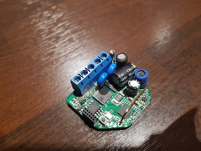

cthulhucarbide Δημοσ. 16 Μαΐου 2023 Δημοσ. 16 Μαΐου 2023 2 ώρες πριν, yiannis_1 είπε Σίγουρα ανοίγει. Τώρα για θέμα ασφάλειας... φαντάζομαι ότι στην εγκατάσταση κατεβάζεις τα ρεύματα. Απαξ και εγκατασταθεί και σφιχτούν σωστά τα καλώδια στην κλέμα δεν μπορώ να πιστέψω ότι θα υπάρχει πρόβλημα. Να έχεις θέματα υγρασιών μέσα στο κουτί διακόπτη είναι ούτως ή άλλος πρόβλημα που είτε με smart ενδιάμεσο είτε χωρίς θα βγάλει κάποια στιγμή δυσλειτουργίες. Δεν το λέω για λόγους υγρασίας ή για κίνδυνο κατά την εγκατάσταση. Το θέμα μου είναι πως έτσι εκτεθειμένα που είναι όλα τα ηλεκτρονικά το βλέπω πολύ πιθανό να γίνει κάποιο βραχυκύκλωμα. Η πρίζα που πήγα να το βάλω έχει τελείως να εξέχουν οι βίδες στις οποίες σφίγγουν τα καλώδια και θεωρώ σχεδόν δεδομένο ότι θα γίνει στραβή
mechpanos Δημοσ. 16 Μαΐου 2023 Δημοσ. 16 Μαΐου 2023 Φτιαγμένα για να ανοίγονται ΔΕΝ είναι, όταν είναι σε λειτουργία. Θα ζορίσει κανένα καλώδιο καμία αντίσταση/κανένα πυκνωτή έτσι όπως είναι στριμωγμένα, θα ραγίσει/κοπεί καμία κόλληση και το shelly θα καταστραφεί και βραχυκύκλωμα μπορεί να γίνει. Όχι ότι θα γίνει κανένα μεγάλο κακό, αλλά καλύτερα στην θηκούλα τους και ζόρισέ το όσο θες για να το χωρέσεις.

mechpanos Δημοσ. 16 Μαΐου 2023 Δημοσ. 16 Μαΐου 2023 2 λεπτά πριν, jkoukos είπε Τα ίδια είναι. Τώρα έχει βγει το νεώτερο μοντέλο (2.5ΡΜ) που επιπλέον έχει και μετρητή κατανάλωσης. Και το παλιό είχε. Αλλά το νέο είναι καλύτερο. Επίσης καλό είναι να μπει rc snubber για προστασία του shelly από το spike που γίνεται λόγω του μοτέρ. 2
