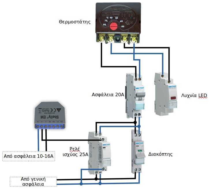

NikosKallithea Δημοσ. 13 Φεβρουαρίου 2024 Δημοσ. 13 Φεβρουαρίου 2024 3 ώρες πριν, jkoukos είπε Και αν χαλάσει το sonoff Κυριακάτικα, πώς θα δουλέψει ο θερμοσίφωνας; Θέλουμε παράλληλα τον κλασικό διακόπτη για backup. Σύμφωνα με το παρακάτω σχέδιο. Εσύ λες για χειροκίνητο ρελέ ισχύος που μπορεί να λάβει θέση του ρελέ και του κλασικού διακόπτη στο σχέδιο. Το sonoff δεν εξαιρεί τον ασφαλιοδιακοπτη και τον ρελέ ισχυος του πινακα, απλα προσφερει εκτός της απομακρυσμένης διαχείρισης και ενα μπουτον που κανει την ζωη πολύ πιο εύκολη. 1
jkoukos Δημοσ. 13 Φεβρουαρίου 2024 Δημοσ. 13 Φεβρουαρίου 2024 Τώρα το γράφεις με σαφήνεια, ενώ πριν έβγαινε συμπέρασμα ότι δεν χρειάζεται ο φυσικός διακόπτης. Κι εγώ στην πρώτη αντίστοιχη εγκατάσταση πριν από χρόνια, έβαλα Sonoff και ρελέ παράλληλα με τον υπάρχοντα φυσικό διακόπτη, ενώ αργότερα σε άλλη έκανα χρήση Shelly EM με χειροκίνητο ρελέ ισχύος, αφαιρώντας τον φυσικό διακόπτη.

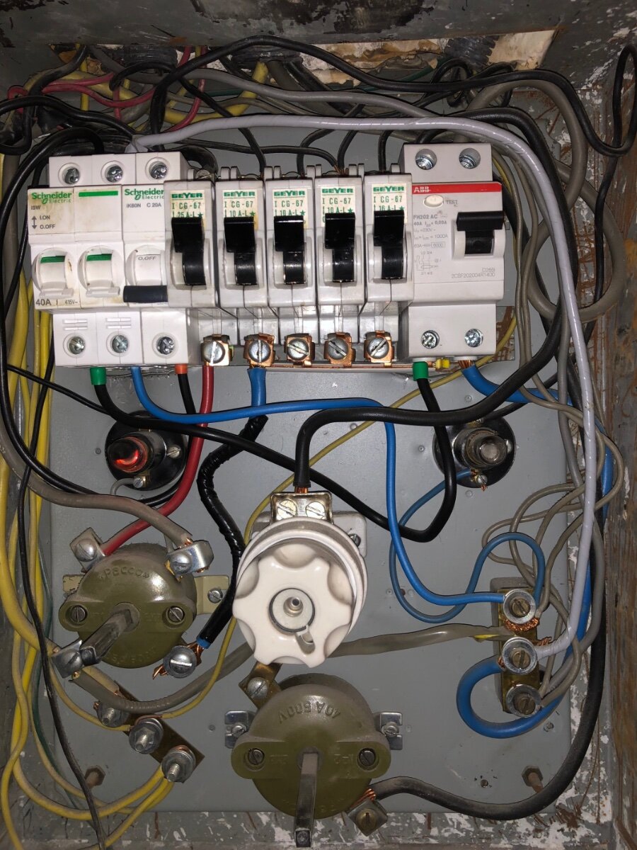

Beyondc27 Δημοσ. 17 Φεβρουαρίου 2024 Δημοσ. 17 Φεβρουαρίου 2024 (επεξεργασμένο) Καλησπέρα ! θα ήθελα να ρωτήσω αν υπάρχει δυνατότητα να εγκατάστησω ένα Shelly EM στον παρακάτω πίνακα . Από ότι κατάλαβα αλλά δεν έχω και πολύ ιδέα είναι ότι δεν υπάρχει κενή θέση για τα καλώδια τροφοδισμου , αν όντως δεν υπέχει τι μπορώ να κάνω ; Από αριστερά είναι 3 διακόπτες για τον θερμοσίφωνα, κουζίνα εστία , κουζίνα , σαλόνι , χωλ μπανιο , πλυντήριο , ρελε (νομίζω) θέλω να βλέπω στις μετρήσεις την γενική εικόνα σε όλο το σπίτι. Ρωτησα δυο ηλεκτρολόγους και μου είπαν «δεν έχω ιδέα από αυτά αλλά άμα θες σου αλλάζω τον πίνακα με 400€» Το σπίτι το νοικιάζω. Ευχαριστώ Επεξ/σία 17 Φεβρουαρίου 2024 από Beyondc27
kifinas Δημοσ. 17 Φεβρουαρίου 2024 Δημοσ. 17 Φεβρουαρίου 2024 Έχεις παλιό πίνακα για αυτό σου είπαν για αλλαγή. Αν θες να βάλεις το EM γίνεται και εδώ. Το τροφοδοτείς από υπάρχουσα ασφάλεια βάζοντας δεύτερο καλώδιο σε αυτή. Η κατανάλωση του είναι μικρή. 1
