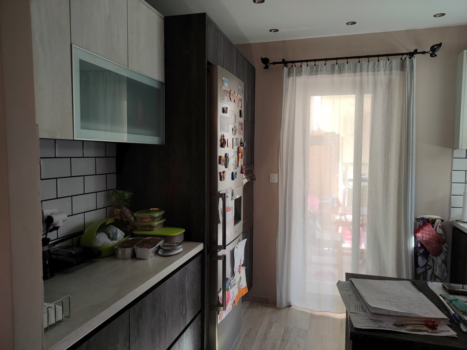

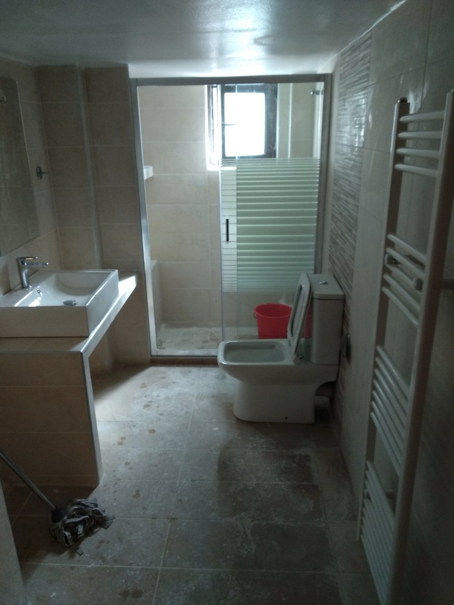

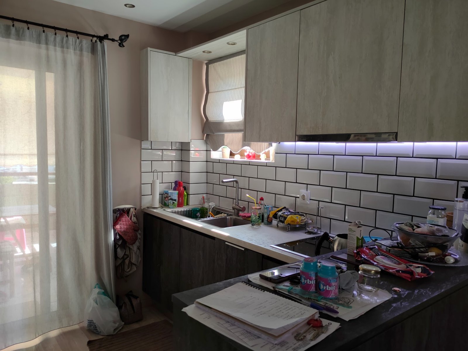

Silenzio Δημοσ. 22 Μαΐου 2021 Δημοσ. 22 Μαΐου 2021 21 ώρες πριν, tsofras είπε Όταν φύγει η πεθερά απο την μέση θα την ανεβάσω και εγώ (την κουζίνα όχι την πεθερά ) Ορίστε την έδιωξα Και το μπάνιο (όταν είχε τελειώσει) πολύ όμορφα και η κουζίνα και το μπάνιο, να σε ρωτήσω στο μπάνιο ο πάγκος που έχεις το νεροχύτη απο πάνω, τι υλικό έβαλες ? γυψοσανίδα ή κάτι άλλο ? 1
tsofras Δημοσ. 22 Μαΐου 2021 Δημοσ. 22 Μαΐου 2021 2 ώρες πριν, Silenzio είπε πολύ όμορφα και η κουζίνα και το μπάνιο, να σε ρωτήσω στο μπάνιο ο πάγκος που έχεις το νεροχύτη απο πάνω, τι υλικό έβαλες ? γυψοσανίδα ή κάτι άλλο ? Σε ευχαριστώ πολύ, χτιστος είναι νομίζω με τσιμεντοκονία? ( Μπορεί να λέω και βλακεία ) 1
mechpanos Δημοσ. 22 Μαΐου 2021 Δημοσ. 22 Μαΐου 2021 7 ώρες πριν, Silenzio είπε πολύ όμορφα και η κουζίνα και το μπάνιο, να σε ρωτήσω στο μπάνιο ο πάγκος που έχεις το νεροχύτη απο πάνω, τι υλικό έβαλες ? γυψοσανίδα ή κάτι άλλο ? Δες και το Rowmat για τέτοιες δουλειές! 1
yilarakos Δημοσ. 22 Μαΐου 2021 Δημοσ. 22 Μαΐου 2021 7 ώρες πριν, Silenzio είπε στο μπάνιο ο πάγκος που έχεις το νεροχύτη απο πάνω, τι υλικό έβαλες ? γυψοσανίδα ή κάτι άλλο ? Δεν ξέρω για το μπάνιο του συμφορουμίτη αλλά στο δικό μου πάγκο έχει πόδια από πορομπετόν και καπάκι μάρμαρο, επενδυμένα προφανώς με πλακάκι. 3 λεπτά πριν, mechpanos είπε Δες και το Rowmat για τέτοιες δουλειές! Αντέχει το rowmat το βάρος του νιπτήρα? 2
Silenzio Δημοσ. 23 Μαΐου 2021 Δημοσ. 23 Μαΐου 2021 το rowmat δε το ήξερα, τώρα διαβάζω γι αυτό.. ytong πόδια και πάγκο από μάρμαρο, πολύ καλή ιδέα και δε παθαίνει τίποτα, δυστυχώς για εμένα είναι αργά εβαλα γυψοσανίδα και δε το βλέπω να αντέχει, άμα δε ρωτάς αυτά παθαίνεις, ρωτάω για φίλο.. και μια ερώτηση ακόμα για αυτούς που ασχολούνται με κηπουρικά, το EINHELL GC-BC 52 I AS 2HP που έχει στα Crazy sundays αξίζει? για κήπο μισό στρέμμα περίπου με αρκετά αγριόχορτα, έχει 2-3 μέρες δουλειά.. https://www.e-shop.gr/thamnokoptiko-benzinokinito-mesinezas-diskoy-einhell-gc-bc-52-i-as-2hp-3436540-p-TLS.051384
