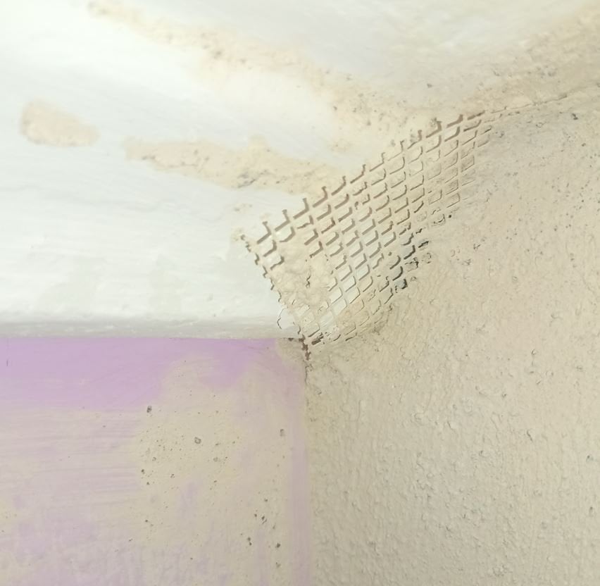

argimeg Δημοσ. 24 Αυγούστου 2021 Δημοσ. 24 Αυγούστου 2021 Καλησπέρα, Ο τεχνίτης που έφερα να μου κάνει εσωτερική μόνωση μου έκανε το παρακάτω στην εικόνα και στις τέσσερις επάνω γωνίες των δύο τοίχων που μόνωσε. Αντί δηλαδή να κόψει το γύψινο και να βάλει την μόνωση πίσω στον τοίχο, έκοψε την μόνωση και άφησε το γύψινο έως πίσω. Κατά την ταπεινή μου άποψη αυτό είναι λάθος, γιατί η θερμομόνωση θα έπρεπε να πάει επάνω στην γωνία. Εσείς τι άποψη έχετε; νομίζετε ότι υπάρχει περίπτωση να μου δημιουργήσει πρόβλημα αυτό που έκανε;
MauroPaltoudias Δημοσ. 24 Αυγούστου 2021 Δημοσ. 24 Αυγούστου 2021 (επεξεργασμένο) @argimeg Πολύ σωστή η υποψία σου. Πράγματι, αυτό έπρεπε να κάνει. Πάρε λίγο αφρόστοκο και μια σπατουλίτσα και κλείσε ό, τι δεις. Είναι πρακτικά μηδενικής συρρύκνωσης, αν πληρώσεις σωστά τα κενά, δεν θα πρέπει να έχεις πρόβλημα. Επεξ/σία 24 Αυγούστου 2021 από MauroPaltoudias 1
ΠάρηςΓ Δημοσ. 24 Αυγούστου 2021 Δημοσ. 24 Αυγούστου 2021 2 ώρες πριν, argimeg είπε Καλησπέρα, Ο τεχνίτης που έφερα να μου κάνει εσωτερική μόνωση μου έκανε το παρακάτω στην εικόνα και στις τέσσερις επάνω γωνίες των δύο τοίχων που μόνωσε. Αντί δηλαδή να κόψει το γύψινο και να βάλει την μόνωση πίσω στον τοίχο, έκοψε την μόνωση και άφησε το γύψινο έως πίσω. Κατά την ταπεινή μου άποψη αυτό είναι λάθος, γιατί η θερμομόνωση θα έπρεπε να πάει επάνω στην γωνία. Εσείς τι άποψη έχετε; νομίζετε ότι υπάρχει περίπτωση να μου δημιουργήσει πρόβλημα αυτό που έκανε; Ίσως να μπορούσε αλλά δε νομίζω να πρέπει να ασχολεισε είναι λεπτομέρεια. Αν καθόταν να τα φτιάξει όπως λες θα έτρωγε πολύ χρονο
argimeg Δημοσ. 24 Αυγούστου 2021 Δημοσ. 24 Αυγούστου 2021 1 ώρα πριν, ΠάρηςΓ είπε Ίσως να μπορούσε αλλά δε νομίζω να πρέπει να ασχολεισε είναι λεπτομέρεια. Αν καθόταν να τα φτιάξει όπως λες θα έτρωγε πολύ χρονο Θα έτρωγε χρονο να κόψει-σπάσει την κορνίζα; Ξέρεις πόσα χρήματα πήρε; 55€ το τετραγωνικό. Τα δέκα λεπτά για τις τέσσερις γωνίες θα τον χαλούσαν στο να κάνει σωστή δουλειά. Αφού σε αυτές τις @#$@ γωνίες πονάνε τα σπίτια. Σε αυτές τις δυο γωνίες έβγαζε μούχλα ο τοίχος. Έτσι λέμε συνέχεια και τους αφήνουμε και μετά το θεωρούν δεδομένο ότι δεν θα πρέπει να το κάνουν. Τέλος πάντων θα ακολουθήσω την συμβουλή του φίλου και θα πω ότι είναι λεπτομέρεια και ψιλά γράμματα. 1
