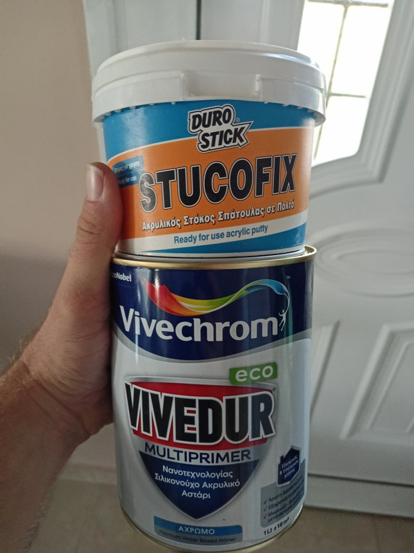

liakjim Δημοσ. 2 Σεπτεμβρίου 2021 Δημοσ. 2 Σεπτεμβρίου 2021 Στις 22/8/2021 στις 8:55 ΜΜ, Klausx είπε Πρέπει η μούχλα να σκοτωθεί πριν βαφτεί ο τοίχος, εγώ χρησιμοποιώ Klinex κατά της μούχλας την μαύρη Βρήκα χρόνο και το δοκίμασα. Πραγματικά εκπληκτικό προϊόν. Εξαφάνισε τη μούχλα σε dt!!! Στις 22/8/2021 στις 10:04 ΜΜ, Klausx είπε Από αυτό το αστάρι είμαι ευχαριστημένος https://www.skroutz.gr/s/23411604/Benjamin-Moore-323-Kitchen-Bath-1lt-Λευκό.html Στις 31/8/2021 στις 9:12 ΠΜ, papoys1 είπε Για το βάψιμο καλό ξύσιμο να φύγουν όλα τα σαθρά στοκάρισμα με ακρυλικό στόκο (παρετίνα) ξύσιμο καλό αστάρωμα με αστάρι νερού ακόμη και δύο χέρια και μετά βάψιμο με πλαστικό χρώμα. Έχω στη διάθεσή μου αυτόν τον στόκο και αστάρι. Κάνουν;
papoys1 Δημοσ. 3 Σεπτεμβρίου 2021 Δημοσ. 3 Σεπτεμβρίου 2021 (επεξεργασμένο) 8 ώρες πριν, liakjim είπε Βρήκα χρόνο και το δοκίμασα. Πραγματικά εκπληκτικό προϊόν. Εξαφάνισε τη μούχλα σε dt!!! Έχω στη διάθεσή μου αυτόν τον στόκο και αστάρι. Κάνουν; Το αστάρι καλό είναι αλλά αυτός ο στόκος είναι επιδιόρθωσης ρωγμών ή χτυπημάτων και όχι για εκεί που τον θέλεις εσύ γιατί όταν στεγνώσει πρώτο δεν τρίβεται και δεύτερο δεν πίνει αστάρι μέχρι μέσα. Θα πάρεις μία σακούλα τέτοιο στόκο θα τον περάσεις να στρώσει καλά ένα και δύο χέρια μην το φοβάσαι και μετά με ένα γυαλόχαρτο σφουγγάρι ψιλό θα τον τρίβεις απαλά και θα γίνει λείος. Μετά ασταρώνεις καλά ένα , δύο χέρια και είσαι εντάξει για βάψιμο. Ο στόκος παρασκευάζεται με νερό. Επεξ/σία 3 Σεπτεμβρίου 2021 από papoys1 1

Doubt Δημοσ. 3 Σεπτεμβρίου 2021 Δημοσ. 3 Σεπτεμβρίου 2021 18 ώρες πριν, liakjim είπε Έχω στη διάθεσή μου αυτόν τον στόκο και αστάρι. Κάνουν; Εμένα πάντως ο στόκος αυτός με βολεύει καλύτερα για μικροδουλειές. Αν θέλεις να κάνεις ολόκληρο τον τοίχο, πάρε σκόνη. 2

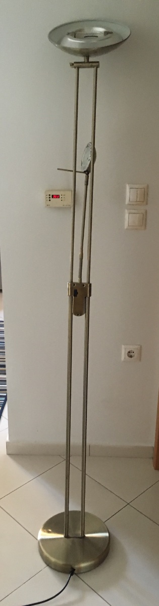

janus5555 Δημοσ. 4 Σεπτεμβρίου 2021 Δημοσ. 4 Σεπτεμβρίου 2021 Καλημέρα σε όλους. Μάζεψα από τα σκουπίδια ένα φωτιστικό, φαινόταν σε πολύ καλή κατάσταση, και σπίτι είδα ότι παίρνει ρεύμα κανονικά! Υποθέτω ότι κάηκε η λάμπα και επειδή είναι ακριβή μάλλον το πέταξαν..Τσπ, το θέμα είναι ότι ή από πριν ή κατά τη μεταφορά κάτι έφυγε από τη βάση, είχε κάτι σαν πέτρα για να κρατιέται σταθερό και τώρα πρέπει να αυτοσχεδιάσω για να το φτιάξω. Επισυνάπτω φωτο, έχει κανείς ίδιο να μου πει δείξει πως είναι κανονικά ή ξέρει κάποιος πως λειτουργεί;
