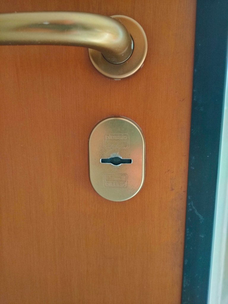

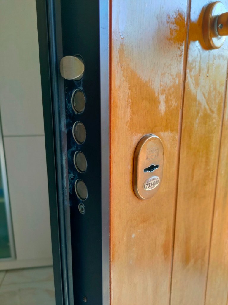

Καλησπέρα. Προσπαθώ να καταλάβω από αναρτήσεις τι μπορώ να επιλέξω για αναβάθμιση όμως δεν γνωρίζω καθόλου τι «φοράει» η πόρτα μου. Μπορείτε να καταλάβετε με μια μάτια από φωτογραφίες; Θα εκτιμούσα προτάσεις για budget κοντά στα 200€. Στο ματάκι της πόρτας γράφει securemme και στο κλειδί «MG». Ευχαριστώ προκαταβολικά.
Επίσης πριν καιρό έδειξα τυχαία σε έναν κλειδαρά το κλειδί μου και μου απάντησε «σε 10’ την ανοίγω».
Επεξ/σία από Baliannnn

8 ώρες πριν, Baliannnn είπε
ο κυλινδρος λογικα δεν ειναι κατι σοβαρο γιατι απο τους MG σε οσους δεν μπαινουν καθετα τα κλειδια δεν ανηκουν στη σοβαρη κατηγορια. το ντιφεντερ ειναι απο τα πιο φθηνα.
ενα προβλημα εχεις (λογικα & με βαση τη φωτο) --> τη διασταση του κυλινδρου.
νομιζω οτι μ'ενα καλυτερο defender & εναν καλυτερο κυλινδρο θα εισαι μια χαρα

7 λεπτά πριν, mclein² είπε
Απορίες.
1) Όλοι οι κύλινδροι κάνουν για την πόρτα μου ή υπάρχει κάτι που με περιορίζει σε ποικιλία από μάρκες και ποιότητα;
2) Το defender επίσης μπαίνει σε όλα και είναι ένα μέγεθος ή το κάθε ένα έχει προδιαγραφές και μπαίνει σε ορισμένες (ανάλογα πχ τις διαστάσεις).
3) Ο μηχανισμός στον οποίο κουμπώνει ο κύλινδρος παίζει μικρότερο ρόλο από αυτόν; Κ πως μπορώ να καταλάβω τι μάρκα-ποιότητα είναι αυτός; Μήπως πρέπει να αλλαχτεί και ο εσωτερικός μηχανισμός μαζί με τον κύλινδρο;
Σορι για τις πολλές ερωτήσεις αλλά μόλις «ανακάλυψα» ότι δεν αλλάζω μια κλειδαριά και τέλος όπως νομιζα 😬
3 λεπτά πριν, Baliannnn είπε
Απορίες.
1. μπαινουν ολοι οι κυλινδροι (το 99%) χωρις καμια μετατροπη, ελεγξε το μεγεθος ομως πριν παρεις νεο.
2. το defender εφοσον εχεις το πιο απλο, θα πρεπει να τροποποιηθει η τρυπα εξωτερικα και ακολουθως βαζεις οτι θελεις.
3. ο μηχανισμος παιζει τεραστιο ρολο αλλα κατα 80% αφορα το ποιοτικο κομματι και οχι της ασφαλειας.
γενικα σε μια νεα πορτα οπως αυτη που βλεπω κανονικα θα επρεπε να αλλαχθει μονο ο κυλινδρος.
θεωρω πως εχει γραναζωτη κλειδαρια οπου λογικα δε θα θελει αλλαγη.
25 λεπτά πριν, mclein² είπε
Πολυ χρήσιμα όλα αυτά. Μόλις εχθες έμαθα τι σημαίνει γραναζωτή κλειδαριά. Θα το τσεκάρω μόλις επιστρέψω σπίτι. Να καταχραστώ το χρόνο σου και να ρωτήσω για κύλινδρο και defender μαγνητικό? Άρα μπορώ να ασχοληθώ αργότερα με τον μηχανισμό και να εστιάσω αρχικά στα 2 παραπάνω. Ευχαριστω πολύ!
11 λεπτά πριν, Baliannnn είπε
τσεκαρε το μηχανισμο που στηριζονται ολα και συζητας για ολα τα υπολοιπα.
γιατι αν εχεις καμια κλακ - κλουκ που εχει κ ο συμφορουμιτης παραπανω, εαν κολλησει τοτε θα ειναι ολα αχρηστα μαλλον...
