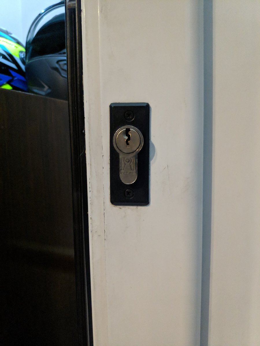

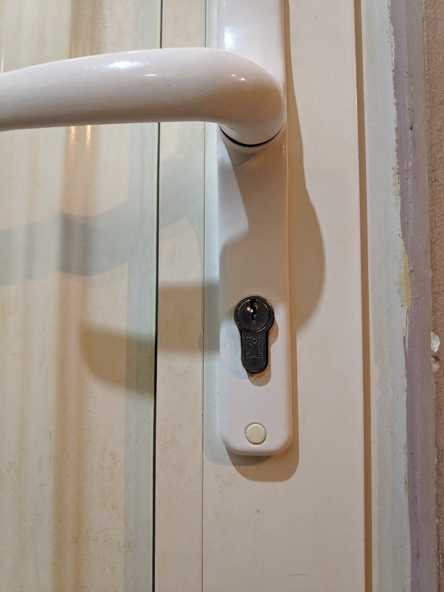

Καλησπερα, ψαχνομαι να αλλαξω τον αφαλό της πορτας μου (μενω σε πολυκατοικια) μιας και πριν 2 ημερες επιασα 3 απο τα... "κεντρικα της ΔΕΗ" να προσπαθουν να την παραβιασουν με εργαλιάκια ενω ημουν μεσα! Η πορτα που εχω ειναι 5-6 εκ (στο περιπου) και αλουμινενια με μια πολυ απλη κλειδαρια cisa!
Ψαχνω να βρω καποια οσο το δυνατον πιο απαραβιαστη με τιμη μαξ 80-90 ευρω! Εχει να προτεινει καποιος κατι?

Να ξέρεις ότι με μια κλωτσιά όλο το μέσα κομμάτι σπάει για πλάκα.
Οταν λες το μεσα? Εννοείς την κασα?
Εντάξει σε πολυκατοικία μένω και οι επίδοξοι "ελεγκτες της ΔΕΗ" καθε φορα που προσπαθούν να μπουν καπου, το κάνουν οσο ήσυχα μπορούν και με παραβίαση της κλειδαριάς! Οποτε θεωρώ ότι κλωτσιές κλπ επειδή κάνουν θόρυβο, τις αποφεύγουν! Αλλες φορες που μπήκαν σε αλλα διαμερίσματα στους πανω ορόφους, το εκαναν απο την κλειδαριά! Γι αυτο και εστιάζω εκει

νομιζω ενας cisa astral s ή ενας agb 9000 θα λυσει εντελως το προβλημα σου με τους οπαδους της Roma Italia !
μαξ κοστος στα 50 ~ 60 ευρω για διασταση 30/40 ή 30/45 :)

Αυτους ξεχώρισα και εγω σε ενα ψάξιμο που έκανα μονος μου! Επίσης και τον mauer elite 2 red line, αποψη?

Για εμενα μην πας σε οικονομικότερο απο τον AGB 9000. Για Mauer εγω θα κοίταγα και τον MAUER Red Line GM εχει ασυνήθιστα μακρι κλειδι που δεν πικάρετε με συμβατικα εργαλεια, εχει μπίλιες και πίσω από το ωστήριο και βγαινει και σε διαστάσεις που θα τον βαλεις στην πορτα σου και δεν θα εξεχει καθόλου ωστε να τον σπάσουν
