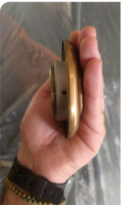

Τον τελευταίο 1,5 χρόνο το έχω προσέξει. Σίγουρα από Μάιο του 2018 και μετά το είχε - το πρώτο diamond που θυμάμαι να το είχε. Θα ρωτήσω κι έναν φίλο που είχε βάλει diamond τον Σεπτέμβριο του 2017, να δω αν είχε από περιέργεια.
Αν ανησυχείς ότι δεν σου έχουν βάλει diamond αλλά κάποιο κατώτερο (BD200, BKS200), επειδή και τα 3 έχουν ροζέτα τύπου Monolito, ο μόνος τρόπος να το δεις είναι να το βγάλεις από την πόρτα για να δεις αν η ροζέτα είναι βιδωτή. Και δεν νομίζω αξίζει να μπεις στη διαδικασία. Γιατί από τη μία, στη χειρότερη άντε να σου έχουν βάλει BD200 - το οποίο εξακολουθεί να είναι καλό - και από την άλλη, αν σου έχουν βάλει κατώτερο, δεν νομίζω να σου το αλλάξουν. Σενάρια κάνω τώρα. Μπορεί και να σου έχουν βάλει αυτό που ζήτησες.

Diamond σωστά?
Το είχα ξανασυζητήσει με τον mclein, αλλά τώρα που είδα αυτό με το σηματακι ανησύχησα πάλι..
Σωστά. Είσαι οκ. Και από πίσω είναι έτσι:

100%   υπαρχουν diamond  χωρις αναγλυφο.
