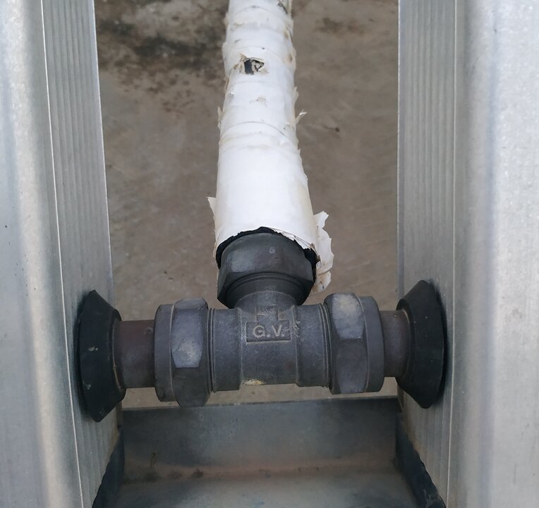

Καλησπέρα. Στους συλλέκτες μου στο πλάι δεν υπάρχει τάπα προκειμένου να τους αδειάσω. Υπάρχει ο σύνδεσμος μεταξύ τους όπως στην φωτογραφία.... αναγκαστικά αυτόν λύνω προκειμένου να τους αδειάσω και να αλλάξω υγρά έτσι?

11 ώρες πριν, Greektrooper είπε
Έτσι :)
Κάντο όμως μόνο αν έχεις εμπιστοσύνη στις ικανότητές σου και ξέρεις τι κάνεις.
Αν και φαίνεται απλό ("έλα μωρέ, ένα ρακόρ θα ξεβιδώσω") έχει τους κινδύνους του. Επειδή οι σωλήνες του συλλέκτη (το σωληνάκι που μπαίνει μέσα) είναι χαλκός, κι επειδή ο χαλκός είναι αρκετά "μαλακό" σαν μέταλλο, υπάρχει κίνδυνος αν πας να το ξεσφίξεις και με τα χρόνια έχει κολλήσει, να "πάρει στροφή" και να στραβώσει και το σωληνάκι αυτό. Το οποίο καλό δεν είναι .
  • Thanks 2
21 λεπτά πριν, haris_216 είπε
Έτσι :)
Έχεις δίκιο σ'αυτό το σκεφτόμουν από την 1η στιγμή. Θα το πλακωσω στο σπρέι για αρχή, θα βάλω και λίγο κόντρα και θα το πάω σιγά σιγά, δεν γίνεται αλλιώς. Ευχαριστώ πολύ 😉
