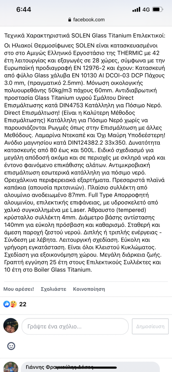

Παιδιά για τους solen της thermic ξέρουμε κάτι; Κοιτάω για 160 λίτρα επιλεκτικό 2,37 το συγκεκριμένο σε καλή τιμή με 10 χρόνια γραπτή εγγύηση boiler και 25 οι συλλέκτες.
Ο κύριος που μου έδωσε προσφορά μου είπε μέχρι και για πόσιμο νερό….
Έχω δει αρκετούς αλλά δεν έχω προσωπική γνώμη , καλά τα γράφει στο κείμενο , αλλά δεν καταλαβαίνω αυτό που γράφει για το πάχος της λαμαρίνας. Γιατί λέει 3 χιλιοστά και μετά αναφέρει 2,5 πραγματικά;;;;
Επίσης σου λέει για πόσιμο νερό ; από glass και με εσωτερικό ανοδιο;;;; Ούτε για αστείο. Μόνο εάν είναι ανοξείδωτος , αλλά εγώ προσωπικά και πάλι δεν το προτείνω. Βέβαια στην πραγματικότητα , πολλοί πίνουν νερό από τον θερμοσίφωνα ,μιας και με τις νέες μπαταρίες , σχεδόν κανένας δε γυρίζει το χερούλι τέρμα στο κρύο , οπότε γίνεται μίξη με το ζεστό.
Η θα κάτσεις σοβαρά να ψάξεις πιστοποιήσεις για πόσιμο που αναφέρουν, ή το ξεχνάς τελείως..
Μόνο από χάλκινο καζάνι, που δεν έχει ανοδιο κλπ, που συντηρείται τακτικά θα σκεφτόμουν για πόσιμο..
Από την άλλη γιατί να θέλεις να πιείς ζεστό νερό από θερμοσίφωνα;
Προσωπικά χρησιμοποιώ ζεστό από το θερμοσίφωνα (χάλκινος) μόνο για να βράσω αυγά (μη περιμένω να ζεσταθεί το νερό), τίποτα άλλο, ούτε πόσιμο/μαγείρεμα..
Παιδιά συγνώμη. Δεν το διατύπωσα σωστά. Δεν ψάχνω να πίνω νερό από το θερμοσίφωνα. Ούτε μαγείρεμα. Απλά μου έκανε εντύπωση που μου το ανέφερε στα χαρακτηριστικά του.
Νομίζω ότι για τα χαρακτηριστικά του και για τιμή περίπου 490€ με επιλεκτικό συλλέκτη 2,34 είναι μονόδρομος. Εκτός και αν έχω χάσει κάτι με όλα αυτά που κυκλοφορούν.
