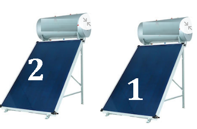

Και γω αν ειχα χωρο 2 ηλιακους θα δουλευα ξεχωριστα ομως..!
προφανως δεν καταλαβες Μιλαω για 2 ηλιακους των 160 λιτρων μονου συλλεκτη 2,5τμ  Καταλαμβανουν σχεδον τοι ιδιο χώρο Απλα θα σου βγουν πιο ακριβά σαν αγορα

11 λεπτά πριν, hp8 είπε
Αν το λες από θέμα συντήρησης δεν υπάρχει θέμα Ο πρώτος μπαίνει καμιά 30 cm πισω από τον δεύτερο Δεν  κόβει τον ηλιο και ανοίγουν τα καπακια και στους 2 ανετα  Ετσι ειναι οι δικοι μου τωρα Οχι εν σειρα Αλλα 2 ανεξάρτητοι λογο χωρου
Εννοείται πως έχουν πρόβλημα (αναφορικά με την απόδοση) με τόσο μικρή απόσταση, ΕΚΤΟΣ αν μιλάμε για καλοκαίρι. Τότε ο ήλιος βρίσκεται σχεδόν κάθετα και άρα δεν υπάρχει θέμα. Για το υπόλοιπο διάστημα όμως και ΕΙΔΙΚΑ για τη χειμερινή περιόδο η απόσταση (όταν μιλάμε για μπρος-πίσω τοποθέτηση και όχι δίπλα-δίπλα) πρέπει να είναι σημαντικά μεγαλύτερη. Και πιο συγκεκριμένα πρέπει ο πίσω να βρίσκεται σε απόσταση ΤΟΥΛΑΧΙΣΤΟΝ όση είναι και το ύψος του μπροστινού ηλιακού. Ιδανικά και λίγο παραπάνω
12 λεπτά πριν, haris_216 είπε
αυτό εννοω μπρος πισω  3ο ποντους γιατι αν παει πλαι  κολλητά δεν θα ανοιγουν τα καπακια για συντήρηση

9 λεπτά πριν, hp8 είπε

Νόμιζα ότι μιλούσαμε για τοποθέτηση ο ένας μπροστά από τον άλλο (σα να είναι στην "ουρά" σε ταμείο :)) οπότε και τα 30cm είναι λίγα
Συγνώμη, εγώ το κατάλαβα λάθος

1 ώρα πριν, hp8 είπε
Ισως να ειναι καλη ιδεα οι 2 που λες. Με σειριακη συνδεση λογικα αν ζεστενεις τον τελευταιο ειναι κομπλε. Τι πλεονεκτηματα εχει γενικα να εχεις 2 πιστευεις; Γιατι οντως 300 λιτρα ειναι πολλα να ζεστανεις με αντισταση και θα θελει αιωνες. Δε ξερω ποση πτωση πιεσης θα εχει αλλα δεν εχω θεμα με πιεση, ισως μονο πρεπει να αλλαξω τη σωληνα παροχης στο σπιτι γιατι ειναι πολυ μικρή διατομη για το μηκος της

1 λεπτό πριν, ΠάρηςΓ είπε
το έγραψα παραπανω Στο  δευτερο μεχρι να κρυωσει το ζεστο νερο του πρωτου θα μπαινει ζεστο  με αποτέλεσμα ο δευτερος να βαστα συνεχεια ζεστο νερο για περισσοτερες ωρες αφ ενος, αφ ετέρου όταν βάλεις ρεύμα στο δεύτερο πάντα  θα ζεσταινει γρηγορα  Βέβαια το αρχικο κόστος μπορεί να είναι μεγαλύτερο Αυτή είναι η άποψη μου Εσυ αποφασίζεις
1 λεπτό πριν, hp8 είπε
θα το σκεφτω.. Μπορω βεβαια να ξεκινησω και με 1 160L και βαζω αργοτερα το δευτερο. Λογικα θα εβαζες 2x 160 - 2,6; ;
