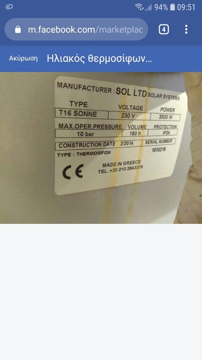

Καλημερα καλες γιορτες κιολας σε ολο το φορουμ...το συγκεκρημενο τον δινει 350 ευρω και ειναι χαλκινος 160 λιτρα και καπου εχει και ενα ταμπελακι με καποια ημερομηνια παραγωγης αμα το βρω θα το βαλω...με το συλεκτη που εχουν φυγει τα λαστιχα?? Εκει θα υπαρχει θεμα??

Απο οτι βλεπω στο ταμπελακι ειναι ο Τ16 δλδ το μοντελο ACTION αρα ΔΕΝ ειναι χαλκινος ( τωρα ειδα και την αρχικη φωτο που αναφερει το μοντελο)  .
Αν δεν ειναι χαλκος ( ενα τηλ στην SONNE θα μαθεις ) στα 350 δεν αξιζει ( o phaethon που εχω εγω κανει 630€ ) , αυτος 350 + τα μεταφορικα του να τον παρεις + ενα Service γιατι δεν ξερεις ακριβως την κατασταση και μιας και θα αδειασει να τον παρεις  .......
Αποψη μου ειναι οτι ΔΕΝ αξιζει .
