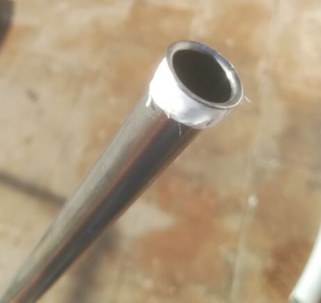

Μένει να δω αυτό με τη σωλήνα , δεν μπορεί να είναι έτσι χύμα κ να μην είναι κολλημένη. Στην μια άκρη μάλιστα είχε ένα κομματάκι τεφλον, σαν να πρέπει να συνδεθεί με κάτι αλλά δεν μπορώ να καταλάβω που. Τελοσπάντων θα το δω πάλι αυριο, θα βγάλω και φωτό και βλέπουμε

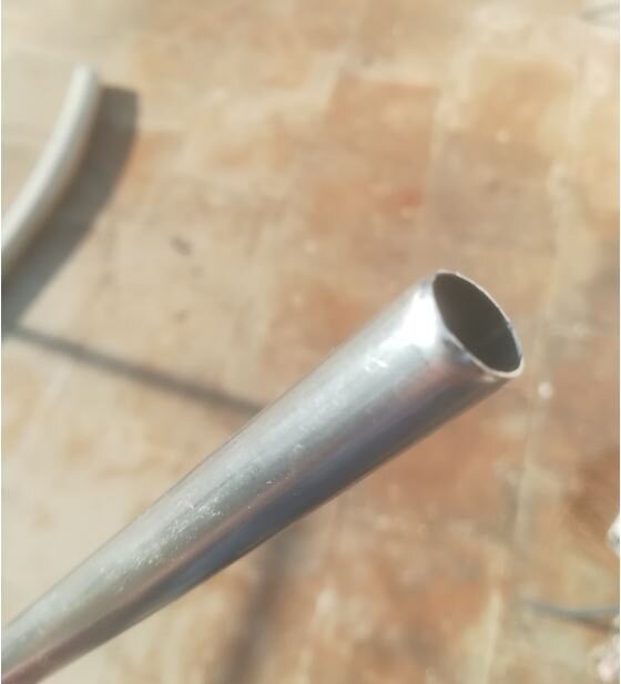

Αυτη η βεργα πρεπει να ειναι ισια στη μια ακρη , και ελαφρως κωνικη στην αλλη ακρη , εκει θα βαλει λιγο τεφλον ο μαστορας και θα τη βαλει με ελαφρυ χτυπημα.

Φίλε μου το λεπτό μεταλλικό σωλήνα να τον βάλεις οπωσδήποτε, διότι ορισμένη κατασκευαστές την σωλήνα του ζεστού δεν την βάζουν από το κάτω μέρος του καζανιού μέχρι επάνω, κολλάνε ένα σωληνάκι πρόσωπο και βάζουν ένα πιο λεπτό μέχρι το πάνω μέρος.
Προσοχή, όταν το βάλεις η πλευρά που είναι λοξά κομμένο να είναι στο πάνω μέρος.

Ανέβηκα κ έβγαλα κάποιες φωτό να δείτε:
Capture0.JPG.a87b42ee3dceaae544a6a49843f1df0f.JPGCapture1.JPG.bcb4e3e9a1e6e009d567891531f6d926.JPGCapture2.JPG.f3a16d72952bd5eb1ed66096862a1251.JPG
Λοξό κομμάτι δεν βλέπω, λίγο τεφλόν μονο έχει στην μία άκρη, αλλά δεν μπορώ να καταλάβω πως θα στηριχθεί αυτό και που θα κουμπώσει.

Θα κλείσεις τα νερά Θα ξεβιδώσεις την σωλήνα παροχής ζεστού νερού και θα βάλεις το σωληνα μεσα στην τρυπα του αλλου που μπαίνει στο καζάνι Το τεφλον θα είναι κάτω Βάζεις λάστιχο στεγανότητας η καναβι - τεφλον και βιδώνεις πάλι ΑΛΛΑ !!!!!!!  πρέπει να σκεπάσεις την πλάκα του ηλιακού να μην  βλέπει ήλιο να καταναλώσεις το ζεστό νερό και μετά τα παραπάνω Αν δεν μπορείς μονος σου πάρε τεχνικό μην γίνει καμιά πατάτα
σελιδα 3 το Νο 4 δεξια
https://maltezos.gr/images/pdf/ODHGIES_XRHSHS_INOX.pdf
Νομίζω θέλει πολύ τεφλόν γιατί έχει αρκετό κενό ανάμεσα στις δύο σωλήνες και αμφιβάλλω αν θα στεγανώσει ικανοποιητικά. Αλήθεια, αν βάλω και λάστιχο στεγάνωσης στο ρακόρ δεν θα λιώσει γρήγορα από τις θερμοκρασίες? Πολύ πρόχειρη κατασκευή μου φαίνεται πάντως για Μαλτέζο,  κρίμα ρε γαμώτο...
