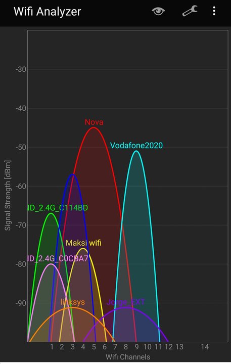

Για αρχή κοίτα με ένα wifi analyzer μήπως είσαι σε κάποιο congested κανάλι και άλλαξε το σε κάποιο με λιγότερα η και κανενα αλλο wifi αμα γίνεται. Απο τη στιγμή που δεν έχεις VoIP και τηλεόραση μπορείς να βάλεις άλλο μοντεμ/ρουτερ απευθείας αλλά νομίζω πως και η νοβα θα κάνει μετάβαση σε VoIP σε λιγο καιρό με αποτέλεσμα να χρειαστεί να συνδέσεις το μοντεμ/ρουτερ της νοβα παλι οταν συμβεί αυτο αμα θα θέλεις να έχεις τηλέφωνο.
Εχω δοκιμασει σχεδον ολα τα καναλια...χωρις ιδιαίτερη προκοπη...δεν μπορω να σκεφτω να φταιει κατι αλλο...στην γειτονια είμαστε κυριβς μονοματοικιες δεν εχει πολλα δικτυα..απλα μου κανει εντυπωση που ξαφνικα αρχισε να εχει προβληματα ενω 1.5χρονο δουλευε τέλεια..οπως και οτι τα αλλα 2 ρουτερ εχουν το ιδιο θεμα.εχω αλλαξει καλωδια,θεση τα παντα απλα μιας και το κανει μονο το ασυρματο ενω το ενσυρματο πετάει πιστευω οτι ειναι θεμα του wifi ...μπορει να φταιει κατι αλλο;
Το δικτυο μου ειναι το κοκκινο νοβα...το σκουρο μπλε ειναι ενα δικτυο χωρις ονομα που "ακολουθεί" το κανάλι που βαζω στο δικο μου
Σε περιπτωση voip θα θελει bridge? Υπαρχει καποιο αλλο αξιολογο ρουτερ σε αυτη την τιμη και με βοιπ; Ή και χωρις αν υπαρχει κατι καλυτερο απο το v400 που να μην ξεφεύγει πολυ σε τιμη

6 ώρες πριν, kongeo είπε
Δοκίμασε να βάλεις στο κανάλι 11 το Wi-Fi που έχει τον λιγότερο κόσμο(Αν και δε νομίζω να υπάρχει μεγάλη διαφορά επειδή το vodafone θα κάνει έντονες παρεμβολες τοσο δυνατό σήμα που έχει σε εσένα) (12 και 13 μη τα προτιμάς γιατί μερικές συσκευές δε τα αναγνωριζουν) Το μπλέ δικτυο μη σε αγχωνει δεν είναι στο ίδιο κανάλι με το δικό σου (αν και είναισε πολύ κοντινό κανάλι και μπορεί να δημιουργήσει παρεμβολές) , λογικά είναι στο auto η επιλογή του καναλιού και αλλάζει κάθε φορά π κάνει restart σε αυτό που νομίζει πως έχει λιγότερο κόσμο. Σε περίπτωση VoIP δεν ξέρουμε σίγουρα αν θα χρειαστεί bridge , εξαρτάται από το άμα η νόβα θα δίνει τους κωδικούς της τηλεφωνίας οταν θα βάλει VoIP (ΟΤΕ δινει πχ ενώ vodafone όχι). Απο ρούτερ δυστυχώς δεν έχω άποψη γιατί εγώ απλώς πήρα ενα xiaomi 4A Gigabit για να του περασω custom firmware (OpenWRT) ετσι ώστε να έχει το sqm που χρειαζόμουν και να έχω το VoIP στο H267N (Έχω την έκδοση της cyta) (κάποιος άλλος που ξέρει ας προτείνει τιποτα αμα γινεται! 😃).Κοίτα σίγουρα να έχει 5GHz Wi-Fi που δεν είναι τόσο congested ετσι ώστε να μην έχεις παρεμβολές στο ασύρματο (καλύπτει μικρότερη απόσταση αλλά για κοντά θα δείς μεγάλη διαφορά). Συγγνώμη που δεν μπόρεσα να σε βοηθήσω!
Πάρε ένα VR400 και δεν θα ξαν'ασχοληθείς με wifi .
Αν γίνει voip μελλοντικά θα πρέπει να κάνεις bridge με τον οδηγό που είδες στις πίσω σελίδες, γιατί η nova δεν δίνει κωδικούς voip.

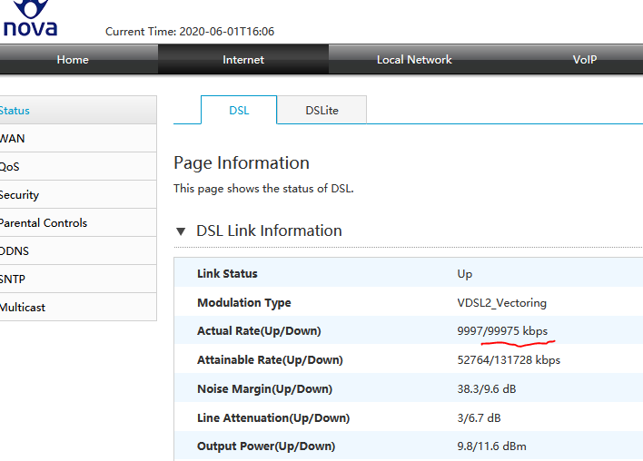

σε νοβα εκατοσταρα, με   ZXHN H267N V1.0 V1.0.0_GR5.1T7
τις τελευταιες μερες , οι επιδοσεις εχουν ανεβει σε αυτο:
ενω πριν, ειχα,
ping ~14ms,
download ~ 72-75 ,
upload ~ 9.0 - 9.3
και το rate down ηταν παντα κατω απο 87000 kbps
και πήγε στο Actual Rate(Up/Down) 9997/99975 kbps
Μπορει να άλλαξε κατι απο το παροχο στη γραμμη ή το κουτί ?
Επεξ/σία από adminaros
ενω πριν, ειχα,
ping ~14ms,
download ~ 72-75 ,
upload ~ 9.0 - 9.3
το βασικο δεν ειναι τι πιανεις αλλα ποαο συγχρονίζει τωρα και ποσο συγχρονιζε πριν. αν ανεβηκε μπορει πχ να ενεεγοποιηθηκε το vectoring στην καμπινα.
6 hours ago, adminaros said:
Σωστά,
τώρα συγχρονίζει στα ~99000 Kbps
Ενώ πριν ήταν καπου στα < 87000 Kbps
100me 10 εισαι τωρα με attainable 130 που ειναι φυσιολογικο
