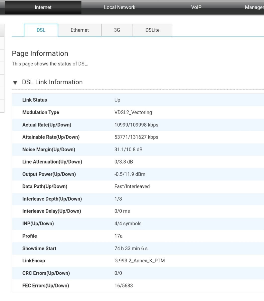

Αυτα ειναι τα στατιστικα απο το μοντεμ.
Υπαρχει κατι λαθος?
12 ώρες πριν, akaloith είπε
τωρα παιδια ποιο ρουτερ δινει η nova?
πριν ένα μήνα που έκανα αναβάθμιση μου έδωσαν του τίτλου (στο Ηράκλειο)
29 λεπτά πριν, akispap1987 είπε
Υπαρχει κατι λαθος?
όλα καλά μου φαίνονται. Το actual rate σου είναι το μέγιστο. Η διαφορά που βλέπω με το δικό μου είναι ότι έχω Profile 35b που είναι για μεγαλύτερες ταχύτητες (<300mbps) αλλά πρέπει να το υποστηρίζει το καφάο σου. Όπως διάβασα οι νέες καμπίνες της Wind έχουν by default ενεργοποιημένο το 35b και το μοντεμ μας το υποστηρίζει. Στα 100mbps που έχεις τώρα μάλλον δεν κάνει διαφορά 17a ή 35b.

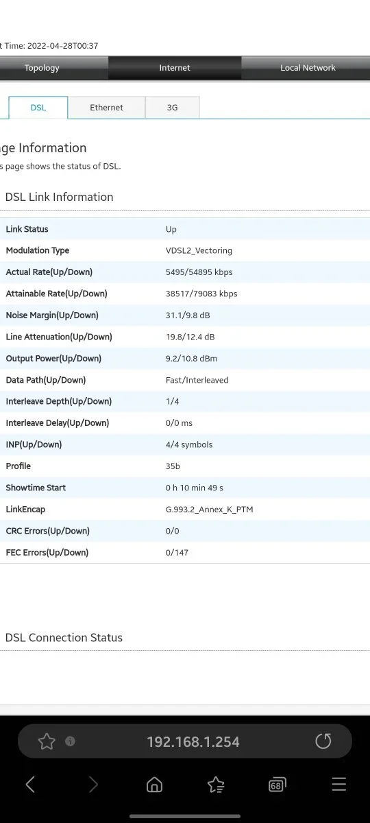

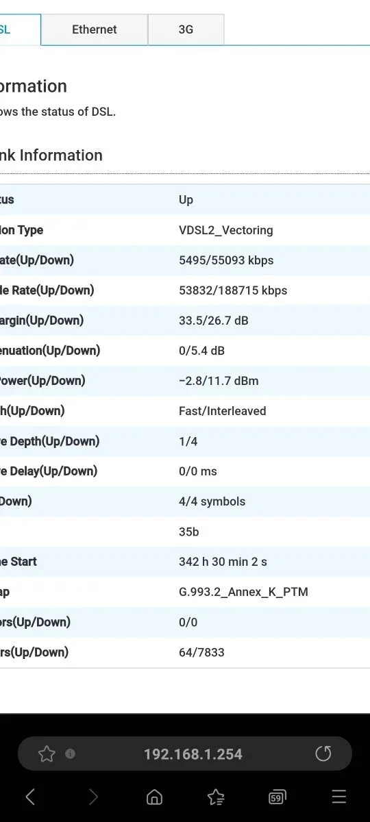

Καλησπέρα παιδιά!
Ειπα να ποσταρω και εδω..!
Προχθες μπήκα να δω από περιέργεια τα στατιστικά της γραμμής και βλέπω έπεσε πολύ το noise margin και το attainable rate.
Επίσης το line attention ανέβηκε...
Τι μπορεί να συμβαίνει?
Που μιλησα με wind και τσεκαραν την γραμμη κτλ μου ειπαν δεν υπαρχει κανενα θεμα στην γραμμη και ολα λειτουργουν σωστα...
Παραθέτω φώτο το πριν και το μετά
Επεξ/σία από johnnyman
