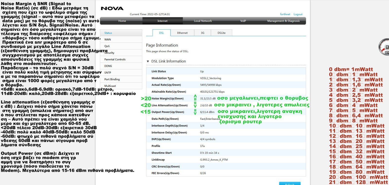

Επειδη εφτιαξα αυτο σαν οδηγο (με πληροφοριες απο το ιντερνετ), να θυμαμαι τι ειναι καλυτερο να ανεβαινει και τι να κατεβαινει,ισχυει? η εχω κατι αναποδα?
Στις 23/5/2022 στις 7:32 ΜΜ, Specs είπε

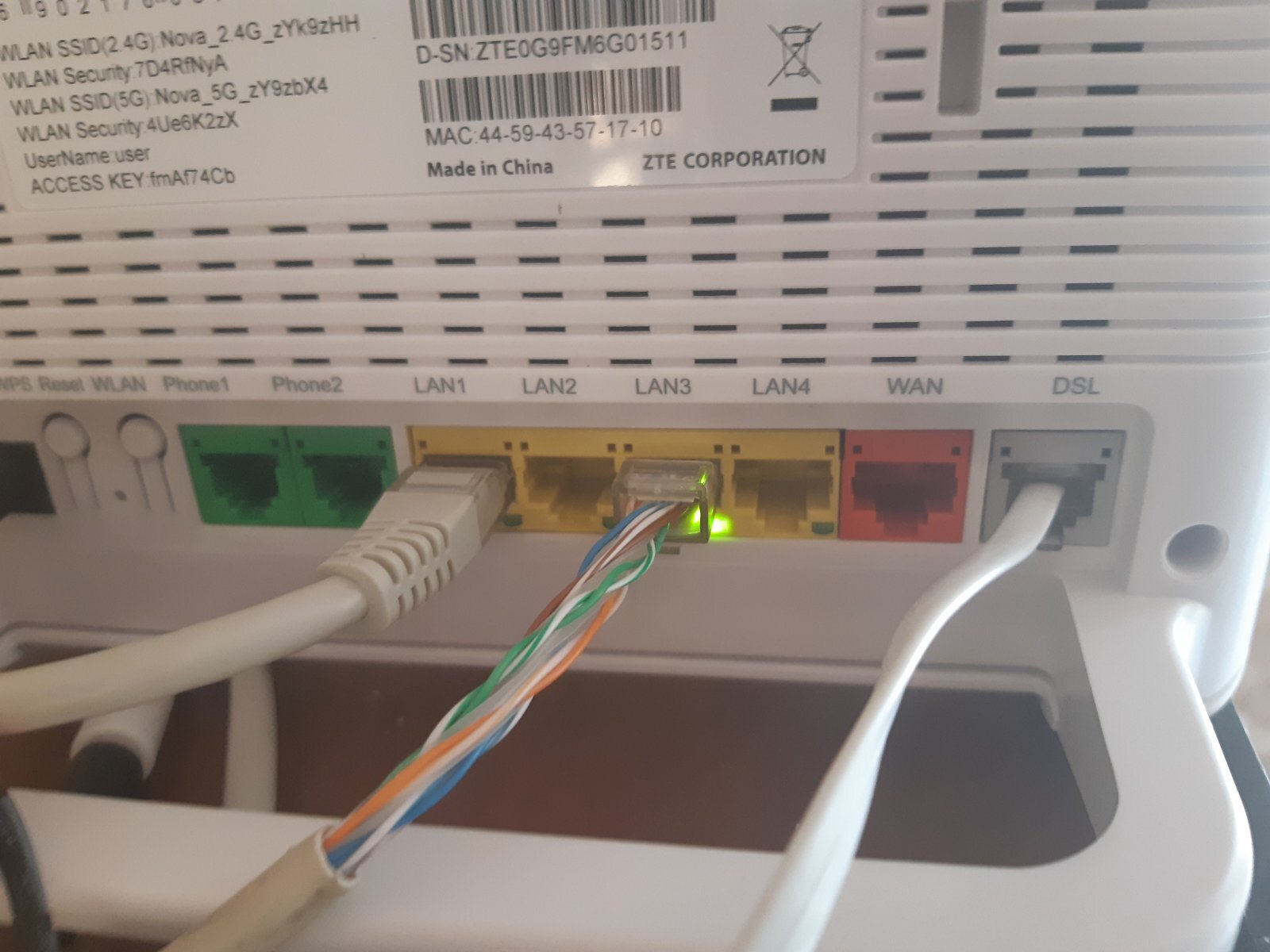

Παιδιά καλησπέρα και Καλό Μήνα. Έχω Nova VDSL από αστικό κέντρο ΚΑΙ έχω πραγματικά κάπου στα 29/4,7 Μbps.
Δεν έχω VoIP.
Παράλληλα έχω και μία δεύτερη πηγή Internet, καθώς έχω εγκαταστήσει ένα Mikrotik LTE kit στην ταράτσα το οποίο λειτουργεί με SIM από Vodafone. Mπορώ στην ελεύθερη WAN του ZTE H288A να συνδέσω το Mikrotik κι έτσι να μπορώ να διαλέγω μέσα από το Router ποια πηγή Internet από τις 2 ( Νοva VDSL ή Mikrotik) να χρησιμοποιώ?
Παρακάτω σας παραθέτω την συνδεσμολογία μου.
Ευχαριστώ εκ των προτέρων!
Επεξ/σία από IBAGASA
δεν έχω τώρα το ρούτερ στην διάθεση μου αλλά στη θέση σου θα δοκίμαζα να συνδέσω το Μικροτικ σε ένα PC μέσω lan για να επιβεβαιώσω πως λειτουργεί κανονικά το ιντερνετ και το DHCP. Αν παίζει κούμπωσε το στην WAN και δες αν υπάρχει κάποιο πρόβλημα στο routing χάνοντας την dsl. Υποθέτω η dsl έχει προτεραιότητα έναντι της wan (ίσως και να κάνω λάθος). Αν παίζει κανονικά το ιντερνετ βγάλε το καλώδιο της dsl και δες αν αυτόματα δουλεύει από το wan. Εφόσον λειτουργεί και έτσι μετά η λύση σου είναι είτε βγάζεις καλώδιο ή μέσα από το router να κάνεις disconnect το dsl.
Υπάρχει και άλλη λύση με το να βάλεις ένα load balance router για να ενώσεις τις συνδέσεις (θέλει λίγο διάβασμα σε ποιες περιπτώσεις λειτουρεγεί η τεχνική).
