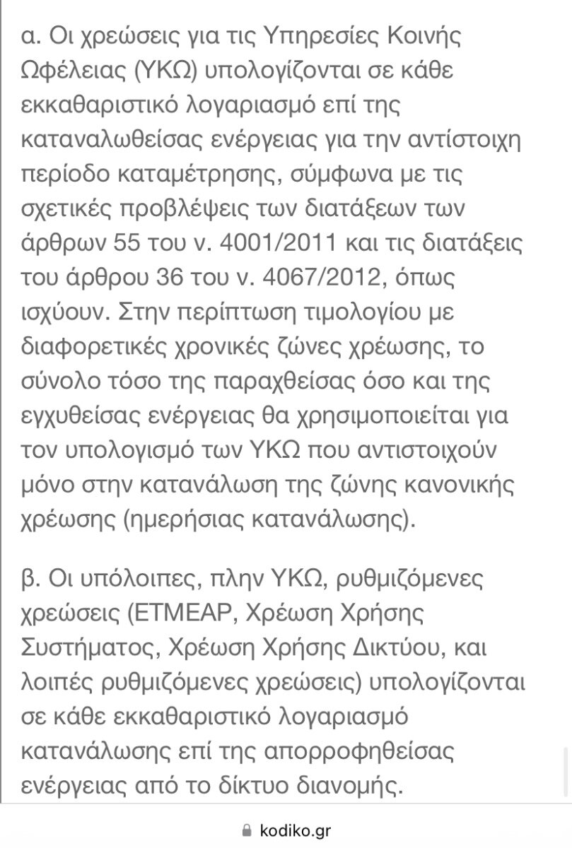

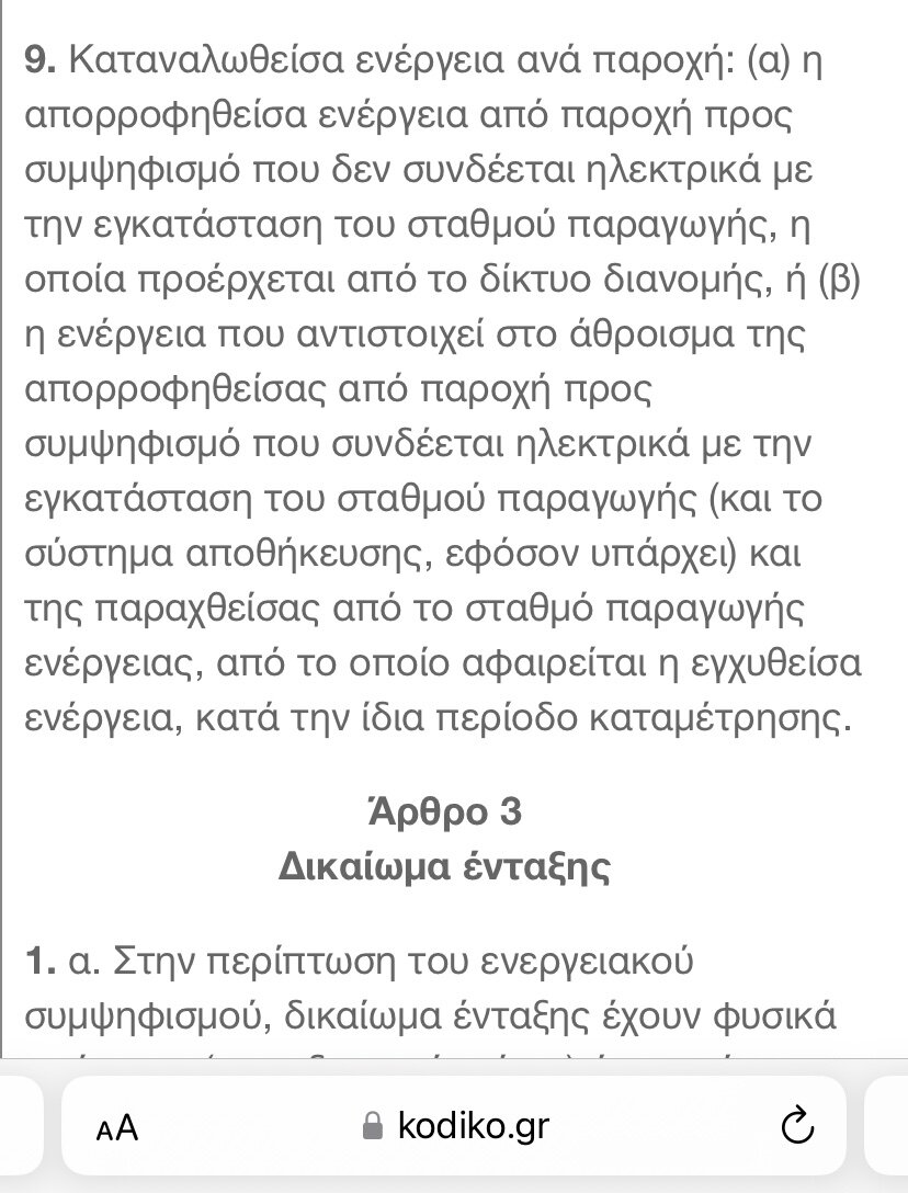

Οι ΥΚΩ με ποιες kwh υπολογίζονται;
Σύμφωνα με την Υπουργική Απόφαση ΥΠΕΝ/ΔΑΠΕΕΚ/18393/686/2023, οι ΥΚΩ υπολογίζονται στην καταναλωθείσα ενέργεια, που είναι Κ= Α+Π-Ε. Εγώ στους λογαριασμούς που σας στέλνω βλέπω να το κάνουν σε όλες μου τις KWh…

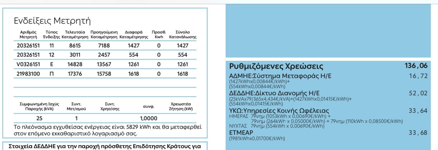

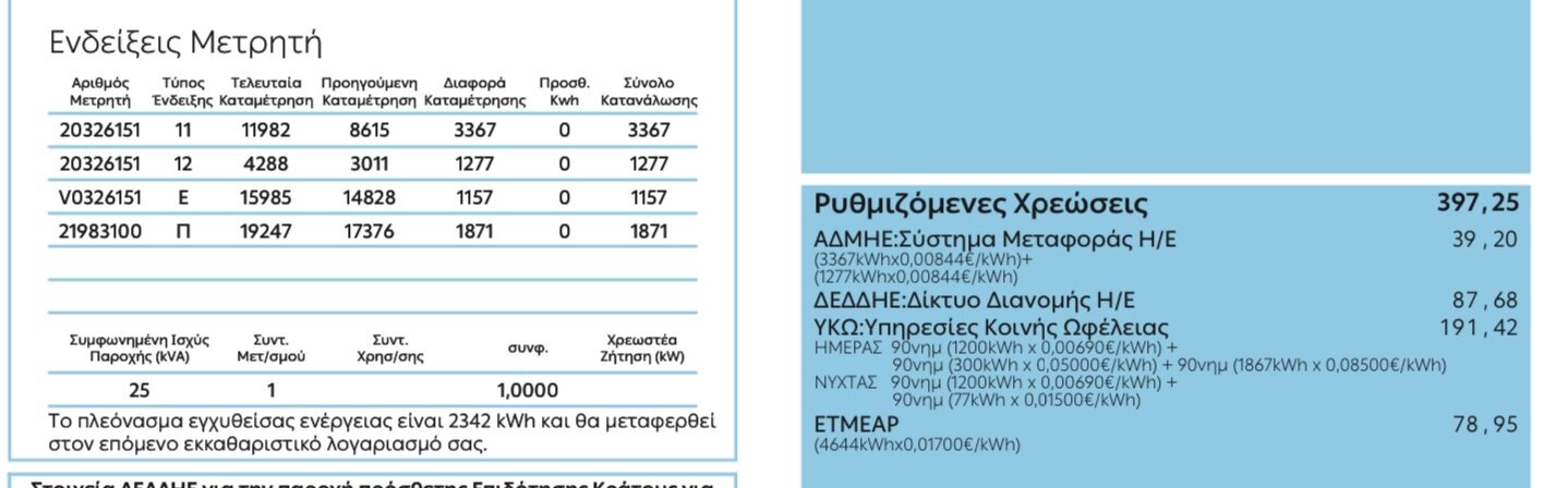

Καλησπέρα σε όλους! Χρειάζομαι τη βοήθεια σας. Σας επισυνάπτω τους 2 τελευταίους λογαριασμούς από ΔΕΗ, Οικιακό Γ1Ν, Ημερήσιο-Νυχτερινό, τριφασικό, με φωτοβολταϊκό 25kva. Αφορούν 3μηνο (09-12/2023 & 12-03/2024).  Έχουμε πολλές κιλοβατώρες λόγω θέρμανσης κα, ωστόσο οι λογαριασμοί πάντα γράφουν ότι υπάρχει πλεόνασμα εγχυόμενης. (Άρα παράγω περισσότερο από όσο καταναλώνω, σωστά; Γι’ αυτό και στις ενδείξεις δεν έχω ακόμα τον τύπο «Α» δηλ. Απορροφούμενη; ) Μας φαίνονται πολλά τα λεφτά που ζητάνε κάθε φορά στις ρυθμιζόμενες χρεώσεις και κυρίως στις ΥΚΩ. Είναι σίγουρα σωστές αυτές οι χρεώσεις; Να πληρώνω τις ρυθμιζόμενες/ΥΚΩ με βάση τις kwh του ημερήσιου/νυχτερινού χωρίς να λαμβάνουν υπόψη την εγχυομενη ή παραγόμενη; Επίσης, σε ποιο σημείο γίνεται ο συμψηφισμός του πλεονάσματος εγχυομενης από προηγούμενο λογαριασμό που γράφει κάθε φορά;
Μελέτησα τους λογαριασμούς σου, και δυστυχώς οι αυξημένες ρυθμιζόμενες που έχεις οφείλονται σε δύο λόγους:
α) την αυξημένη κατανάλωση από το δίκτυο
β) σε συνδυασμό με την τριμηνιαία έκδοση λογαριασμών.
Αν μπορούσες να κάνεις περισσότερο χρήση της ηλεκτρικής ενέργειας τις πρωινές-μεσημεριανές ώρες, όταν δηλαδή παράγει το σύστημα σου, τότε θα αυξήσεις τον ταυτοχρονισμό και έτσι θα μειωθούν κάπως οι καταναλώσεις από το δίκτυο (ενδείξεις 11-12).
Ύστερα, λόγω του ότι ο λογαριασμός σου εκδίδεται ανά 3 μήνες, οι κλίμακες των ΥΚΩ (0-1600, 1601-2000,2001 και άνω) μειώνονται αναλογικά με τις ημέρες του λογαριασμού, με αποτέλεσμα, από τον συντελεστή 0,0069 να μεταπηδάς στον 0,05.
Το ότι εκδίδεται ο λογαριασμός ανά 3 μήνες απλώς δυσχεραίνει την κατάσταση. Αυτό που εσύ μπορείς να κάνεις, είναι να καταναλώνεις όσο μπορείς όταν έχεις ηλιοφάνεια.
