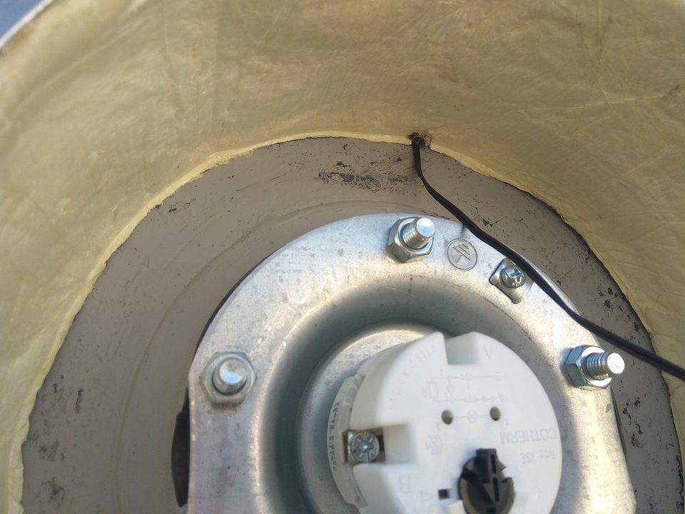

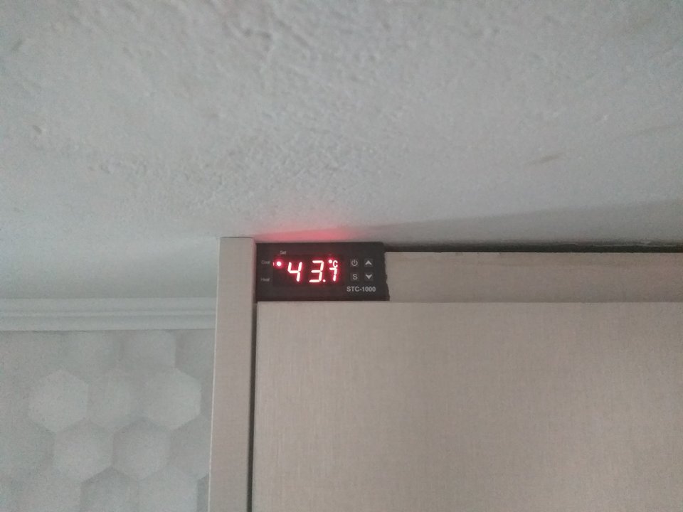

orck Δημοσ. 5 Οκτωβρίου 2018 Share Δημοσ. 5 Οκτωβρίου 2018 7 λεπτά πριν, vasilk είπε 4τμ συλλέκτη μόνο αν σκοπεύεις να το σκεπάζεις το καλοκαίρι. Αν το σκεπάζεις το καλοκαίρι μια χαρά είναι τα 4τμ γιατί θα σε βγάλουν ασπροπρόσωπο το χειμώνα που το χρειάζεσαι. Αν όμως δεν σκοπεύεις να το σκεπάζεις θα ταλαιπωρείς αφάνταστα το δοχείο σου για 6 μήνες. Έχω Nobel Classic 200/4 και αυτήν την περίοδο χρησιμοποιώ μόνο το μισό συλλέκτη, τα 2τμ τα έχω σκεπάσει και έχει φτάσει Οκτώβρης. Ένα οποιοδήποτε θερμόμετρο με σένσορα. Ακόμα και κάτι απλά θερμόμετρα μπαταρίας κάνουν αλλά καλύτερα και για πιο αξιόπιστες μετρήσεις είναι να είναι ρεύμα (+ ότι δεν χρειάζεται να αλλάζεις συνέχεια μπαταρίες). Επεκτείνεις το καλώδιο του σένσορα με ένα καλώδιο χαμηλής αντίστασης και είσαι έτοιμος. Προσωπικά έχω πάρει ένα θερμόμετρο (κόστος από έξω <10€), 12μ από καλώδιο συναγερμού που μου είχε μείνει (κόστος 2€-3€) και 2μ καλώδιο για παροχή. Δεν έχω βάλει καν κυάθιο αλλά έχω σφηνώσει το σένσορα ανάμεσα στο δοχείο και στην μόνωση. Μόνο που ο stc1000 δεν ειναι μόνο θερμόμετρο αλλά και θερμοστάτης με ρελε. Πόσα μέτρα λέει ότι μπορεί να φτάσει το καλώδιο; Συνδέστε για να σχολιάσετε Κοινοποίηση σε άλλες σελίδες άλλες επιλογές
vasilk Δημοσ. 5 Οκτωβρίου 2018 Share Δημοσ. 5 Οκτωβρίου 2018 17 λεπτά πριν, orck είπε Μόνο που ο stc1000 δεν ειναι μόνο θερμόμετρο αλλά και θερμοστάτης με ρελε. Πόσα μέτρα λέει ότι μπορεί να φτάσει το καλώδιο; Ναι ο stc1000 είναι και θερμοστάτης (με δύο εντολές μάλιστα) αλλά σου είναι άχρηστο* για αυτό που μιλάμε. Για αυτό δεν είπα συγκεκριμένα και είπα "οποιοδήποτε θερμόμετρο με σένσορα" που θα είναι και φθηνότερο από το συγκεκριμένο (εγώ το είχα πετύχει σε πολύ καλή τιμή). Σε ebay, aliexpress ξεκινάνε από 5€-6€. Το καλώδιο μπορεί να φτάσει πάρα πολλά μέτρα. Ανάλογα το καλώδιο και τι αντίσταση ανά μέτρο έχει. Όσο μεγαλύτερη αντίσταση έχει ή όσο μεγαλύτερο μήκος έχει, τόσο "επεμβαίνει" στην ακρίβεια της μέτρησης (δείχνει λίγο μικρότερη θερμοκρασία) αλλά δεν σε ενδιαφέρει για την δουλειά που το θέλεις (αν θέλεις μπορώ και να σου το αναλύσω). (* ) Για όποιον θέλει μπορεί να μην είναι άχρηστο καθώς με το θερμοστάτη και ένα ρελέ να το ρυθμίσει ώστε αν πέσει κάτω από μια θερμοκρασία να ανέβει η αντίσταση για να έχει πάντα ζεστό νερό (προσωπικά δεν το συστήνω). Συνδέστε για να σχολιάσετε Κοινοποίηση σε άλλες σελίδες άλλες επιλογές
