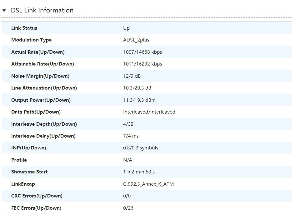

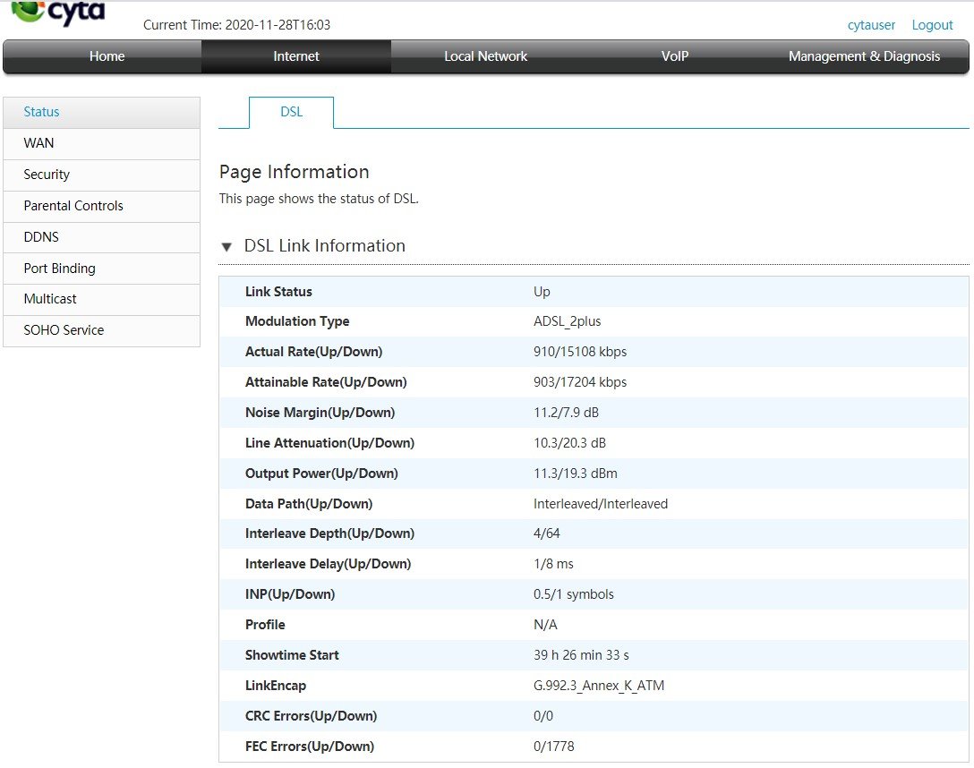

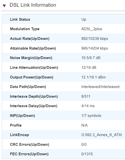

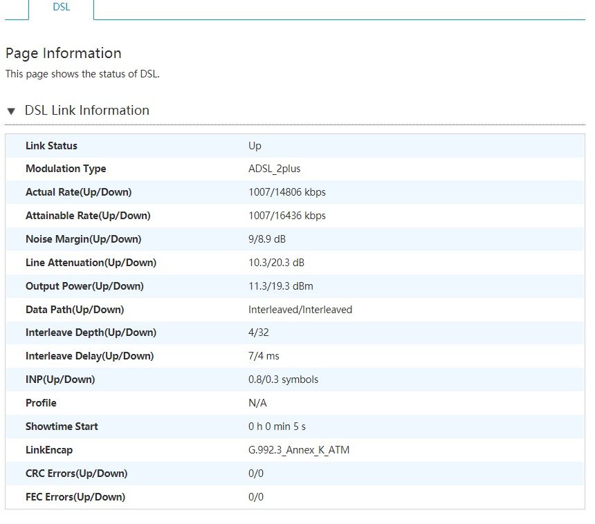

pavloa Δημοσ. 30 Νοεμβρίου 2020 Δημοσ. 30 Νοεμβρίου 2020 (επεξεργασμένο) Καλησπέρα στην παρέα. Σήμερα μου έκαναν αναβάθμιση το router και απο cyta έγινε vodafone. (Στις 5 το πρωί έγινε η αναβάθμιση). Χάθηκαν όλες οι ρυθμίσεις που είχα κάνει (wifi, ddns κτλ). Για δείτε λίγο τα χαρακτηριστικά της γραμμής είμαι εντάξει? Δεν ξέρω αν έγραψα στο σωστό θέμα, αν όχι τότε ας μεταφερθεί. Πριν Μετά Και επίσης εδώ είμαι καλά έτσι όπως τα έχουν? Επεξ/σία 30 Νοεμβρίου 2020 από pavloa

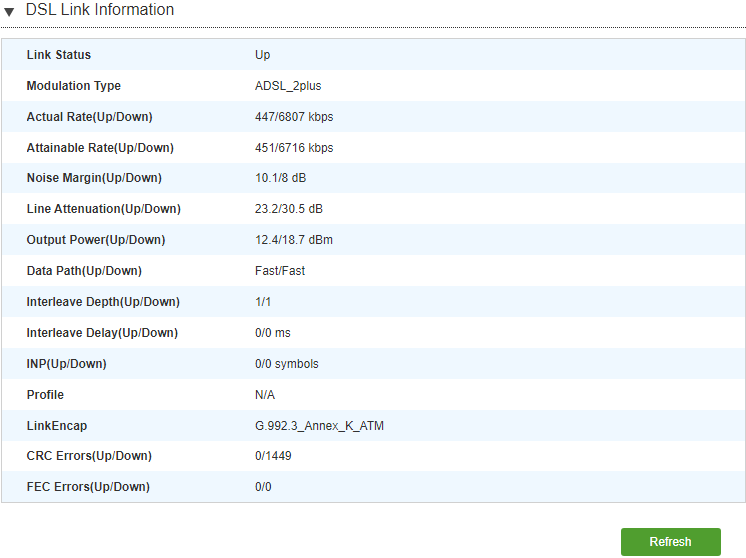

panagosg13 Δημοσ. 30 Νοεμβρίου 2020 Δημοσ. 30 Νοεμβρίου 2020 Καλησπέρα σας, Εδω και 2 μέρες αντιμετωπίζω μια κάπως καλή πτώση ταχύτητας στην σύνδεση μου. Εχω Cosmote ADSL 24αρα γραμμή και έπαιρνα κλειδωμένα 17. Απο εχθές λοιπόν η σύνδεση μου κλειδώνει στα 6,8 με 7,1 γνωρίζει κανείς τι συμβαίνει; Είναι μεγάλη πτώση ταχύτητας.. Απο cosmote support δεν δείχνει να έχει πρόβλημα η γραμμή μου η να επηρεάζετε απο άλλο πρόβλημα.. Απο αυτα που βλέπω και καταλαβαίνω εγω μάλλον εχω χοντρό θέμα.. σας παραθέτω ενα screenshot με τις λεπτομέρειες της γραμμής έτσι όπως μου τις δίνει το router!
Gkostas2007 Δημοσ. 30 Νοεμβρίου 2020 Δημοσ. 30 Νοεμβρίου 2020 29 λεπτά πριν, pavloa είπε Καλησπέρα στην παρέα. Σήμερα μου έκαναν αναβάθμιση το router και απο cyta έγινε vodafone. (Στις 5 το πρωί έγινε η αναβάθμιση). Χάθηκαν όλες οι ρυθμίσεις που είχα κάνει (wifi, ddns κτλ). Για δείτε λίγο τα χαρακτηριστικά της γραμμής είμαι εντάξει? Δεν ξέρω αν έγραψα στο σωστό θέμα, αν όχι τότε ας μεταφερθεί. Πριν Μετά Και επίσης εδώ είμαι καλά έτσι όπως τα έχουν? Κομπλέ μου φαίνεσαι φίλε μου! Από την στιγμή που δεν έχεις λάθη, αποσυνδέσεις και η ταχύτητα είναι περίπου ίδια με την Cyta μια χαρά είσαι! 15 λεπτά πριν, panagosg13 είπε Καλησπέρα σας, Εδω και 2 μέρες αντιμετωπίζω μια κάπως καλή πτώση ταχύτητας στην σύνδεση μου. Εχω Cosmote ADSL 24αρα γραμμή και έπαιρνα κλειδωμένα 17. Απο εχθές λοιπόν η σύνδεση μου κλειδώνει στα 6,8 με 7,1 γνωρίζει κανείς τι συμβαίνει; Είναι μεγάλη πτώση ταχύτητας.. Απο cosmote support δεν δείχνει να έχει πρόβλημα η γραμμή μου η να επηρεάζετε απο άλλο πρόβλημα.. Απο αυτα που βλέπω και καταλαβαίνω εγω μάλλον εχω χοντρό θέμα.. σας παραθέτω ενα screenshot με τις λεπτομέρειες της γραμμής έτσι όπως μου τις δίνει το router! Έχει πολύ θόρυβο η γραμμή σου και μαζεύεις και CRC (όχι κάτι τρελό, αλλά αρκετά). Επιπλέον φαίνεσαι και μακριά απο το Α/Κ με βάση το Line Attenuation. Πάντα τόσο μεγάλο ήταν; 42 λεπτά πριν, Aggelos_INSM είπε το entry 2i εχει φρικτό wifi , δοκιμασε να αλλαξεις καναλι Ευχαριστώ για την απάντηση! Έχεις να μου προτείνεις κάποιο; Έβαλα wifi analyzer και φαίνεται ότι σε αυτό που είμαι τώρα δεν πέφτει πάνω του κάποιο άλλο. Βασικά η καμπύλη φαίνεται πιο ψηλά απο τα υπόλοιπα.

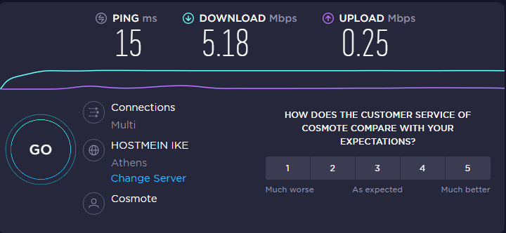

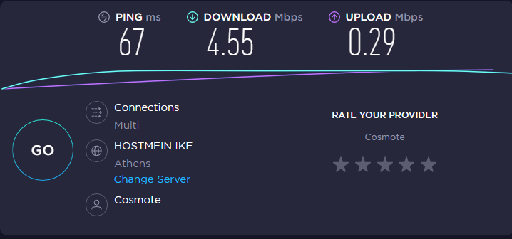

panagosg13 Δημοσ. 30 Νοεμβρίου 2020 Δημοσ. 30 Νοεμβρίου 2020 (επεξεργασμένο) Όχι σε καμία περίπτωση δεν ήταν τόσο μεγάλο.. Η Γραμμή όπως είπα και παραπάνω έπαιζε στα 17200 κάπου εκεί.. 2 μέρες τώρα παίζει τόσο χαμηλά ( της εικόνας τα νούμερα). Επίσης είδα και τεράστια διαφορά στο Ping(ms) Κάποτε είχα Ping γραμμής 21ms και τώρα βλέπω κάπου στα 67 με 75. Να ενημερώσω πως είμαι περίπου 1.2 χιλιόμετρα μακριά απο το Α/Κ.. Ορίστε και 2 δοκιμές σε SpeedTest.. Επεξ/σία 30 Νοεμβρίου 2020 από panagosg13
Gkostas2007 Δημοσ. 30 Νοεμβρίου 2020 Δημοσ. 30 Νοεμβρίου 2020 1 λεπτό πριν, panagosg13 είπε Όχι σε καμία περίπτωση δεν ήταν τόσο μεγάλο.. Η Γραμμή όπως είπα και παραπάνω έπαιζε στα 17200 κάπου εκεί.. 2 μέρες τώρα παίζει τόσο χαμηλά ( της εικόνας τα νούμερα). Επίσης είδα και τεράστια διαφορά στο Ping(ms) Κάποτε είχα Ping γραμμής 21ms και τώρα βλέπω κάπου στα 67 με 75. Να ενημερώσω πως είμαι περίπου 1.2 χιλιόμετρα μακριά απο το Α/Κ.. Κάτι σου έχουν πειράξει φίλε μου! Αν τσεκάρεις εδώ και βάλει το 30.5 σε βγάζει 2.3χλμ απο το Α/Κ και πράγματι βγάζει ως μέγιστη ταχύτητα τα 8... https://www.adslgr.com/features/adsl_calculator.php Προσωπικά θα έπαιρνα τηλέφωνο πάλι και θα το έκανα θέμα. Και γω Cosmote έχω και ο λόγος που πληρώνω 6 ευρώ παραπάνω απο τον ανταγωνισμό είναι για την άμεση επίλυση τέτοιων βλαβών. Πες τους ότι θα πας ΕΕΤΤ, θα το κάνεις θέμα σε φόρουμ κλπ.

pavloa Δημοσ. 1 Δεκεμβρίου 2020 Δημοσ. 1 Δεκεμβρίου 2020 8 ώρες πριν, Gkostas2007 είπε Κομπλέ μου φαίνεσαι φίλε μου! Από την στιγμή που δεν έχεις λάθη, αποσυνδέσεις και η ταχύτητα είναι περίπου ίδια με την Cyta μια χαρά είσαι! Προς το παρών δεν έχω καθόλου προβλήματα.. Θα δείξει στην πορεία, αν τους πω να με κατεβάσουν το margin θα συγχρονίσω παραπάνω? Το σηκώνει η γραμμή μου?
Gkostas2007 Δημοσ. 1 Δεκεμβρίου 2020 Δημοσ. 1 Δεκεμβρίου 2020 10 ώρες πριν, pavloa είπε Προς το παρών δεν έχω καθόλου προβλήματα.. Θα δείξει στην πορεία, αν τους πω να με κατεβάσουν το margin θα συγχρονίσω παραπάνω? Το σηκώνει η γραμμή μου? Μπορείς να το βάλεις σε Fast και να κερδίσεις +1 παραπάνω στο down, αλλά θα χάσεις απο σταθερότητα. Γενικά αν έχεις σταθερή γραμμή, γιατί να μπλέκεις με αλλαγές με κίνδυνο αστάθειας και να τρέχεις μετά, απλά για +1 στην ταχύτητα. Εννοώ ότι πρακτικά δεν θα την πάρεις καν χαμπάρι την αύξηση στην ταχύτητα.
pavloa Δημοσ. 2 Δεκεμβρίου 2020 Δημοσ. 2 Δεκεμβρίου 2020 Στις 1/12/2020 στις 6:16 ΜΜ, Gkostas2007 είπε Μπορείς να το βάλεις σε Fast και να κερδίσεις +1 παραπάνω στο down, αλλά θα χάσεις απο σταθερότητα. Γενικά αν έχεις σταθερή γραμμή, γιατί να μπλέκεις με αλλαγές με κίνδυνο αστάθειας και να τρέχεις μετά, απλά για +1 στην ταχύτητα. Εννοώ ότι πρακτικά δεν θα την πάρεις καν χαμπάρι την αύξηση στην ταχύτητα. Ναι σωστά δεν το σκέφτηκα αυτό, οπότε το αφήνω έτσι όπως είναι, και πάλι καλά είμαι με τέτοια ταχύτητα. Το 1 δεν θα κάνει την διαφορά. Ευχαριστώ. 1
Gkostas2007 Δημοσ. 3 Δεκεμβρίου 2020 Δημοσ. 3 Δεκεμβρίου 2020 6 ώρες πριν, pavloa είπε Ναι σωστά δεν το σκέφτηκα αυτό, οπότε το αφήνω έτσι όπως είναι, και πάλι καλά είμαι με τέτοια ταχύτητα. Το 1 δεν θα κάνει την διαφορά. Ευχαριστώ. Να καταλάβεις μέχρι πριν κάτι μήνες κλείδωνα στα 12 με 14, αλλά με αποσυνδέσεις. Πλέον με έχουν ρίξει στα 10 για πιο σταθερή γραμμή. Δεν έχω καταλάβει καμιά τρελή διαφορά στην πράξη, πέρα όταν πάω να κατεβάσω κάτι που θα μου πάρει 5 λεπτά παραπάνω, αλλά το προτιμώ από το να μανουριάζω συνέχεια με cosmote γιατί δεν έχω ιντερνετ με τις αποσυνδέσεις. Εσύ με 15 σχεδόν και σταθερή γραμμή είσαι άρχοντας, μην πας να μπλέξεις για κάτι που στην πράξη δεν θα το καταλάβεις καν.
