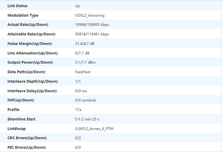

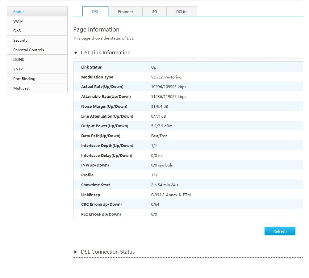

DanielRGr Δημοσ. 1 Φεβρουαρίου 2021 Δημοσ. 1 Φεβρουαρίου 2021 36 minutes ago, rooy said: Απο errors πως πας; Με fast/fast εχεις λιγοτερο ελεγχο-επιδιορθωσει πακετων, αρα λιγο πολυ παντα θα εχεις καποια CRC. Ξαναδωσε μια screen να δω στο 40λεπτο+ τα στατιστικα
rooy Δημοσ. 2 Φεβρουαρίου 2021 Δημοσ. 2 Φεβρουαρίου 2021 10 ώρες πριν, DanielRGr είπε Απο errors πως πας; Με fast/fast εχεις λιγοτερο ελεγχο-επιδιορθωσει πακετων, αρα λιγο πολυ παντα θα εχεις καποια CRC. Ξαναδωσε μια screen να δω στο 40λεπτο+ τα στατιστικα τι λες?
DanielRGr Δημοσ. 2 Φεβρουαρίου 2021 Δημοσ. 2 Φεβρουαρίου 2021 20 minutes ago, rooy said: τι λες? Εμενα μου φαινεται μια χαρα, δεν εχει πολλες διαφορες απο τη προηγουμενη συνδεσμολογια βεβαια, αλλα τουλαχιστον τωρα ειναι σωστη. Εσυ εισαι ενταξει; Ειδες καμια διαφορα στη συμπεριφορα της συνδεσης σου;
rooy Δημοσ. 2 Φεβρουαρίου 2021 Δημοσ. 2 Φεβρουαρίου 2021 24 λεπτά πριν, DanielRGr είπε Εμενα μου φαινεται μια χαρα, δεν εχει πολλες διαφορες απο τη προηγουμενη συνδεσμολογια βεβαια, αλλα τουλαχιστον τωρα ειναι σωστη. Εσυ εισαι ενταξει; Ειδες καμια διαφορα στη συμπεριφορα της συνδεσης σου; εμ οχι τιποτα !

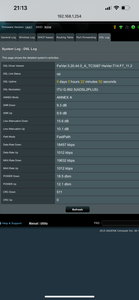

Twoface Δημοσ. 30 Μαρτίου 2021 Δημοσ. 30 Μαρτίου 2021 Έπεσε στα χέρια μου ένα modem όπου μπορώ να πειράξω την γραμμή μου. Έτσι λοιπόν από τα 10mbps έχω φτάσει 18500mbps αλλά πραγματική ταχύτητα στα 15 με 15.5 Mbps ( speed test). Download από 1.2mb/s πήγα στα 1.8 και 1.9 μερικές φορές. Πώς τα βλέπετε τα στατιστικά ; Λάθη πολλά το κυριότερο

dermitzos Δημοσ. 29 Μαΐου 2021 Δημοσ. 29 Μαΐου 2021 Καλησπέρα σε όλους. Εδώ και πάνω από 1 μήνα έχω προβλήματα με την γραμμή της Cosmote μου. Έχω 50άρα σύνδεση και ενώ εδώ και 3 χρόνια η ταχύτητά μου ήταν πάντα >42 (με τις αρχές λόγω του ότι δεν είχε φόρτο η γραμμή να έχω πάνω από 50), τον τελευταίο μήνα πέφτει η ταχύτητα του internet αρκετά. Spoiler Μετά από πολλαπλή επικοινωνία με το τεχνικό τμήμα του ΟΤΕ και συνομιλία με πάνω από 5 αντιπροσώπους, όπου πήρα διάφορες απαντήσεις σε σημείο κοροϊδίας όπου μου έλεγαν ότι Μέχρι εκεί πάει η γραμμή μου Να κατέβω σε 24άρα Φταίει η καλωδίωση του σπιτιού Φταίει το μικρό powerbank/UPS που μου έχουν δώσει για το router Δεν γίνεται να στείλουμε ξανά τεχνικό γιατί έχει λήξει το θέμα Ήρθε τεχνικός μέσα στο σπίτι, έκαναν αρκετές φορές reset τη γραμμή από το κέντρο, επέστρεφε στα 42 και μετά από 1 μέρα ξαναέπεφτε σταδιακά στα 32 και στα 14 μέχρι και στα 11. Μου έφερε ο ίδιος ένα δεύτερο router speedport μπας και φταίει αυτό, δούλεψε 2-3 μέρες και μετά πάλι τα ίδια. Ένας γνωστός μου τεχνικός που όμως δυστυχώς έχει φύγει από την Cosmote και είναι στην περιοχή μου, μου είπε ότι αποκλείεται να πιάνω κάτω από 40 στο σημείο που βρίσκομαι. Σημειωτέον ότι σε επιχείρηση που έχουμε στα 100 μέτρα από το σπίτι μου, πιάνω 53.7 Mbps στην 50άρα γραμμή. Στο σπίτι η καλωδίωση είναι: Καλώδιο του ΟΤΕ εξωτερικό -> πρίζα στο σπίτι -> router και από αυτό η έξοδος του phone στην υπόλοιπη καλωδίωση του σπιτιού. Επίσης πάνω στο router έχω ένα Xiaomi AX1800 χρησιμοποιόντας το WAN. Πώς πιστεύετε ότι πρέπει να προχωρήσω με το θέμα;

dermitzos Δημοσ. 29 Μαΐου 2021 Δημοσ. 29 Μαΐου 2021 17 λεπτά πριν, MauroPaltoudias είπε Γιατί τόσο χαμηλά το attainable; Είσαι σε καμπίνα; Αν ναι, πόσο απέχεις; Αν και προγραμματιστής, για τα παραπάνω δεν μπορώ να σου απαντήσω για τίποτα από τα δύο. Βρίσκομαι σε χωριό και λογικά δεν είναι μακριά η καμπίνα και μου είχε πει ο τεχνικός ότι είναι αρκετά κοντά στην επιχείρησή μου και γι'αυτό εκεί πιάνει >50. Στο σπίτι μου έρχεται καλώδιο από box που είναι τοποθετημένο πάνω στο διπλανό μου σπίτι και σε αυτό έρχεται υπόγειο καλώδιο. Επίσης μετά από επανεκκίνηση του router έχω τις παρακάτω τιμές με ακόμα χαμηλότερο attainable: Spoiler
geoavlonitis Δημοσ. 29 Μαΐου 2021 Δημοσ. 29 Μαΐου 2021 Σίγουρα υπάρχει θέμα με την καλωδίωση. Τώρα, αν αυτό το πρόβλημα εντοπίζεται στο σπίτι σου ή αλλού θα μπορέσεις να το διαπιστώσεις αν συνδέσεις το ρούτερ του ΟΤΕ εκεί που μπαίνει το καλώδιο μέσα στο σπίτι. Αν πιάνουν τα χέρια σου μπορείς να το κάνεις και μόνος σου, αλλιώς φωνάζεις κάποιον που να ξέρει. Σίγουρα όμως πρέπει να δηλωθεί βλάβη. Αυτά που σου λένε από την εξυπηρέτηση είναι βλακείες. Επίσης, έχεις δοκιμάσει να βγάλεις το Fast Path? (αυτό γίνεται μόνο με τηλεφώνημα στην εξυπηρέτηση). Πολλές φορές ευθύνεται και αυτό για προβλήματα στη σύνδεση, καθώς τα λάθη που δημιουργούνται λόγω εξωτερικών παραγόντων στη γραμμή δεν διορθώνονται.
dermitzos Δημοσ. 29 Μαΐου 2021 Δημοσ. 29 Μαΐου 2021 Πιάνουν τα χέρια μου και θα μπορούσα να το κάνω αλλά η καλωδίωση δεν έχει αλλάξει τον τελευταίο χρόνο (όπως και το fastpath την τελευταία 3ετία). Θα είχε τόσο μεγάλη διαφορά; Το καλώδιο του ΟΤΕ έρχεται στο σπίτι και συνδέεται εξωτερικά με UTP μέχρι την εσωτερική πρίζα του σπιτιού όπου συνδέεται το router. Πόσα πράγματα να πάνε λάθος;
