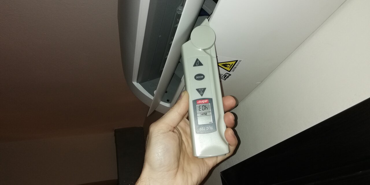

Καλημέρα στην παρέα. Καταρχήν θα ήθελα να ευχαριστήσω τον @liakjim για τις συμβουλές του, φαίνεται ότι έχει βελτιωθεί αισθητά η κατανάλωση του κλιματιστικού. Επίσης να αναφέρω (εντελώς ενημερωτικά και χωρίς καμία διάθεση εξυπνάδας) ότι με θερμοκρασία ζήτησης στους 23 και στην δεύτερη σκάλα του ανεμιστήρα, η θερμοκρασία του εξερχόμενου αέρα είναι στους 40 βαθμούς. Το αναφέρω αυτό διότι σε κάποιο προηγούμενο post μου που είχα ανεβάσει πάλι φωτογραφία με θερμοκρασία αέρα (τοτε ήταν στη τρίτη σκάλα του ανεμιστήρα), κάποιο μέλος μου είχε απαντήσει ότι λόγω μεγάλης ροής του εξερχόμενου αέρα δεν μπορεί το θερμόμετρο να διαβάσει σωστά θερμοκρασία του.

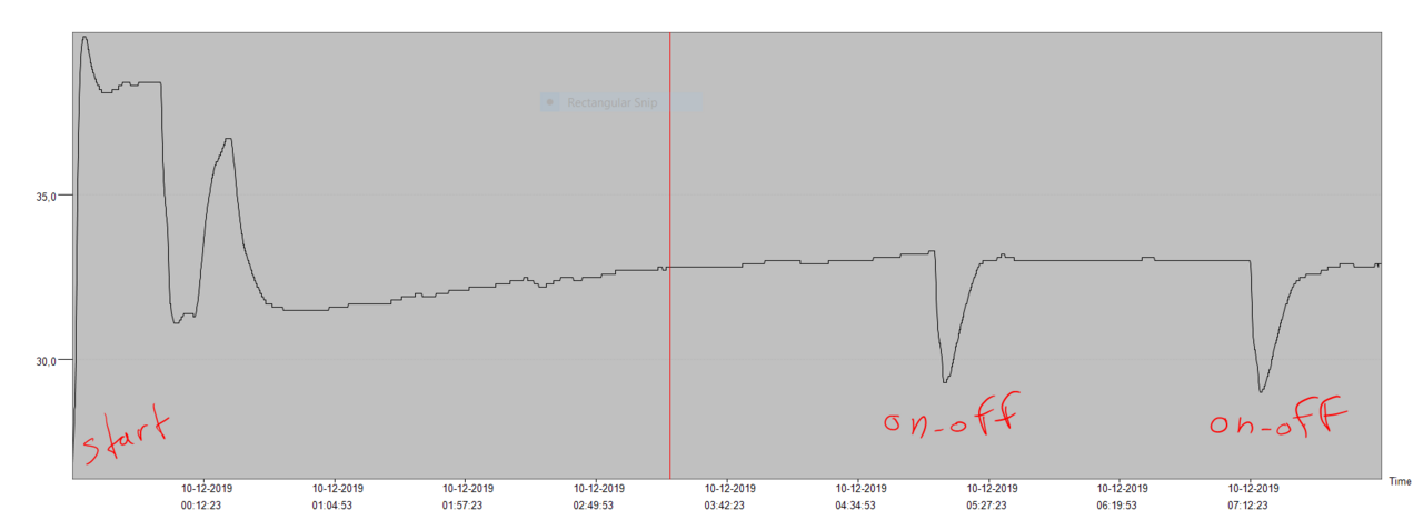

@grizos, @dimostr δεδομένα θερμοκρασίας αέρα από τις περσίδες του daikin με ζήτηση 22 και ανεμιστήρα ελάχιστη (quiet) από 00:00-08:00:
Προσωπικά το βλέπω μια χαρά, στην εκκίνηση ανέβασε για να θερμάνει, έκοψε σε 15' , μετά μια μικρή αύξηση (δεν ξέρω γιατί) και μετά σταθερά με μια ελαφρώς ανοδική τάση, προφανώς λόγω κρύου και 2 συνολικά on-off. Δεν βλέπω κάτι μεμπτό. Όσες φορές ξύπνησα το είδα κάπου 160-180W στην ισορροπία.
Έκαψε 1.46kwh.
Έκαψε 1.46kwh.
