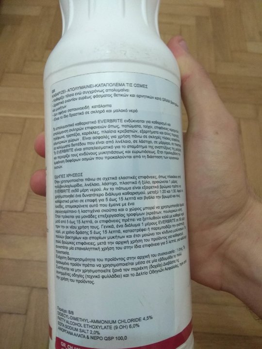

4 ώρες πριν, Dare-Devil είπε
Θα φτιάξει μια αρχική ποσότητα μίγματος μέσα στη δεξαμενή του ψεκαστήρα τόση όση θέλει να ρίξει στο μηχάνημα . Όταν τελειώσει θα γεμίσει τον ψεκαστήρα με νερό για ξέπλυμα  του μηχανήματος. Αν θέλει η άν χρειαστεί θα επαναλάβει την διαδικασία . ΠΙστεύω ότι 2-3 λίτρα νερού- everbrite είναι μια χαρά .
Δεν ξέρω αν μπορείς να το χρησιμοποιήσεις μετά το πέρας της ημερομηνίας λήξης .
Είναι σιχυρό απολυμαντικό που χρησιμοποιείται κυρίως στην βιομηχανία τροφήμων για απολυμάνσεις . Σε επιφάνειες είναι ικανό να εξουδετερώσει και τον ιο HIV  . Καλό είναι όταν το ψεκάζεις να φοράς μια μάσκα . Πολύ σημαντικό να φοράς προστατευτική μάσκα για τα μάτια σου και ακόμα καλύτερα  με σύστημα έμμεσου αερισμού . Επειδή ψεκάζεις με πίεση κατα 95 % θα πέσουν αρκετές σταγόνες επάνω σου .
Δες αυτό το λινκ:  https://www.frigohellas.gr/nch-europe-shine-side-ugro-katharismou-eswterikwn-stoixeiwn-klimatistikwn-suskeuasia-1lit-araiwsi-1-338
Διάβασε τις οδηγίες :
Οκ, ευχαριστώ για τις πληροφορίες. Από μέτρα ατομικής προστασίας είμαι πλήρης. Και γυαλιά ασφαλείας, και μάσκα ffp2 της 3M, η οποία αν και μάσκα σωματιδίων κράτα τις οσμες των χημικών.
Εγώ εξακολουθώ να το χρησιμοποιώ πάντως, δεν βλέπω κάποια διαφορά. Δεν λέει να πετάξω τόσο χημικό που μου έχει μείνει.

Στις 6/9/2018 στις 7:56 ΜΜ, Dare-Devil είπε
Η αναλογία για καθαρισμό  κλιματιστικών μονάδων είναι 1:50 .  Aν είναι εξαιρετικά βρόμικο το στοιχείο παίξε σε αναλογία 1:40 .
οκ η αναλογια αλλα ποση ποσοτητα καθαριστικου θες αν κλιματιστικο και ανα φορα ετησιου (?) καθαρισμου; δλδ το λιτρο ποσο σου βγαζει τελικα;
εδιτ ειδα το ποστ σου λες 3-4 λιτρα νερου, δλδ θες 75 με 100 ml καθαριστικου για καθε κλιμαστικο;;; το σουαζ ειναι αχρηστο για αυτην την δουλεια ή πολύ υποδεεστερο σε σχέση με το καθαριστικο που λετε;

Δοκίμασα λοιπόν και το NCH Everbrite σε αναλογία 1-30. Δυστυχώς απογοήτευση για το πρόβλημά μου.
Όταν το κλιματιστικό κάνει ψύξη, ο αέρας δεν μυρίζει και είναι δροσερός.
Όταν πιάσει τη θερμοκρασία που θέλω (26 βαθμοί) και το κλιματιστικό δεν κάνει ψύξη ή μπαίνει σε λειτουργία που δουλεύει μόνο ο ανεμιστήρας, ο αέρας μυρίζει άσχημα.
Πλέον έχω επιβεβαιώσει ότι η άσχημη μυρωδιά βγαίνει όταν υπάρχει υγρασία εντός της εσωτερικής μονάδας και δεν δουλεύει η ψύξη.
Αν η εσωτερική μονάδα δεν έχει υγρασία,  τότε όταν δουλεύει ο ανεμιστήρας δεν βγάζει την άσχημη μυρωδιά......
Αυτά σε ολοκαίνουργιο κλιματιστικό inverter που δεν έχει δουλέψει περισότερες από 10-15 φορές......
Τα παραπάνω είναι επακριβώς το πρόβλημα που είχα με το παλιότερο κλιματιστικό που αντικαταστάθηκε....
Πραγματικά σηκώνω τα χέρια ψηλά.
