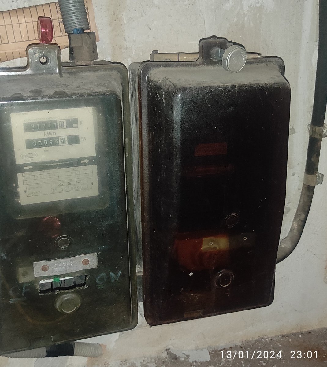

Kozanitis1 Δημοσ. 14 Φεβρουαρίου 2024 Δημοσ. 14 Φεβρουαρίου 2024 20 λεπτά πριν, Κατεργάρης είπε Καλημέρα. Έχω νυχτερινό στο σπίτι μου και θέλω να το βγάλω. Έχω παλιό μετρητή με Κ και Μ μέτρηση και δίπλα από το μετρητή την εντολή. Για να διακοπεί πρέπει να έρθει άτομο να αποξηλωσει και τα δύο κουτιά ή μόνο το κουτί της εντολής; Ή γίνονται εξ αποστάσεως; Λογικά θα έρθει για να ξηλώσει την εντολή, αλλά για ποιο λόγο να θες να το κάνεις αυτό, αφού ούτε πάγιο χρεώνεται πλέον ούτε τίποτα.., δεν κοστίζει κάτι παραπάνω δηλαδή.., ίσα ίσα που θα γλιτώσεις από ΥΚΩ αν ξεπεράσεις κλίμακες κατανάλωσης.. Σχεδόν κανένας δεν καταργεί το νυκτερινό, ακόμα και να μην κάνει χρήση του..
Κατεργάρης Δημοσ. 14 Φεβρουαρίου 2024 Δημοσ. 14 Φεβρουαρίου 2024 Δεν υπάρχει ιδιαίτερος λόγος. Δε κάνω χρήση και το θεωρούσα περιττό εφόσον τα περισσότερα προγράμματα πλέον δεν δίνουν μειωμένες τιμές στη κιλοβατώρα.
Joshua21 Δημοσ. 14 Φεβρουαρίου 2024 Δημοσ. 14 Φεβρουαρίου 2024 6 minutes ago, Κατεργάρης said: Δεν υπάρχει ιδιαίτερος λόγος. Δε κάνω χρήση και το θεωρούσα περιττό εφόσον τα περισσότερα προγράμματα πλέον δεν δίνουν μειωμένες τιμές στη κιλοβατώρα. Τι εννοείς δεν κάνεις χρήση; Καθημερινά 02:00-08:00 και 15:00-17:00 η κατανάλωση σου είναι μηδενική? Που και μηδενική να είναι αυτές τις ώρες δεν υπάρχει λόγος να καταργήσεις το νυχτερινό, σε χρεώνει κάτι?
Κατεργάρης Δημοσ. 14 Φεβρουαρίου 2024 Δημοσ. 14 Φεβρουαρίου 2024 Μηδενική όχι. Αμελητέα ναι. Τέλος πάντων. Η ερώτηση μου απαντήθηκε.
Doubt Δημοσ. 14 Φεβρουαρίου 2024 Δημοσ. 14 Φεβρουαρίου 2024 5 λεπτά πριν, Κατεργάρης είπε Μηδενική όχι. Αμελητέα ναι. Τέλος πάντων. Η ερώτηση μου απαντήθηκε. Μην το καταργήσεις. Μπορεί τώρα σχεδόν όλοι οι πάροχοι να μην παρέχουν έκπτωση στις ώρες του νυχτερινού, αλλά κανείς δεν ξέρει αν και πότε θα αλλάξει αυτό. Τι θα κάνεις τότε; Θα πληρώσεις ξανά για εκ νέου ενεργοποίηση; 1
Joshua21 Δημοσ. 14 Φεβρουαρίου 2024 Δημοσ. 14 Φεβρουαρίου 2024 32 minutes ago, Κατεργάρης said: Μηδενική όχι. Αμελητέα ναι. Τέλος πάντων. Η ερώτηση μου απαντήθηκε. Άρα το νυχτερινό, χωρίς να σε χρεώνει κάτι, σου προσφέρει μια αμελητέα μείωση στο λογαριασμό σου από τις ρυθμιζόμενες χρεώσεις.
doomnx Δημοσ. 14 Φεβρουαρίου 2024 Δημοσ. 14 Φεβρουαρίου 2024 7 ώρες πριν, Κατεργάρης είπε Δεν υπάρχει ιδιαίτερος λόγος. Δε κάνω χρήση και το θεωρούσα περιττό εφόσον τα περισσότερα προγράμματα πλέον δεν δίνουν μειωμένες τιμές στη κιλοβατώρα. Εδώ ρε αγόρι εμείς βάζουμε νυχτερινό μπας και γλιτώσουμε τις ΥΚΩ τώρα που θα μετράνε κάθε μήνα κι εσύ το βγάζεις; 😅
korakios Δημοσ. 14 Φεβρουαρίου 2024 Δημοσ. 14 Φεβρουαρίου 2024 Πέσατε και τον φάγατε τον άνθρωπο ,όλοι έχουν δικαίωμα στα λάθη 😁 1 1

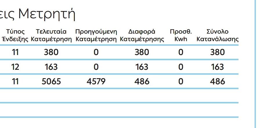

SilentVoice Δημοσ. 12 Μαρτίου 2024 Δημοσ. 12 Μαρτίου 2024 (επεξεργασμένο) Καλημέρα, βγήκε ο πρώτος εκκαθαριστικος λογαριασμός Γ1Ν Κοτβ μετά την αλλαγή μετρητή. 163 μονάδες φαίνονται στην καταμέτρηση του νυχτερινού αλλά δεν βλέπω στην ανάλυση χρέωση νύχτας και βλέπω μόνο ημέρας. Είναι σωστό αυτό; Επίσης είχα ζητήσει και αποζημίωση από την εγκατάσταση του νυχτερινού που καθυστέρησαν,20€ , δεν τα βλέπω εδώ, θα έπρεπε; Επεξ/σία 12 Μαρτίου 2024 από SilentVoice
meletis_m Δημοσ. 12 Μαρτίου 2024 Δημοσ. 12 Μαρτίου 2024 3 ώρες πριν, SilentVoice είπε Καλημέρα, βγήκε ο πρώτος εκκαθαριστικος λογαριασμός Γ1Ν Κοτβ μετά την αλλαγή μετρητή. 163 μονάδες φαίνονται στην καταμέτρηση του νυχτερινού αλλά δεν βλέπω στην ανάλυση χρέωση νύχτας και βλέπω μόνο ημέρας. Είναι σωστό αυτό; Επίσης είχα ζητήσει και αποζημίωση από την εγκατάσταση του νυχτερινού που καθυστέρησαν,20€ , δεν τα βλέπω εδώ, θα έπρεπε; Τη αποζημίωση θα τη δεις λογικά στο επόμενο εκκαθαριστικό λογαριασμό . Δε τη χάνεις αλλιώς στείλε μήνυμα . Για τη χρέωση κανονικά θα έπρεπε , αλλά για περίμενε και το επόμενο λογαριασμό,
