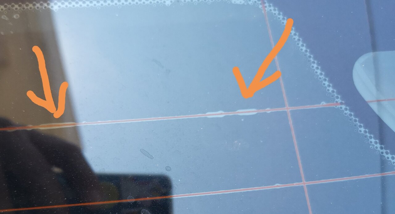

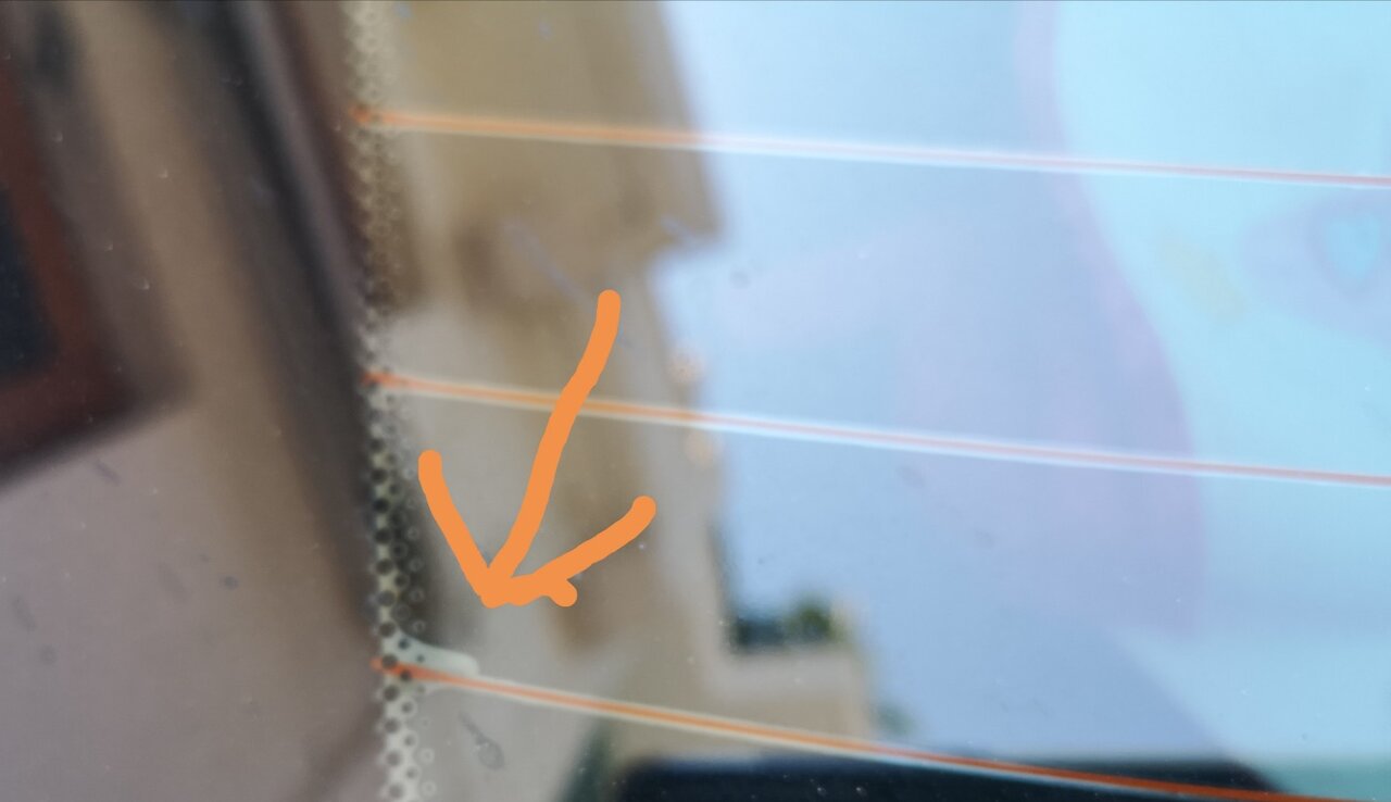

Παίδες θέλω τη γνώμη σας. Στο πίσω παρμπρίζ έχουν μείνει κάτι νερά σε κάνα 2-3 σημεία, κυρίως στις άκρες στους αγωγούς όπως φαίνεται στις φώτο. Μου είχαν πει ότι θα εμφανιστούν νερά ειδικά πίσω και θα φύγουν σε 2 εβδομάδες. Πέρασαν περίπου 3 εβδομάδες και δεν βλέπω να φεύγουν, ένα το πίεσα λίγο με το δάκτυλο και έφυγε που σημαίνει ότι είχε ακόμα νερό μέσα. Να ασχοληθώ και να τους ενοχλήσω ή αυτό θεωρείται στα πλαίσια του φυσιολογικού και κάποια στιγμή ίσως να φύγουν?

Είναι εγκλωβισμένος αέρας κ όχι δεν πρόκειται να φύγει μόνος του.
Με τον καιρό ίσως να χειροτερέψει κιόλας.
Καλύτερα ενόχλησε τον εγκατάστατη να το διορθώσει, αν κ το συγκεκριμένο σημείο στις αντιστάσεις είναι περίεργο κ δύσκολα βάζουν χέρι

Ευχαριστώ για την απάντηση. Αυτό λέω να κάνω. Πάντως σήμερα από περιέργεια που πάτησα αυτό που έχω στην πρώτη φώτο έφυγε, οπότε ο μάστορας λογικά θα μπορεί να τα διορθώσει όσο είναι καιρός ακόμα.
