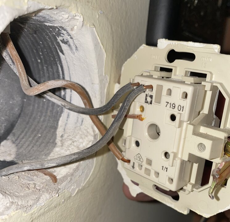

michkal91 Δημοσ. 7 Μαρτίου 2020 Δημοσ. 7 Μαρτίου 2020 Καλησπέρα. Μου ήρθε χθες ο διακόπτης της sonoff που δεν θέλει ουδέτερο. Έχουμε οδηγίες για το που μπαίνει αυτό για να μην κάνουν flickering? Επίσης έχει βάλει κάποιος το on off wireless smart switch σε σουκο;
kama28 Δημοσ. 7 Μαρτίου 2020 Δημοσ. 7 Μαρτίου 2020 3 ώρες πριν, michkal91 είπε Καλησπέρα. Μου ήρθε χθες ο διακόπτης της sonoff που δεν θέλει ουδέτερο. Έχουμε οδηγίες για το που μπαίνει αυτό για να μην κάνουν flickering? Επίσης έχει βάλει κάποιος το on off wireless smart switch σε σουκο; φαση επιστροφη , L για φαση και 1 η L1 για επιστροφη δεν ειναι τοσο δυσκολο , αλλα αντιλαμβανομαι οτι μαλλον δεν ειναι με wifi αλλα με rf σωστα?

michkal91 Δημοσ. 9 Μαρτίου 2020 Δημοσ. 9 Μαρτίου 2020 Στις 7/3/2020 στις 7:29 ΜΜ, kama28 είπε φαση επιστροφη , L για φαση και 1 η L1 για επιστροφη δεν ειναι τοσο δυσκολο , αλλα αντιλαμβανομαι οτι μαλλον δεν ειναι με wifi αλλα με rf σωστα? Έτσι είναι τώρα τα καλώδια. Που συνδέεται το καθένα στο sonoff? Επίσης κάπου μπαίνει το ανταπτορακι που έχει για το antiflickering.
acmegr7 Δημοσ. 9 Μαρτίου 2020 Δημοσ. 9 Μαρτίου 2020 1 λεπτό πριν, michkal91 είπε Έτσι είναι τώρα τα καλώδια. Που συνδέεται το καθένα στο sonoff? Επίσης κάπου μπαίνει το ανταπτορακι που έχει για το antiflickering. όταν τα συνδέσεις αν μπορείς βγάλε μια φωτό πως πρέπει να είναι σωστά συνδεδεμένα.
kama28 Δημοσ. 9 Μαρτίου 2020 Δημοσ. 9 Μαρτίου 2020 (επεξεργασμένο) 21 λεπτά πριν, michkal91 είπε Έτσι είναι τώρα τα καλώδια. Που συνδέεται το καθένα στο sonoff? Επίσης κάπου μπαίνει το ανταπτορακι που έχει για το antiflickering. αν και απο τη φωτογραφια δεν μπορω να καταλαβω παρα πολλα , τα μαυρα καλωδια δινουν ρευμα στο διακοπτη και σε μια πριζα λογικα απο κατω , το καφε ειναι η επιστροφη για να αναβει το φως , οποτε τα μαυρα τα βαζεις στο L και αν εχει απο πισω 1 ή L1 ειδαλλως σε οποια αλλα ελευθερη επαφη που δεν γραφει N η L, αλλα προς θεου αυτα τα κανουν μονο εξειδικευμενα ατομα με ηλεκτρολογικες γνωσεις Επεξ/σία 9 Μαρτίου 2020 από kama28
