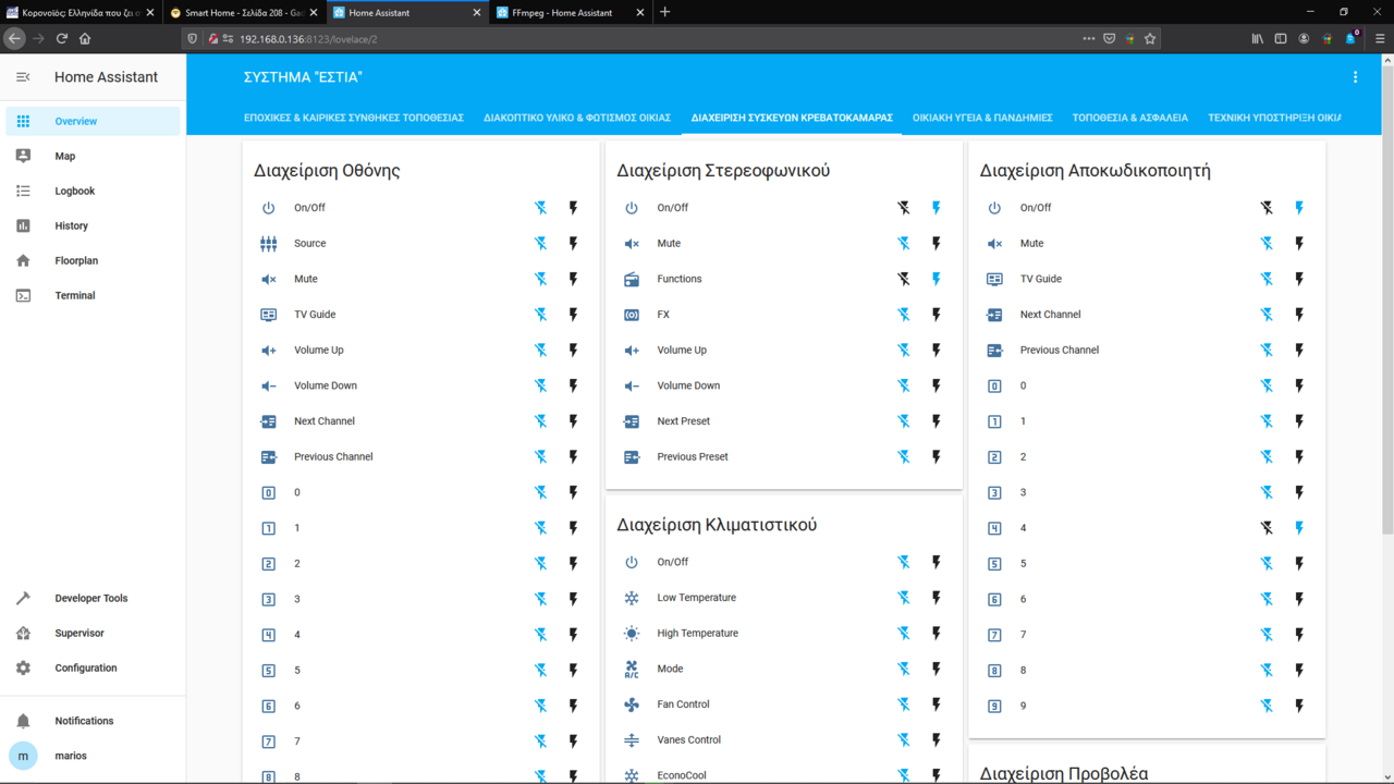

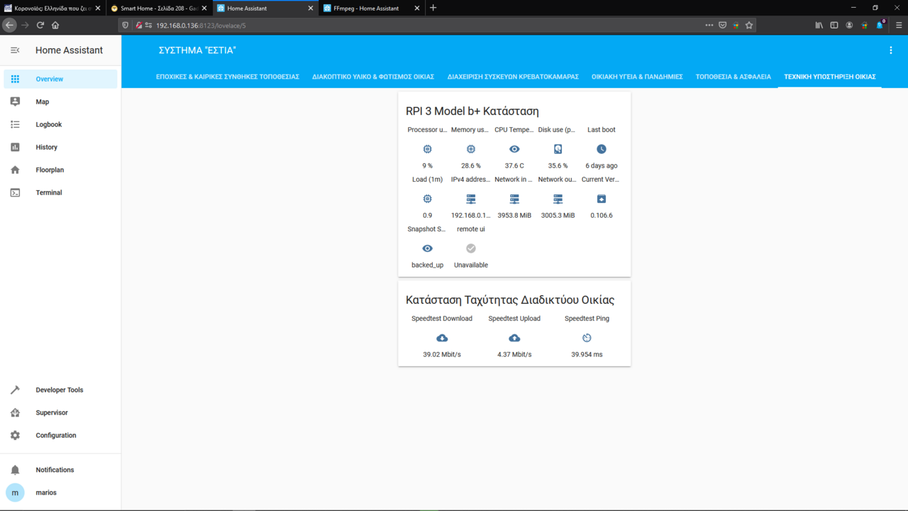

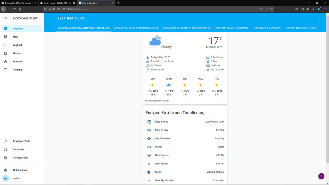

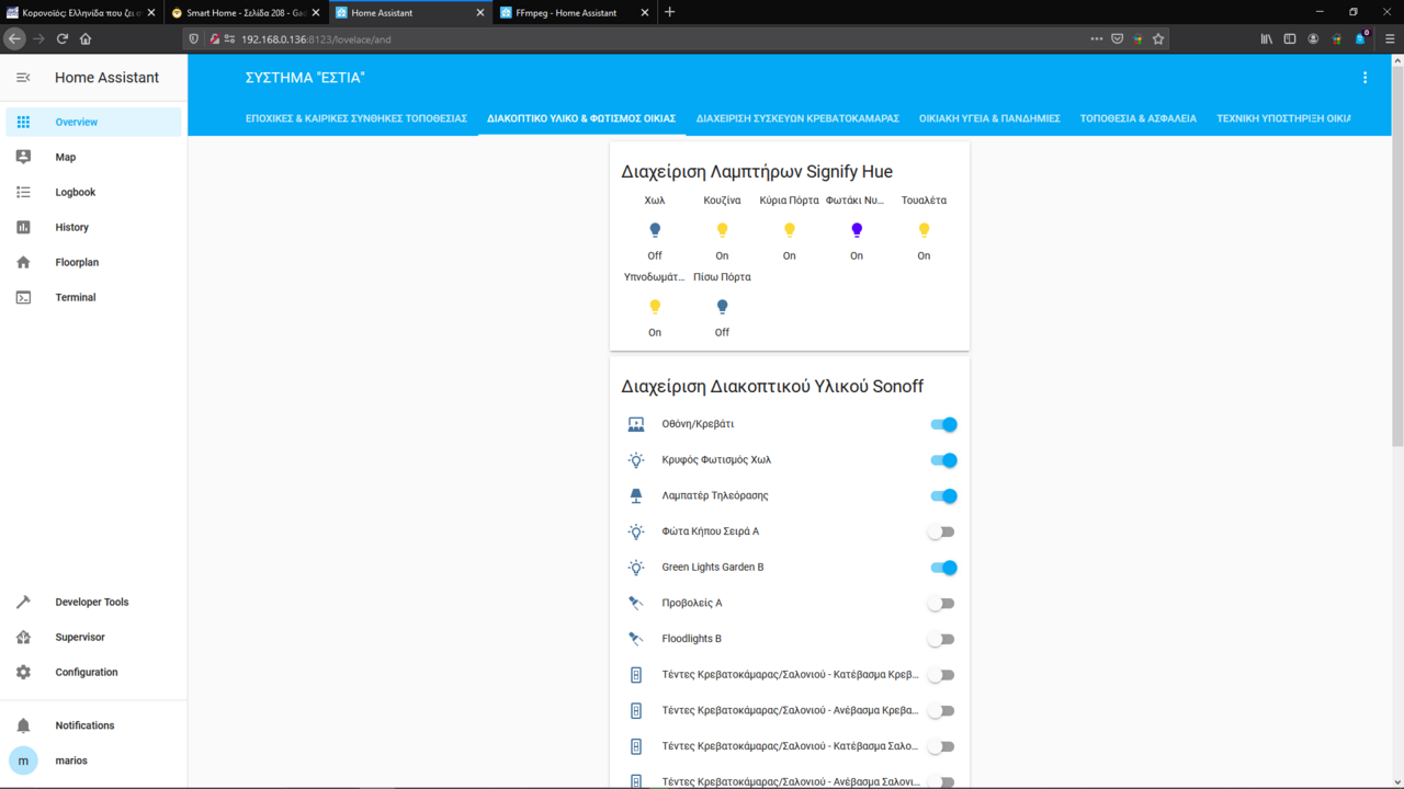

kama28 Δημοσ. 14 Μαρτίου 2020 Δημοσ. 14 Μαρτίου 2020 (επεξεργασμένο) ειπα να μοιραστω κι εγω την διαταξη του hassio μου αλλα και την νεα λειτουργια καταμετρησης κρουσματων της πανδημιας ανα τον κοσμο η επιλεγμενα ανα χωρα Επεξ/σία 14 Μαρτίου 2020 από kama28 3
AgMa Δημοσ. 14 Μαρτίου 2020 Δημοσ. 14 Μαρτίου 2020 (επεξεργασμένο) 4 ώρες πριν, kama28 είπε ειπα να μοιραστω κι εγω την διαταξη του hassio μου αλλα και την νεα λειτουργια καταμετρησης κρουσματων της πανδημιας ανα τον κοσμο η επιλεγμενα ανα χωρα Μήπως στις καρτέλες θα βόλευε καλύτερα αντί για ονομασίες μακρυνάρια να έβαζες τα αντίστοιχα εικονίδια; Πχ. στον φωτισμό mdi:lights Παράδειγμα απ' το δικό μου: Επεξ/σία 14 Μαρτίου 2020 από AgMa
