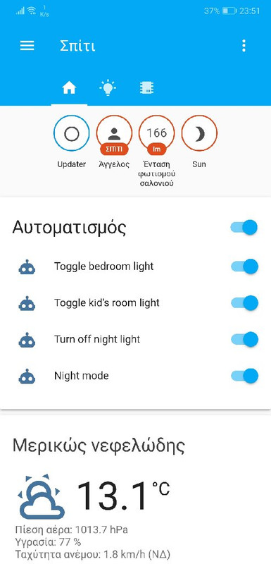

kama28 Δημοσ. 15 Μαρτίου 2020 Δημοσ. 15 Μαρτίου 2020 (επεξεργασμένο) 15 ώρες πριν, AgMa είπε Μήπως στις καρτέλες θα βόλευε καλύτερα αντί για ονομασίες μακρυνάρια να έβαζες τα αντίστοιχα εικονίδια; Πχ. στον φωτισμό mdi:lights Παράδειγμα απ' το δικό μου: αυτες οι ονομασιες προφανως δεν ειναι για εμενα αλλα για την υπολοιπη οικογενεια που δεν κατανοει τι ειναι τα εικονιδια καθως στα δωματια ειναι τοποθετημενες οθονες με android και hassio ,τωρα παλευω τις πιο πολλες λειτουργιες να τις φερω στα ελληνικα για την κατανοηση και απο τους μεγαλυτερους σε ηλικια αφου δεν γνωριζουν Αγγλικα 3 ώρες πριν, thanospap1 είπε Καλημέρα θα ήθελα να ρωτήσω αν μπορώ να συνδέσω έναν smart διακόπτη (πχ sonoff ή blitzwolf) σαν απλό διακόπτη δηλαδή να μην συνδέσω ουδέτερο; Αυτό γιατί δεν καταλήγω σε όλους τους διακόπτες ουδέτερο αλλά μόνο σε αυτούς που θέλω να χειρίζομαι απομακρυσμένα, απλά για ομοιομορφία θέλω να τους αντικαταστήσω όλους. Ευχαριστώ ναι ειναι πιθανο αλλα δεν μπαινουν ολοι οι διακοπτες ο πιο συνηθεστερος ειναι αυτος , τωρα αν δεν θες για τοιχο δεν νομιζω να υπαρχει αλλη λυση https://www.aliexpress.com/i/4000094260157.html αλλα δεν νομιζω να υπαρχει Ελλαδα σε μαγαζια αυτος ο συγκεκριμενος, οποτε απο εξωτερικο Επεξ/σία 15 Μαρτίου 2020 από kama28 2
