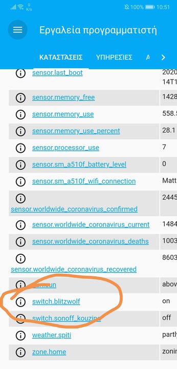

AgMa Δημοσ. 24 Μαρτίου 2020 Δημοσ. 24 Μαρτίου 2020 Χάσατε κι άλλοι το ιστορικό κατάστασης στο ΗΑ ή μόνο εγώ;

acmegr7 Δημοσ. 24 Μαρτίου 2020 Δημοσ. 24 Μαρτίου 2020 7 ώρες πριν, AgMa είπε Χάσατε κι άλλοι το ιστορικό κατάστασης στο ΗΑ ή μόνο εγώ; Καλημέρα, Εμένα το εμφανίζει κανονικά.
