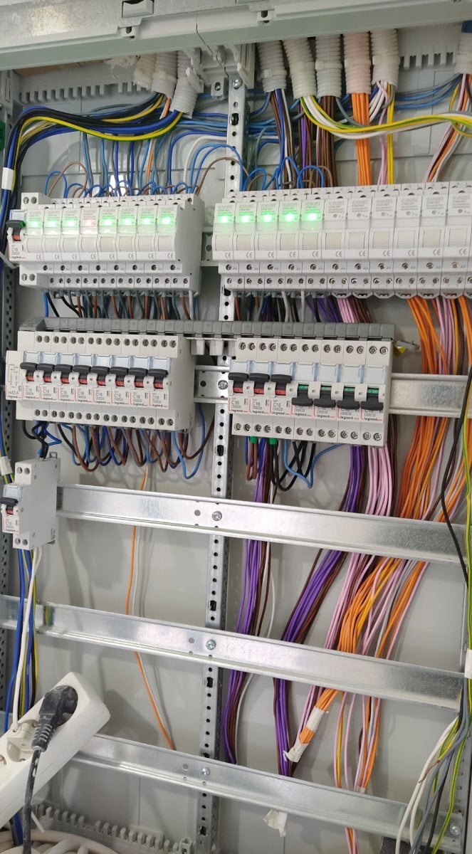

Στο σπίτι μου αγόρασα και έβαλα αρκετά ρελέ ράγας σαν της geyer (ίδιο εργοστάσιο).
Όλα δουλεύουν σαν τύπου καστάνιας.Ολο δηλαδή το σπίτι έχει κατασκευαστεί με τέτοιο τρόπο που οι διακόπτες των κυκλωμάτων φωτισμού να βρίσκονται στον πίνακα, και αυτοί οι διακόπτες να παίρνουν εντολές από μπουτόν μέσω του κυκλώματος ελέγχου τους.
Το κόστος κάθε ρελέ ράγας της Geyer είναι 29€ περίπου.

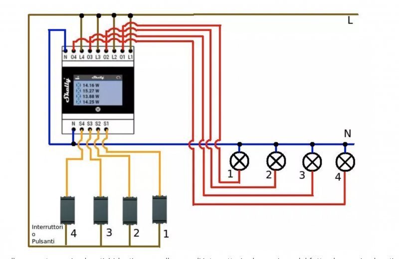

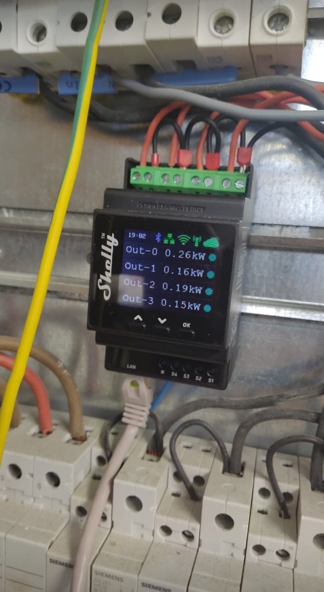

Πρόσφατα τοποθέτησα σε άλλο χώρο με την ίδια λογική κατασκευής, ένα Shelly Pro 4PM με 4εις εξόδους.
Κόστος 119€.
Με το ίδιο κόστος ένα shelly προσφέρει:
- Μέτρηση κατανάλωσης.
- Πολύ περισσότερες επιλογές αυτοματισμού.
- Τα σενάρια δουλεύουν σωστά και όχι όπως στην Tuya που με τα Geyer σε λειτουργία χρονικού, κάνει ότι θέλει ...
- Lan connectrion με Ethernet καλώδιο, για μεγαλύτερη σταθερότητα.
Ειδικά το τελευταίο είναι ίσως το πιο σημαντικό. Σταθερότητα δικτύου.
Κόστος 119€.

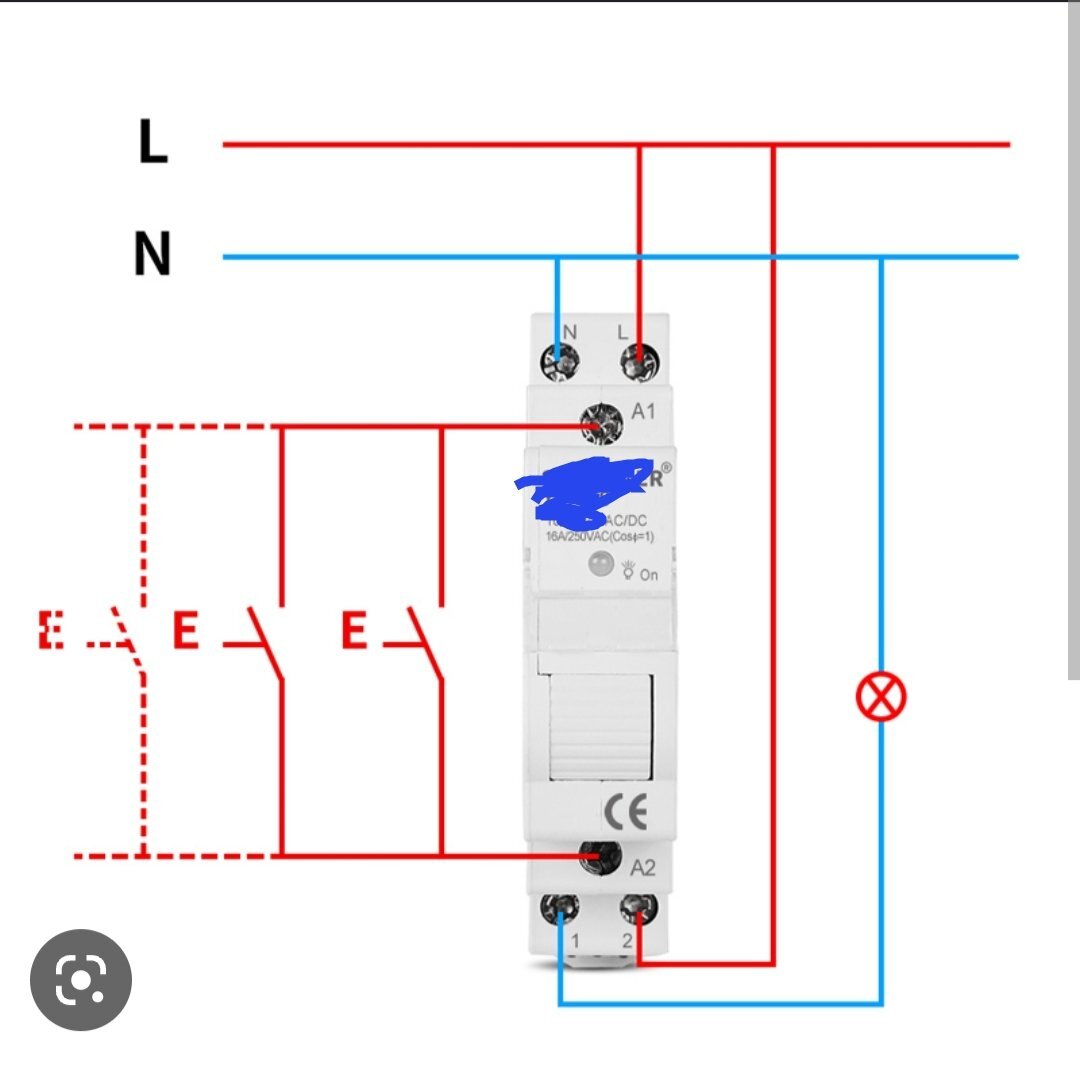

Τα ρελέ ράγας τα οπλίζεται με εντολές 220VAC ή 24VDC?
9 ώρες πριν, lalexoulhs είπε
Τα ρελέ της Geyer ή της Shelly?
Της geyer έχουν αυτή την τοπολογία.
Δεν έχουν ξεχωριστή τάση στο κύκλωμα ελέγχου και αυτό είναι ένα ακόμα πρόβλημα, γιατί ζητούν x2 καλωδίωση.
Εγώ είχα περάσει εξτρά καλώδια για την ένδειξη κατάστασης στα μπουτόν οπότε δεν είχα θέμα.
Της shelly κανονικά με 230v παίζουν.
