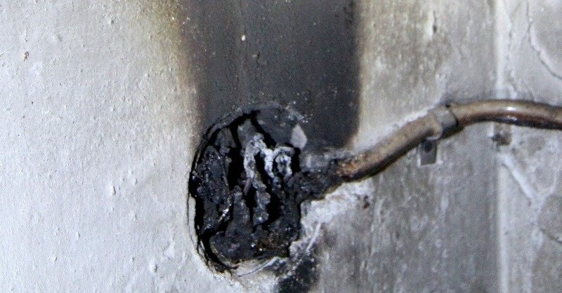

Petros Electron Δημοσ. 1 Ιουνίου 2021 Δημοσ. 1 Ιουνίου 2021 (επεξεργασμένο) Ορίστε τι μπορεί να γίνει όταν δεν ξέρει κάποιος να συνδέσει/προεκτείνει/ σωστά τα καλώδια. Συμφωνώ σε οτι δεν ειναι μπογιατισμα, υδραυλικά, η κατι αλλο οπου εκει ειναι μικρο το κακό αν γινει η στραβη, εδώ μιλάμε για σοβαρά θέματα. Σίγουρα κοιταμε να γλυτώσουμε λεφτα και προσπαθούμε να κανουμε πράγματα μονοι μας. Καμια φορα ομως τα λεφτα που θα γλυτώσουμε να πληρωσουμε σε εναν επαγγελματία θα μας βαλουν σε μεγαλους μπελάδες αργότερα με κίνδυνο ακομη και της ζωης μας. Προσωπικά εχω φιλο που με ρωτούσε τι χρώμα καλωδίων να συνδέσει σε μια πρίζα που ειχε βγάλει γιατι δεν τα σημείωσε. Οποτε απο εκει καταλαβαίνετε. Επίσης εχω συναντήσει πολλούς ανθρώπους που δεν μπορούν να ξεβιδώσουν ουτε μια βιδα. Την προσοχη μας λοιπόν, δεν βλάπτει, δεν ξέρουμε ποιος ειναι ο αλλος πισω απο μια οθονη και ενα πληκτρολόγιο, μπορει να ειναι ενας 17χρονος η ενας 70αρης που να μην εχει καμια σχεση με αυτα που ρωταει για το πως θα το κανει και για το πως θα το εφαρμόσει. Την καλημέρα μου σε ολους. Επεξ/σία 1 Ιουνίου 2021 από Petros Electron 2

Petros Electron Δημοσ. 1 Ιουνίου 2021 Δημοσ. 1 Ιουνίου 2021 Στην 1η περίπτωση είναι προέκταση καλωδίου με λάθος διατομή οπού έλιωσε έπειτα από το φορτίο και στην 2η μη σωστή σύνδεση καλωδίου πολύκλωνου σε μονόκλωνο σε μπουάτ οπού μετά από σπινθηρισμό πήρε φωτιά.
