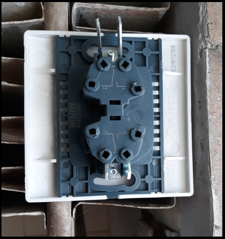

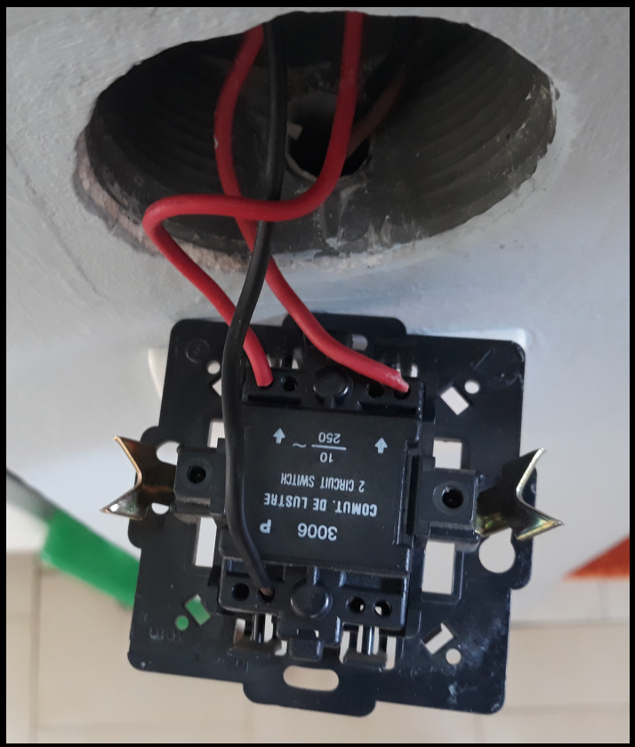

lector Δημοσ. 29 Αυγούστου 2021 Δημοσ. 29 Αυγούστου 2021 Καλημερα σε ολους. Εχω μια (ισως χαζη) απορια στην οποια θα μπορουσε να με βοηθησει καποιος ηλεκτρολογος ή καποιος με εμπειρια σε ηλεκτρολογικες εργασιες. Υπαρχει στο σπιτι ενας διπλος διακοπτης για φωτα, ο ενας αναβοσβηνει τη λαμπα του μπανιου και ο αλλος μια εξω απο το μπανιο, και θελω να τοποθετησω καινουριο. Ο υπαρχων ειναι στην πρωτη εικονα και ο νεος στη δευτερη. Θα μπορουσε να μου πει καποιος σε ποιες υποδοχες ακριβως θα πρεπει να συνδεσω τα καλωδια απο τον τοιχο ωστε να λειτουργουν σωστα οι δυο διακοπτες (ο καθενας να αναβοσβηνει την καθε λαμπα). Καποιες δοκιμες που εκανα δε λειτουργησαν, ή δε θα δουλευε τιποτα, ή θα αναβοσβηναν και οι δυο λαμπες μαζι με οποιοδηποτε διακοπτη κλπ. Ευχαριστω εκ των προτερων.

hp8 Δημοσ. 29 Αυγούστου 2021 Δημοσ. 29 Αυγούστου 2021 (επεξεργασμένο) 41 λεπτά πριν, lector είπε Υπαρχει στο σπιτι ενας διπλος διακοπτης για φωτα, ο ενας αναβοσβηνει τη λαμπα του μπανιου και ο αλλος μια εξω απο το μπανιο, και θελω να τοποθετησω καινουριο. Ο υπαρχων ειναι στην πρωτη εικονα και ο νεος στη δευτερη. Θα μπορουσε να μου πει καποιος σε ποιες υποδοχες ακριβως θα πρεπει να συνδεσω τα καλωδια απο τον τοιχο ωστε να λειτουργουν σωστα οι δυο διακοπτες (ο καθενας να αναβοσβηνει την καθε λαμπα). αυτός που υπήρχε ειναι κομιτατέρ αν και ο νεος ειναι κομιτατερ στο πάνω L βαζεις το μαυρο και κατω στα 1 - 2 τα κόκκινα Βαλε φωτο της μπροστινής πλευράς πιθανον να χρειαζεται κα γεφυρα του L μα το άλλο L για το ρευμα μαυρο και τα κοκκινα στα 1η 2 λαμπες Εννοείται κλείνεις το ρεύμα από τον πίνακα Αν εχεις πολυμετρο βρισκονται ευκολα Επεξ/σία 29 Αυγούστου 2021 από hp8
lector Δημοσ. 29 Αυγούστου 2021 Δημοσ. 29 Αυγούστου 2021 (επεξεργασμένο) 16 λεπτά πριν, DrLo είπε Στον κάτω που είναι οι υποδοχές για τα καλώδια? Και πόσες ? (Έχει από μια εκεί που λέει 1 και άλλη μία στο 2?) Βάλε φωτο από πλαι ή είναι οι τρύπες που φαίνονται για τα καλώδια και στο πλάι έχει τις βίδες? Υποδοχες για καλωδια ειναι ολες αυτες οι τετραγωνες τρυπουλες, 8 στο συνολο. Στα πλαινα δεν εχει υποδοχες. 8 λεπτά πριν, hp8 είπε αυτός που υπήρχε ειναι κομιτατέρ αν και ο νεος ειναι κομιτατερ στο πάνω L βαζεις το μαυρο και κατω στα 1 - 2 τα κόκκινα Βαλε φωτο της μπροστινής πλευράς Εννοείται κλείνεις το ρεύμα από τον πίνακα Δεν ξερω αν ειναι κομιτατερ και ο 2ος, τωρα που το ειπες ανακαλυψα τι ειναι αυτο... Απλα αγορασα ενα διπλο διακοπτη. Αυτος εδω ειναι: https://www.praktiker.gr/p/diakoptis-diplos-ale-retour-perfect-leyko-92523 Πανω και κατω εννοεις οπως βλεπουμε τη φωτο, ετσι; Σε ποιο L, αριστερο ή το δεξι; Η δεν παιζει ρολο; Μπας και χρειαζεται να γεφυρωσω τιποτα; Θα το δοκιμασω παντως αυτο που λες σε λιγη ωρα που θα μπορω να κατεβασω γενικο γιατι τωρα κανουν καποια δουλεια οι υπολογιστες. Επεξ/σία 29 Αυγούστου 2021 από lector
hp8 Δημοσ. 29 Αυγούστου 2021 Δημοσ. 29 Αυγούστου 2021 (επεξεργασμένο) 28 λεπτά πριν, lector είπε Υποδοχες για καλωδια ειναι ολες αυτες οι τετραγωνες τρυπουλες, 8 στο συνολο. Στα πλαινα δεν εχει υποδοχες. Δεν ξερω αν ειναι κομιτατερ και ο 2ος, τωρα που το ειπες ανακαλυψα τι ειναι αυτο... Απλα αγορασα ενα διπλο διακοπτη. Αυτος εδω ειναι: https://www.praktiker.gr/p/diakoptis-diplos-ale-retour-perfect-leyko-92523 Πανω και κατω εννοεις οπως βλεπουμε τη φωτο, ετσι; Σε ποιο L, αριστερο ή το δεξι; Η δεν παιζει ρολο; Θα το δοκιμασω παντως αυτο που λες σε λιγη ωρα που θα μπορω να κατεβασω γενικο γιατι τωρα κανουν καποια δουλεια οι υπολογιστες. ο διακόπτης δεν κάνει ειναι αλε ρετουρ δες αυτον https://www.praktiker.gr/p/diakoptis-asfora-diplos-leykos-93043 η παρε τον παλιό μαζί σου και ζήτα να έχει την ίδια διάταξη καλωδίων Επεξ/σία 29 Αυγούστου 2021 από hp8 1
