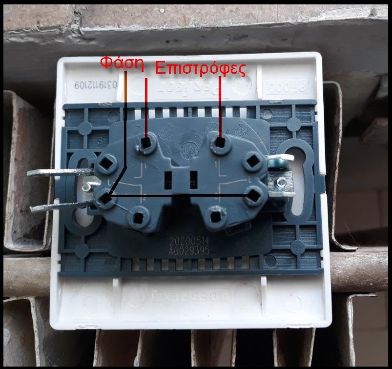

Doubt Δημοσ. 29 Αυγούστου 2021 Δημοσ. 29 Αυγούστου 2021 3 λεπτά πριν, lector είπε Αν δε βγαλω ακρη με αυτον που εχω Δεν κάνει ο διακόπτης που έχεις αλε ρετουρ 26 λεπτά πριν, hp8 είπε ο διακόπτης δεν κάνει ειναι αλε ρετουρ δες αυτον https://www.praktiker.gr/p/diakoptis-asfora-diplos-leykos-93043 η παρε τον παλιό μαζί σου και ζήτα να έχει την ίδια διάταξη καλωδίων 1
lector Δημοσ. 29 Αυγούστου 2021 Δημοσ. 29 Αυγούστου 2021 Τωρα μολις ειδα οτι ο φιλος hp8 αλλαξε το μηνυμα και γραφει οτι δεν κανει, αρχικα ειχε γραψει οτι κανει. Οποτε θα αγορασω εναν καινουριο που να ειναι κομιτατερ (μαλλον θα παρω τον παλιο μαζι). Σας ευχαριστω πολυ ολους που ασχοληθηκατε!
Petros Electron Δημοσ. 29 Αυγούστου 2021 Δημοσ. 29 Αυγούστου 2021 2 ώρες πριν, lector είπε Καλημερα σε ολους. Εχω μια (ισως χαζη) απορια στην οποια θα μπορουσε να με βοηθησει καποιος ηλεκτρολογος ή καποιος με εμπειρια σε ηλεκτρολογικες εργασιες. Υπαρχει στο σπιτι ενας διπλος διακοπτης για φωτα, ο ενας αναβοσβηνει τη λαμπα του μπανιου και ο αλλος μια εξω απο το μπανιο, και θελω να τοποθετησω καινουριο. Ο υπαρχων ειναι στην πρωτη εικονα και ο νεος στη δευτερη. Θα μπορουσε να μου πει καποιος σε ποιες υποδοχες ακριβως θα πρεπει να συνδεσω τα καλωδια απο τον τοιχο ωστε να λειτουργουν σωστα οι δυο διακοπτες (ο καθενας να αναβοσβηνει την καθε λαμπα). Καποιες δοκιμες που εκανα δε λειτουργησαν, ή δε θα δουλευε τιποτα, ή θα αναβοσβηναν και οι δυο λαμπες μαζι με οποιοδηποτε διακοπτη κλπ. Ευχαριστω εκ των προτερων. Καλησπέρα. Αν κατάλαβα καλα εχεις 2 λάμπες με έναν διπλό διακόπτη (2 πλήκτρα) και θέλεις να τον αλλάξεις με τον κάτω. Σε αυτη την περιπωση βαζεις μια γέφυρα μεταξυ L κατω διακόπτη και συνδεεις εκει το μαύρο και τις επιστροφές (κοκκινα) στο νο 1. Υποθετικά οτι ο κατω διακόπτης δεν ειναι αλερετούρ δηλαδή δεν αλλαζει η κατάσταση στην 2η εξοδο οταν κλεισεις την 1η. Αλλιώς μια χαρα κανει ο διακόπτης. Προσοχη στο ρεύμα μονο.
DrLo Δημοσ. 29 Αυγούστου 2021 Δημοσ. 29 Αυγούστου 2021 (επεξεργασμένο) O διακόπτης που έχεις είναι ουσιαστικά 2 αλερετούερ στο πακέτο του 1 (δεν έχω ξαναδεί τέτοιον ποτέ) ΚΑΝΟΝΙΚΑ ΔΕ "ΚΑΝΕΙ" , δη δεν είναι αυτό που θες (είναι κάτι παραπάνω για την ακρίβεια) αλλά από όσο κατλαβαίνω βάζοντας γέφυρα (αν τα "L" δεν επικοινωνούν από μέσα έτσι κι αλλιώς) όπως προτάθηκε παρπαάνω μπροείς να χρησιμοποιήσεις τον κάθε αλερετουρ σαν απλο διακόπτη το παρακάτω λογικά (αν καταλαβαίνω καλά τα γράμματα πάνω) πρέπει να δουλευει (απλά όταν είναι κλειστο το φως η επαφή 1 θα είναι υπο τάση της φάσης. Αν το είχα εγώ θα το δοκίμαζα (μάλλον θα το δικόματα με πολύμετρο πρώτα να συγκουρευτώ ότι το έχω κατλαβει σωστα) αλλά επειδή από όσο καταλαβαίνω δεν έχεις την ίδια "άνεση" με αυτά , πήγαινε να στον αλλάξουν. Αν δεν στον αλλάξουν έχεις κάποιον να στο επαληθευσει με πολύμετρο? Επεξ/σία 29 Αυγούστου 2021 από DrLo
lector Δημοσ. 30 Αυγούστου 2021 Δημοσ. 30 Αυγούστου 2021 21 ώρες πριν, DrLo είπε O διακόπτης που έχεις είναι ουσιαστικά 2 αλερετούερ στο πακέτο του 1 (δεν έχω ξαναδεί τέτοιον ποτέ) ΚΑΝΟΝΙΚΑ ΔΕ "ΚΑΝΕΙ" , δη δεν είναι αυτό που θες (είναι κάτι παραπάνω για την ακρίβεια) αλλά από όσο κατλαβαίνω βάζοντας γέφυρα (αν τα "L" δεν επικοινωνούν από μέσα έτσι κι αλλιώς) όπως προτάθηκε παρπαάνω μπροείς να χρησιμοποιήσεις τον κάθε αλερετουρ σαν απλο διακόπτη το παρακάτω λογικά (αν καταλαβαίνω καλά τα γράμματα πάνω) πρέπει να δουλευει (απλά όταν είναι κλειστο το φως η επαφή 1 θα είναι υπο τάση της φάσης. Αν το είχα εγώ θα το δοκίμαζα (μάλλον θα το δικόματα με πολύμετρο πρώτα να συγκουρευτώ ότι το έχω κατλαβει σωστα) αλλά επειδή από όσο καταλαβαίνω δεν έχεις την ίδια "άνεση" με αυτά , πήγαινε να στον αλλάξουν. Αν δεν στον αλλάξουν έχεις κάποιον να στο επαληθευσει με πολύμετρο? Εχω πολυμετρο, αν καταλαβα καλα να κανω το εξης: Δοκιμαζω με το πολυμετρο αν επικοινωνουν τα 2 γκρι (που σημαινει οτι βαζω τους 2 ακροδεκτες εκει και θα πρεπει να κανει μπιπ), διαφορετικα αν δεν επικοινωνουν τα γεφυρωνω με ενα κομματι καλωδιο και μετα συνδεω τα κοκκινα μαυρα οπως εχεις υποδειξει; Σωστα τα ειπα για ασχετος; 😁
DrLo Δημοσ. 30 Αυγούστου 2021 Δημοσ. 30 Αυγούστου 2021 (επεξεργασμένο) 42 λεπτά πριν, lector είπε Εχω πολυμετρο, αν καταλαβα καλα να κανω το εξης: Δοκιμαζω με το πολυμετρο αν επικοινωνουν τα 2 γκρι (που σημαινει οτι βαζω τους 2 ακροδεκτες εκει και θα πρεπει να κανει μπιπ), διαφορετικα αν δεν επικοινωνουν τα γεφυρωνω με ενα κομματι καλωδιο και μετα συνδεω τα κοκκινα μαυρα οπως εχεις υποδειξει; Σωστα τα ειπα για ασχετος; 😁 ναι, αυτό εννοιύσα. υπέθεσα ότι δε θα επικοινωνούν γι αυτό έχει 2η επαφή σε κάθε L αλλά μπορεί να τις έχεις απλά για άνάλογα από που έρχεται το καλώδιο και δοκιμασε τα 2 μισά αν ανοιγοκλείνοντας των κάθε διακοπτη ανοικογκλείνει πχ η επαφή μεταξύ του αντίστοιχου μαυρου και κοκκινου δες επίσης αν επικοινωνούν οι δυο L τρύπες (πχ η πάνω που έχει το μαυρο και αυτή με το γκρί. Στο σκίτσο μου υπεθεσα ότι πραγικά η ίδια επαφή. Επεξ/σία 30 Αυγούστου 2021 από DrLo
Petros Electron Δημοσ. 30 Αυγούστου 2021 Δημοσ. 30 Αυγούστου 2021 (επεξεργασμένο) Εγω παλι το καταλαβαίνω αλλιώς. Βλεπω σύνδεση μεταξυ L και 2 και 2 κανονικα ανοιχτες επαφες Ν.Ο. Αν ο διακόπτης εχει 2πλο πλήκτρο και θελεις να τον λειτουργήσεις σαν απλο ορίστε πως θα πρεπει να τον συνδέσεις. Αν εχεις πολυμετρο βαλτο στο buzzer και τσέκαρε την συνδεσμολογία πριν την εφαρμόσεις. ΥΓ Τυπικά η γέφυρα μπορει να ειναι και μεταξυ των νούμερων 2, στο σχεδιο φαίνεται οτι ειναι κοινά με το καθε L Επεξ/σία 30 Αυγούστου 2021 από Petros Electron
lector Δημοσ. 30 Αυγούστου 2021 Δημοσ. 30 Αυγούστου 2021 34 λεπτά πριν, Petros Electron είπε Εγω παλι το καταλαβαίνω αλλιώς. Βλεπω σύνδεση μεταξυ L και 2 και 2 κανονικα ανοιχτες επαφες Ν.Ο. Αν ο διακόπτης εχει 2πλο πλήκτρο και θελεις να τον λειτουργήσεις σαν απλο ορίστε πως θα πρεπει να τον συνδέσεις. Αν εχεις πολυμετρο βαλτο στο buzzer και τσέκαρε την συνδεσμολογία πριν την εφαρμόσεις. ΥΓ Τυπικά η γέφυρα μπορει να ειναι και μεταξυ των νούμερων 2, στο σχεδιο φαίνεται οτι ειναι κοινά με το καθε L Οχι, εχει 2 πληκτρα (2x on-off) τα οποια θελω να ελεγχουν αντιστοιχα 2 λαμπες. Αν εννοεις αυτο δηλαδη. 1 ώρα πριν, DrLo είπε ναι, αυτό εννοιύσα. υπέθεσα ότι δε θα επικοινωνούν γι αυτό έχει 2η επαφή σε κάθε L αλλά μπορεί να τις έχεις απλά για άνάλογα από που έρχεται το καλώδιο και δοκιμασε τα 2 μισά αν ανοιγοκλείνοντας των κάθε διακοπτη ανοικογκλείνει πχ η επαφή μεταξύ του αντίστοιχου μαυρου και κοκκινου δες επίσης αν επικοινωνούν οι δυο L τρύπες (πχ η πάνω που έχει το μαυρο και αυτή με το γκρί. Στο σκίτσο μου υπεθεσα ότι πραγικά η ίδια επαφή. Σε ευχαριστω για τις απαντησεις, θα το δοκιμασω αυτο αυριο απογευμα που θα ειναι μερα και θα μπορω να κατεβασω γενικο.
DrLo Δημοσ. 30 Αυγούστου 2021 Δημοσ. 30 Αυγούστου 2021 (επεξεργασμένο) 16 ώρες πριν, lector είπε Οχι, εχει 2 πληκτρα (2x on-off) τα οποια θελω να ελεγχουν αντιστοιχα 2 λαμπες. Αν εννοεις αυτο δηλαδη. Σε ευχαριστω για τις απαντησεις, θα το δοκιμασω αυτο αυριο απογευμα που θα ειναι μερα και θα μπορω να κατεβασω γενικο. Τώρα είδα το σκίτσο του Petros Electron που βασικά λέει το ίδιο πράγμα με αυτό που σου είπα εγώ (εγώ απλά καταλαβαίνω ότι η σύνδεση της φάσης έχει δύο επαφές η κάθε πλευρά οπότε δε χρειάζεται να βάλεις 2 καλώδια στη ίδια τρύπα. Το μόνο σημείο που διαφωνώ με τον Petros, είναι αυτό στο ΥΓ, φάση και 2 δεν είναι κοινά, απλά στο σκίτσο πάνω στο διακόπτη απεικονίζεται ο διακόπτης στη πλευρά του δύο. Ανοιγοκλείνοντας τον θα πηγαίνει είτε στην 1 είτε στη 2. Ίσως κάνω λάθος. Σε κάθε περίπτωση "χαρτογράφησε" τις επαφές με το πολύμετρο και βλέπεις. Επεξ/σία 31 Αυγούστου 2021 από DrLo

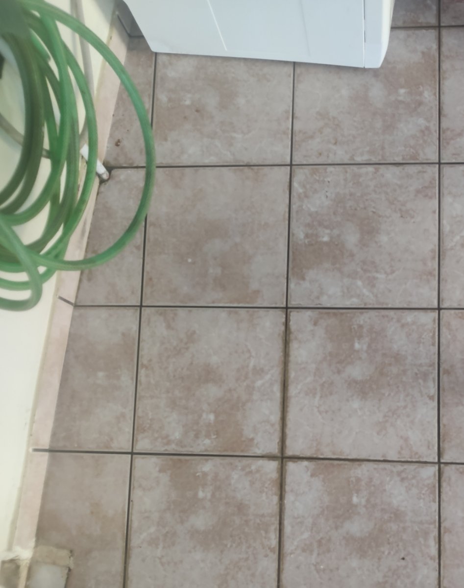

GREGORYMO Δημοσ. 30 Αυγούστου 2021 Δημοσ. 30 Αυγούστου 2021 Υπάρχει λύση ? Ετριψα με διάφορα, αλλά μικρή διαφορά.
Basilhs23___ Δημοσ. 30 Αυγούστου 2021 Δημοσ. 30 Αυγούστου 2021 Σκουριά δεν μπορεί να έχει αν δεν υπάρχει μέταλλο αλλα κάτι άλλο.
GREGORYMO Δημοσ. 30 Αυγούστου 2021 Δημοσ. 30 Αυγούστου 2021 24 λεπτά πριν, Basilhs23___ είπε Σκουριά δεν μπορεί να έχει αν δεν υπάρχει μέταλλο αλλα κάτι άλλο. Έμειναν έξω τον χειμώνα τραπέζια, καρέκλες και εσταξαν. Μιλάω για μπαλκόνι.
Basilhs23___ Δημοσ. 31 Αυγούστου 2021 Δημοσ. 31 Αυγούστου 2021 4 ώρες πριν, GREGORYMO είπε Έμειναν έξω τον χειμώνα τραπέζια, καρέκλες και εσταξαν. Μιλάω για μπαλκόνι. Wd40 επάνω στο δάπεδο, το αφήνεις 1 λεπτό και μετά τρίψιμο με χαρτοπετσέτα, πανάκι η αλουμινοχαρτο αν επιμένει.

SilentVoice Δημοσ. 31 Αυγούστου 2021 Δημοσ. 31 Αυγούστου 2021 Στις 21/8/2021 στις 11:39 ΠΜ, SilentVoice είπε Καλησπέρα σας, Με τι θα μπορούσα να επαναφέρω το πλακάκι στην αρχική κατάσταση; Έσταζε τον χειμώνα η βρύση στο μπαλκόνι και διαβρωθηκε το πλακάκι. Δοκίμασα με πιεστικό αλλά δεν μπορεί να κάνει κάτι καλύτερο. Να πάρω κάποιο υγρό συγκεκριμένο μήπως κάνει δουλειά; Επανέρχομαι με το αποτέλεσμα μετά από το Durostick για καθαρισμό αρμων και πλακιδιων. Απίστευτη διαφορά! Έλαμψε το πλακάκι ξανά! Όσο και να είχα τριψει την μαυρίλα , με βουρτσες, με υγρά διάφορα και με πιεστικό, δεν υπήρχε αποτέλεσμα. 6 1
