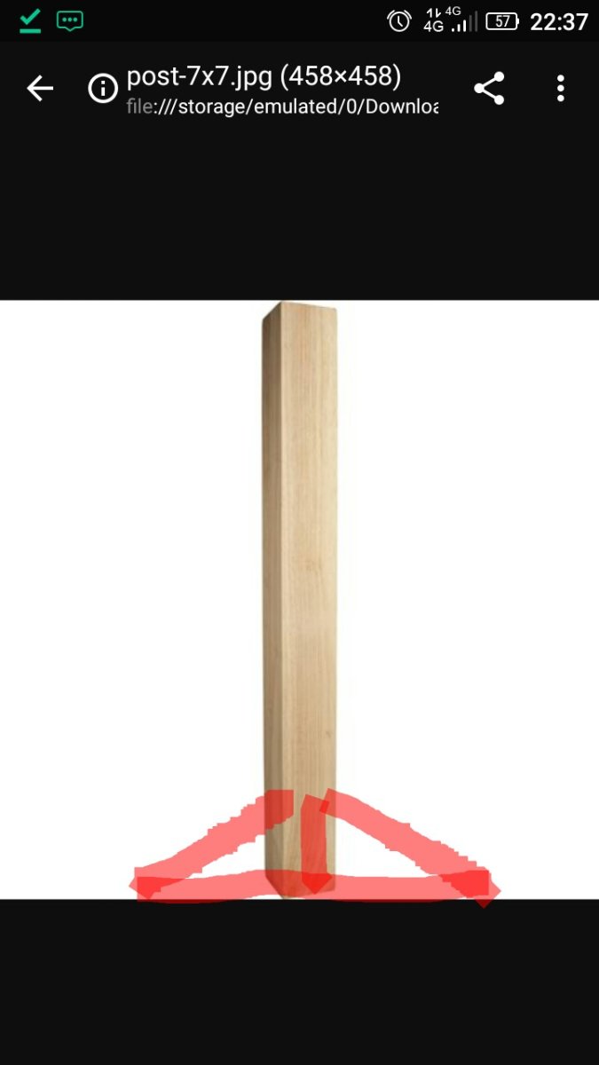

essopapas Δημοσ. 4 Σεπτεμβρίου 2021 Δημοσ. 4 Σεπτεμβρίου 2021 30 λεπτά πριν, DrLo είπε Αν δεν έχεις εργαλεία ή δεν έχις φτιάξει ποτέ κάτι παρόμοιο τσάμπα θα χάσεις το χρόνο σου. Το πολύ πολύ πάρε ένα έτοιμο και ενίσχυσέ σε σημεία σύμφωνα με την προηγούμενη εμπειρία σου Εχω φτιαξει ενταξει , εχω σκαλισει και κουτι για ηλεκτρονικο τσιγαρο, εγω φτιαξει και γραφειο μονος και με ραφι για την οθονη υπερυψωμενο με ντιζες , αλλο το ενα αλλο το αλλο, δεν εχω σεγα πχ. Σε αυτα οι "σωλήνες" ειναι απο κύλινδρο χαρτονιου, λίγο πιο χοντρο απο τον κύλίνδρο που βαζουμε τα σχεδια , δεν υπάρχει περίπτωση να ενισχυθει αυτο το πράγμα. Βύσματα !! 🤩 ζητησα , ξεκάθαρα αν εχει κανεις καποια ιδεα
zio10 Δημοσ. 4 Σεπτεμβρίου 2021 Δημοσ. 4 Σεπτεμβρίου 2021 5 λεπτά πριν, essopapas είπε Εχω φτιαξει ενταξει , εχω σκαλισει και κουτι για ηλεκτρονικο τσιγαρο, εγω φτιαξει και γραφειο μονος και με ραφι για την οθονη υπερυψωμενο με ντιζες , αλλο το ενα αλλο το αλλο, δεν εχω σεγα πχ. Σε αυτα οι "σωλήνες" ειναι απο κύλινδρο χαρτονιου, λίγο πιο χοντρο απο τον κύλίνδρο που βαζουμε τα σχεδια , δεν υπάρχει περίπτωση να ενισχυθει αυτο το πράγμα. Βύσματα !! 🤩 ζητησα , ξεκάθαρα αν εχει κανεις καποια ιδεα Αν αντί για χαρτόνι βάλεις πλαστικούς σωλήνες; 2
troi.g Δημοσ. 4 Σεπτεμβρίου 2021 Δημοσ. 4 Σεπτεμβρίου 2021 2 ώρες πριν, essopapas είπε Εχω φτιαξει ενταξει , εχω σκαλισει και κουτι για ηλεκτρονικο τσιγαρο, εγω φτιαξει και γραφειο μονος και με ραφι για την οθονη υπερυψωμενο με ντιζες , αλλο το ενα αλλο το αλλο, δεν εχω σεγα πχ. Σε αυτα οι "σωλήνες" ειναι απο κύλινδρο χαρτονιου, λίγο πιο χοντρο απο τον κύλίνδρο που βαζουμε τα σχεδια , δεν υπάρχει περίπτωση να ενισχυθει αυτο το πράγμα. Βύσματα !! 🤩 ζητησα , ξεκάθαρα αν εχει κανεις καποια ιδεα Πρέπει οπωσδήποτε να είναι στρογγυλό το κεντρικό ξύλο; Μπορείς να πάρεις ένα τετράγωνο ξύλο , και να βιδωσεις τετράγωνα ξύλα πάνω του , με γωνίες όπως σου είπε το παλικάρι παραπάνω. Την κάτω βάση μπορεί να τη κάνεις μεγαλύτερη και λίγο ψηλή , σαν τραπεζάκι , για να κρατήσεις την ισορροπία , και θα γίνει σαν σκαλοπατακι όπου θα αράζουν τα γατονια. 2
essopapas Δημοσ. 4 Σεπτεμβρίου 2021 Δημοσ. 4 Σεπτεμβρίου 2021 (επεξεργασμένο) 3 ώρες πριν, zio10 είπε Αν αντί για χαρτόνι βάλεις πλαστικούς σωλήνες; Καλη ιδέα θα ήταν αυτή, θα πρέπει να ταιριάζουν βεβαια οι διάμετροι για να βαλω τις ίδιες τάπες, με λιγη τύχη... Αυτο στις τάπες πανω εχει κολλημενο ενα παξιμαδι, δεν δινει κμμια ιδεα για κατι χωνευτο στο καδρονι γμτ. Αλλα αυτο εχει διαλυθει, το ύφασμα είναι αθλιότατο, στο διμηνο ειχε μαδησει, το ίδιο και το σχοινί, ισως να αντεξε λιγο παραπανω, τα ξυλα εναι αθλιο νοποβοπάν , αν αντεχαν τα χαρτονια θα σηκωνε προφανως το ξύλο και τα δεντρα που ειχα δεν ηταν φτηνα.. Ολα οσα εχω δει ιδιας ποιοτητας ειναι βασικα, μονο τα μεγεθη και τα σχεδια αλλαζουν, ισως λιγο και το υφασμα, 70 με 100 ευρω για 3 μηνες... 1 ώρα πριν, troi.g είπε Πρέπει οπωσδήποτε να είναι στρογγυλό το κεντρικό ξύλο; Μπορείς να πάρεις ένα τετράγωνο ξύλο , και να βιδωσεις τετράγωνα ξύλα πάνω του , με γωνίες όπως σου είπε το παλικάρι παραπάνω. Την κάτω βάση μπορεί να τη κάνεις μεγαλύτερη και λίγο ψηλή , σαν τραπεζάκι , για να κρατήσεις την ισορροπία , και θα γίνει σαν σκαλοπατακι όπου θα αράζουν τα γατονια. Οχι, καδρονια απο το Λερόυ 10x10cm σκεφτομαι να βαλω, οτι βρω θα παρω. Χωρις τρυπα λες μονο γωνιες ... γιατι δεν το σκεφτηκαμε αυτο; 😄 Δεν μπορω να σκεφτω κατι αρνητικο, περαν του οτι τα ραφια μασιφ ξυλο ειναι 1,8cm σε παχος και πιο χοντρο θα ειναι μπαουλο πλεον 😃 (νομιζω) Φαινεται οτι ειναι η επικρατεστερη λυση, με 2 μαλλον πόδια σε καθε "οροφο" για να πιανει πιο γερα, γιατι τα ραφια δεν θα ειναι και παχια αρκετα... Γιατί όχι; Ευχαριστώ πολυ!! 🙂🙂🙂 Αν υπαρχουν κι αλλες ιδέες , ανοιχτα ειμαστε ! *edit* 10χ10 θα ειναι βαρυ γμτ, πιο λεπτο δεν θα εχει νόημα να μπει , να ανησυχώ ; Δεν παμε για δευτερο οροφο φοβαμαι κι εγω ηθελα για 3εις Επεξ/σία 4 Σεπτεμβρίου 2021 από essopapas

troi.g Δημοσ. 4 Σεπτεμβρίου 2021 Δημοσ. 4 Σεπτεμβρίου 2021 2 ώρες πριν, essopapas είπε Καλη ιδέα θα ήταν αυτή, θα πρέπει να ταιριάζουν βεβαια οι διάμετροι για να βαλω τις ίδιες τάπες, με λιγη τύχη... Αυτο στις τάπες πανω εχει κολλημενο ενα παξιμαδι, δεν δινει κμμια ιδεα για κατι χωνευτο στο καδρονι γμτ. Αλλα αυτο εχει διαλυθει, το ύφασμα είναι αθλιότατο, στο διμηνο ειχε μαδησει, το ίδιο και το σχοινί, ισως να αντεξε λιγο παραπανω, τα ξυλα εναι αθλιο νοποβοπάν , αν αντεχαν τα χαρτονια θα σηκωνε προφανως το ξύλο και τα δεντρα που ειχα δεν ηταν φτηνα.. Ολα οσα εχω δει ιδιας ποιοτητας ειναι βασικα, μονο τα μεγεθη και τα σχεδια αλλαζουν, ισως λιγο και το υφασμα, 70 με 100 ευρω για 3 μηνες... Οχι, καδρονια απο το Λερόυ 10x10cm σκεφτομαι να βαλω, οτι βρω θα παρω. Χωρις τρυπα λες μονο γωνιες ... γιατι δεν το σκεφτηκαμε αυτο; 😄 Δεν μπορω να σκεφτω κατι αρνητικο, περαν του οτι τα ραφια μασιφ ξυλο ειναι 1,8cm σε παχος και πιο χοντρο θα ειναι μπαουλο πλεον 😃 (νομιζω) Φαινεται οτι ειναι η επικρατεστερη λυση, με 2 μαλλον πόδια σε καθε "οροφο" για να πιανει πιο γερα, γιατι τα ραφια δεν θα ειναι και παχια αρκετα... Γιατί όχι; Ευχαριστώ πολυ!! 🙂🙂🙂 Αν υπαρχουν κι αλλες ιδέες , ανοιχτα ειμαστε ! *edit* 10χ10 θα ειναι βαρυ γμτ, πιο λεπτο δεν θα εχει νόημα να μπει , να ανησυχώ ; Δεν παμε για δευτερο οροφο φοβαμαι κι εγω ηθελα για 3εις Αν δεν έχεις πρόβλημα χώρου , μπορείς να πάρεις ένα τετράγωνο ξύλο , π.χ 60*60 να το βάλεις σαν βάση , να βάλεις το καδρονι στο κέντρο , και να βιδωσεις σε κάθε πλευρά του όρθιου καδρονιου γωνίες, και αν θέλεις για έξτρα στήριξη βάλε ξύλα όπως στη φωτογραφία που ανέβασα. Μη σχολιάσετε το σχεδιασμό , γι αυτό δεν έγινα γραφίστας. Όσον αφορά το πόσους ορόφους θα βάλεις , εξαρτάται από τον συντελεστή δόμησης που έχει η περιοχή σου , χαχαχαχαχα. 1
papoys1 Δημοσ. 5 Σεπτεμβρίου 2021 Δημοσ. 5 Σεπτεμβρίου 2021 15 ώρες πριν, essopapas είπε Δυστυχώς δεν εχω τετοια εργαλεια για να κοψω τις ταβλες/ραφια . Βυσματα υπάρχουν , αλλα ποια και που; Εβαλα πχ τωρα βυσμα ντιζας και μου εβγαλε αυτο αλλα απο την μια ειναι για 12άρα που ειναι προφανως λεπτη και κατα δευτερον ειμαι της εντυπωσης πως θα υπαρχει κατι πιο σωστο/καλο Τετράγωνα ξύλα από λερου 10χ10 όπως είπες, από το ξυλουργείο του λερου κόψε πλάκες κοντρα πλακέ θαλάσσης στις διαστάσεις και το πάχος που θες και βιδώνεις είτε με γωνιές που είπαν και άλλοι είτε παίρνεις χοντρό κόντρα πλακέ θαλάσης και του βάζεις με κόλα από δύο ξύλινες καβίλες και στερεώνεις στο καδρόνι. Για καλύτερη σταθερότητα αν θες βάζεις και από μία γωνία στα κόντρα πλακέ θαλάσσης από την κάτω μεριά . Στη βάση πιο μεγάλο κόντρα πλακέ θαλάσσης και στερεώνεις με γωνίες. Για πιο όμορφο βάζεις δύο καδρόνια ένα πιο ψηλά ένα πιο χαμηλό ώστε να είναι και πιο σταθερό. Δεν είναι μόνο το θέμα οικονομίας σε κάποιες δουλειές είναι και η χαρά της δημιουργίας. Πάρε και ένα λίτρο βερνίκι νερού και θα γίνει ωραίο.😉 8 ώρες πριν, oasisAthens είπε Καλησπέρα φίλοι μου. Μια ερώτηση θα ήθελα να κάνω. Έχω όλο το ταβάνι γυψοσανιδα και έβγαλα λάθος μια τρύπα για παροχή ρεύματος 3-4 cm. Πως μπορώ να την κλείσω την τρύπα ώστε να μην φαίνεται για να τρυπησω αλλού? 3-4 εκατοστά είναι μεγάλη τρύπα. Βρες ένα μικρό κομμάτι από γυψοσανίδα με κοπίδι διαμόρφωσέ το λίγο πιο μικρό από τις διαστάσεις της τρύπας βάλτου γύρω γύρω ακρυλικό στόκο σπατουλαρίσματος βάλτο στην τρύπα πιάστον με κάποιον τρόπο για να μην πέσει (ταινία - στήριγμα) μέχρι να στεγνώσει και να ακινητοποιηθεί , σπατουλάρισέ τον μετά καλά με τον ίδιο στόκο τρίψιμο με ψιλό γυαλόχαρτο και είναι έτοιμος. Στόκο τα πάρεις τέτοιον που σου δείχνω και όχι το κουτάκι.
