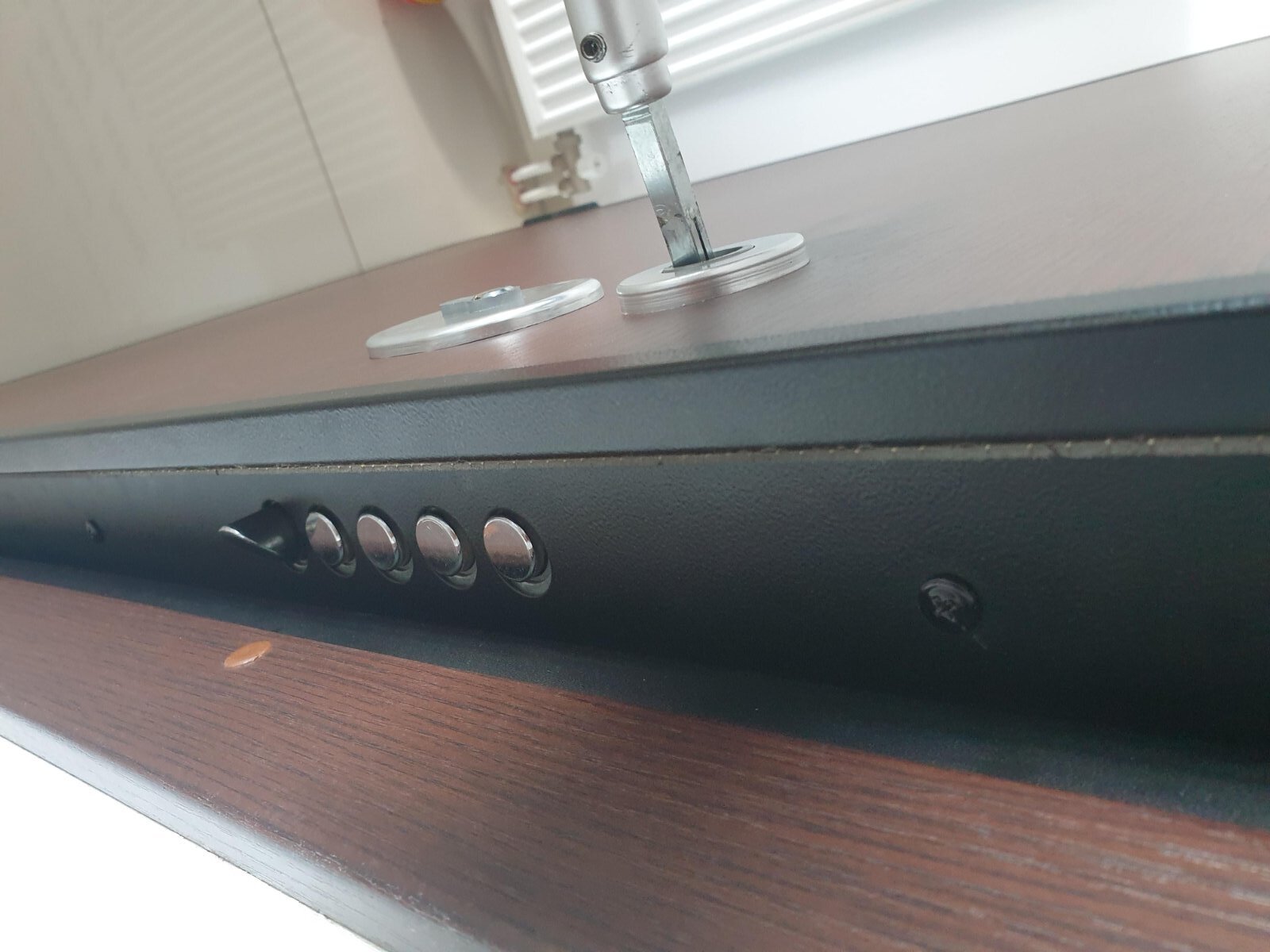

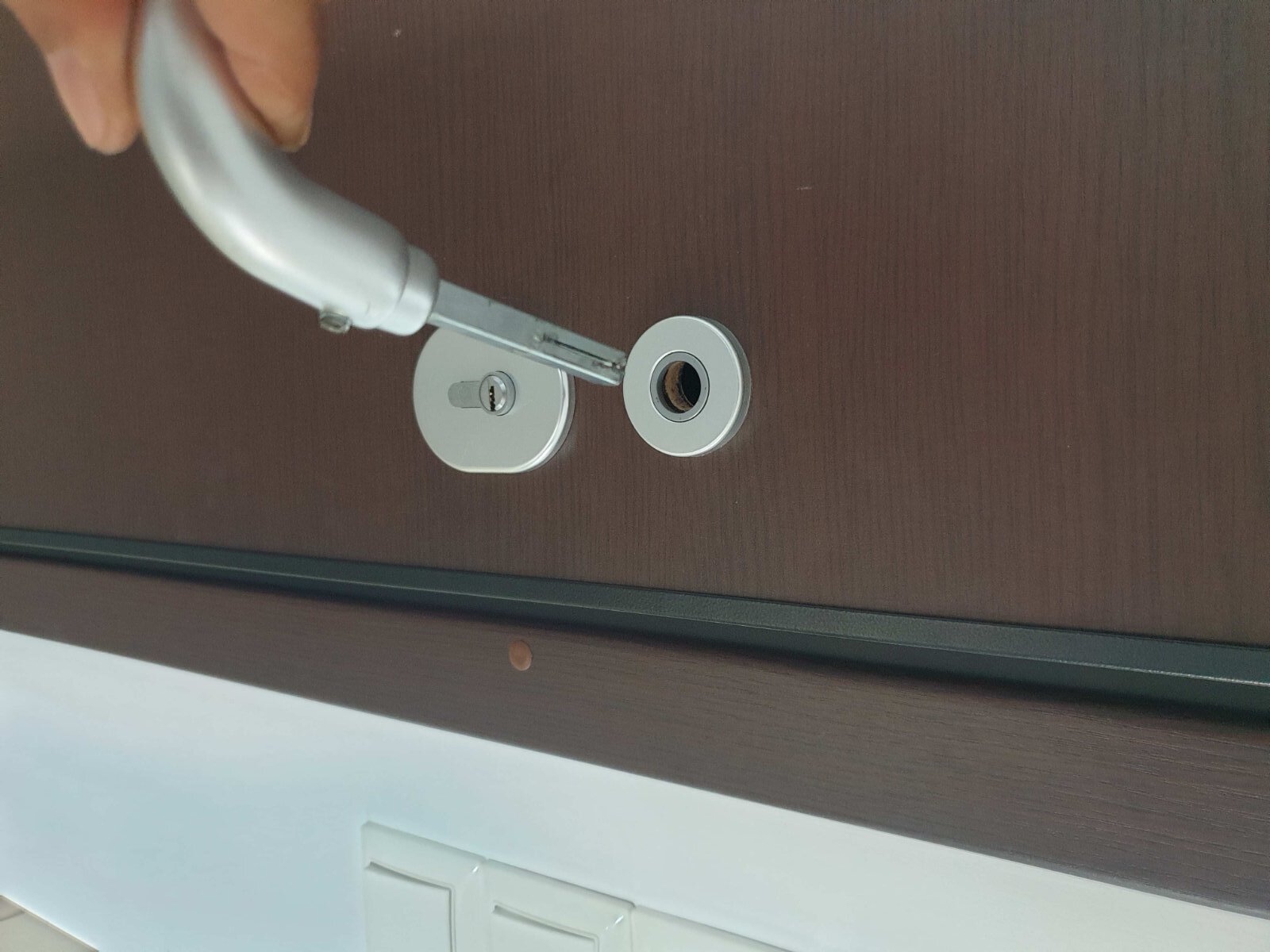

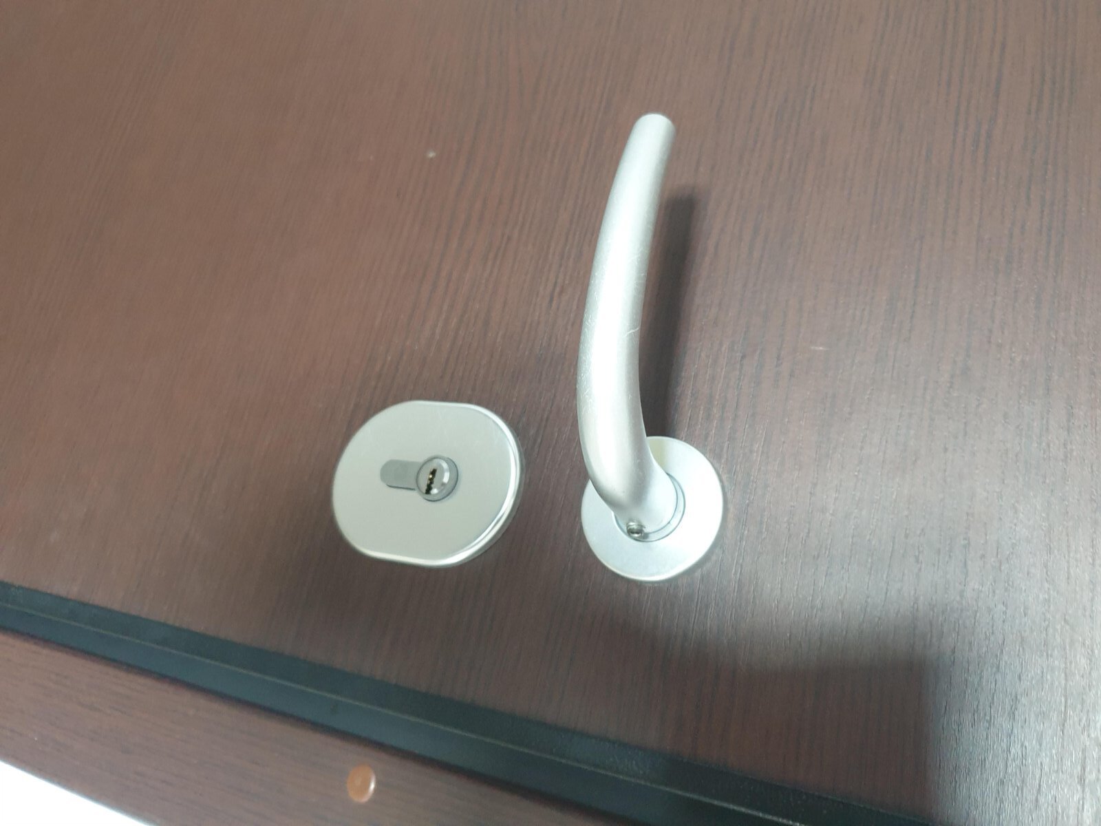

g_f Δημοσ. 10 Σεπτεμβρίου 2021 Δημοσ. 10 Σεπτεμβρίου 2021 (επεξεργασμένο) Τα φώτα σας παρακαλώ. Σε πόρτα ασφαλείας βγαίνει το χερούλι μαζί με το σιδερακι( πύρος? ). Είναι απλή επισκευή ή φωνάζω τεχνικό? Κανα τιπ? Photos ( ζητώ συγνώμη για την φορά των φωτογραφιών. Δεν βρίσκω πως να τις γυρίσω) Επεξ/σία 10 Σεπτεμβρίου 2021 από g_f
nickol-us Δημοσ. 10 Σεπτεμβρίου 2021 Δημοσ. 10 Σεπτεμβρίου 2021 1 λεπτό πριν, g_f είπε Τα φώτα σας παρακαλώ. Σε πόρτα ασφαλείας βγαίνει το χερούλι μαζί με το σιδερακι( πύρος? ). Είναι απλή επισκευή ή φωνάζω τεχνικό? Κανα τιπ? Photos Απόκρυψη περιεχομένων Θα έπρεπε να ασφαλίζει (μαγκώνει) το χερούλι πίσω από την ροζέτα. Βγάλε τη ροζέτα , κατα πάσα πιθανότητα είναι βιδωτή και δες αν μπορείς να κάνεις κάτι. Αν καταλαβαίνω καλά έχει ξεκολλήσει το κομμάτι που κρατάει το χερούλι στη ροζέτα 1 1
papoys1 Δημοσ. 10 Σεπτεμβρίου 2021 Δημοσ. 10 Σεπτεμβρίου 2021 (επεξεργασμένο) 24 λεπτά πριν, g_f είπε Τα φώτα σας παρακαλώ. Σε πόρτα ασφαλείας βγαίνει το χερούλι μαζί με το σιδερακι( πύρος? ). Είναι απλή επισκευή ή φωνάζω τεχνικό? Κανα τιπ? Photos ( ζητώ συγνώμη για την φορά των φωτογραφιών. Δεν βρίσκω πως να τις γυρίσω) Πάνω στο χερούλι που έβγαλες βλέπεις ένα βιδάκι που ξεβιδώνει με άλλεν αν βλέπω καλά. Το ίδιο έχει και στο απέναντι χερούλι απλά έχει λασκάρει το βιδάκι που κρατάει το σίδερο να μην βγαίνει όταν το τραβάς. Βάζεις το χερούλι και με κλειδάκι άλλεν σφίγγεις το βιδάκι. Αν έχει φύγει από την άλλη μεριά βγάλε το από δω βρες σε εργαλεία ένα παρόμοιο βίδωσέ τα και είσαι εντάξει. Α μάλλον είναι εισόδου και έχει χερούλι μόνο από μέσα. Μάλλον παπαριά έκανε ο μάστορας και δεν το βίδωσε σωστά μέσα στην κλειδαριά και έφυγα.. Δες με μία εποξική κόλα μήπως το κολήσεις στη ροζέτα να μην πληρώνεις μάστορα Επεξ/σία 10 Σεπτεμβρίου 2021 από papoys1 1

g_f Δημοσ. 10 Σεπτεμβρίου 2021 Δημοσ. 10 Σεπτεμβρίου 2021 23 minutes ago, nickol-us said: Βγάλε τη ροζέτα , κατα πάσα πιθανότητα είναι βιδωτή και δες αν μπορείς να κάνεις κάτι. Αν καταλαβαίνω καλά έχει ξεκολλήσει το κομμάτι που κρατάει το χερούλι στη ροζέτα Δυστυχώς δεν ξεβιδώνει...είναι αρκετά σφιχτό κ δεν έχω κατάλληλο εργαλείο εύκαιρο. 8 minutes ago, papoys1 said: Α μάλλον είναι εισόδου και έχει χερούλι μόνο από μέσα. Μάλλον παπαριά έκανε ο μάστορας και δεν το βίδωσε σωστά μέσα στην κλειδαριά και έφυγα.. Δες με μία εποξική κόλα μήπως το κολήσεις στη ροζέτα να μην πληρώνεις μάστορα Ναι εισόδου είναι. Το σκέφτηκα για την κόλλα, αλλά σκέφτομαι επίσης μήπως στο μέλλον χρειαστεί να βγει κ δεν ξεκολλάει.

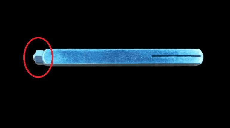

Petros Electron Δημοσ. 10 Σεπτεμβρίου 2021 Δημοσ. 10 Σεπτεμβρίου 2021 28 λεπτά πριν, g_f είπε Τα φώτα σας παρακαλώ. Σε πόρτα ασφαλείας βγαίνει το χερούλι μαζί με το σιδερακι( πύρος? ). Είναι απλή επισκευή ή φωνάζω τεχνικό? Κανα τιπ? Photos ( ζητώ συγνώμη για την φορά των φωτογραφιών. Δεν βρίσκω πως να τις γυρίσω) Βγαλε το χερουλι (με την βιδα τυπου allen) και βαλε τον αξονα και θα δεις ενα βιδακι πανω του. Σφίξε αυτό και βάλε μετα το χερούλι. Στην φώτο σου εχω μαρκάρει τι πρέπει να σφίξεις. 2 1
g_f Δημοσ. 10 Σεπτεμβρίου 2021 Δημοσ. 10 Σεπτεμβρίου 2021 (επεξεργασμένο) 19 minutes ago, Petros Electron said: Βγαλε το χερουλι (με την βιδα τυπου allen) και βαλε τον αξονα και θα δεις ενα βιδακι πανω του. Σφίξε αυτό και βάλε μετα το χερούλι. Στην φώτο σου εχω μαρκάρει τι πρέπει να σφίξεις. Εννοείς αν κατάλαβα καλά να βγάλω τελείως τον άξονα από το χερούλι. Σωστά? Σε ευχαριστώ, θα το δοκιμάσω. Να σημειώσω ότι από την αντίθετη πλευρά από αυτή που μου σημειωσες η βιδα είναι εντελώς σφιγμενη σε περίπτωση που παίζει κάποιο ρόλο. Επεξ/σία 10 Σεπτεμβρίου 2021 από g_f
Petros Electron Δημοσ. 10 Σεπτεμβρίου 2021 Δημοσ. 10 Σεπτεμβρίου 2021 Μόλις τώρα, g_f είπε Εννοείς αν κατάλαβα καλά να βγάλω τελείως τον άξονα από το χερούλι. Σωστά? Σε ευχαριστώ, θα το δοκιμάσω. Ναι τελείως βγαλτο. Πιθανότατα σου εχει λασκάρει το παξιμάδι. Μην βάλεις κόλλες κτλπ δεν χρειάζεται. Αν έχουν χαλάσει οι βόλτες και δεν σφίγγει παρε εναν καινούριο αξονα 2,5ευρω εχει και βαλτον με τον τροπο που σου εγραψα και καθάρισες.
Doubt Δημοσ. 10 Σεπτεμβρίου 2021 Δημοσ. 10 Σεπτεμβρίου 2021 21 λεπτά πριν, g_f είπε Δυστυχώς δεν ξεβιδώνει...είναι αρκετά σφιχτό κ δεν έχω κατάλληλο εργαλείο εύκαιρο. Ναι εισόδου είναι. Το σκέφτηκα για την κόλλα, αλλά σκέφτομαι επίσης μήπως στο μέλλον χρειαστεί να βγει κ δεν ξεκολλάει. Από τη άλλη μεριά της πόρτας (έξω) πρέπει να έχει πόμολο. Ξεβίδωσε το βιδάκι το και βγάλτο να δεις τι γίνεται από μέσα. (ότι κάνεις με δική σου ευθύνη εννοείται) Μη βάλεις κόλα πουθενά.
Petros Electron Δημοσ. 10 Σεπτεμβρίου 2021 Δημοσ. 10 Σεπτεμβρίου 2021 7 λεπτά πριν, Doubt είπε Από τη άλλη μεριά της πόρτας (έξω) πρέπει να έχει πόμολο. Ξεβίδωσε το βιδάκι το και βγάλτο να δεις τι γίνεται από μέσα. (ότι κάνεις με δική σου ευθύνη εννοείται) Μη βάλεις κόλα πουθενά. Παιδιά μην τον μπερδεύουμε τον άνθρωπο απο την πίσω μερια δεν εχει τίποτα που να μπορει να δει!. Πόρτα εισόδου ειναι και οχι εσωτερική που εχει μπετούγια μπρος-πισω!. Βρες ενα καλο αλλεν αλλιως μην το πολεμάς γιατι θα χαλάσεις και την βίδα και δεν θα βγαίνει μετα. 1 1

g_f Δημοσ. 10 Σεπτεμβρίου 2021 Δημοσ. 10 Σεπτεμβρίου 2021 18 minutes ago, Petros Electron said: Παιδιά μην τον μπερδεύουμε τον άνθρωπο απο την πίσω μερια δεν εχει τίποτα που να μπορει να δει!. Πόρτα εισόδου ειναι και οχι εσωτερική που εχει μπετούγια μπρος-πισω!. Βρες ενα καλο αλλεν αλλιως μην το πολεμάς γιατι θα χαλάσεις και την βίδα και δεν θα βγαίνει μετα. Ευχαριστώ. Αυτό πρέπει να είναι. Αν καταλαβαίνω καλά το παξιμάδι σφιγγοντας "ανοίγει" την πίσω πλευρά και έτσι σφηνωνει στην πίσω πλευρά της πόρτας. Το δοκίμασα αλλά το θέμα είναι ότι το παξιμάδι είναι τέρμα σφιγμένο ( βιδώνει ξεβιδώνει εύκολα). Οπότε δοκιμάζω να βρω νέο άξονα.
